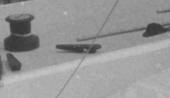

Taki dziób, to sentyment do dziobnicy kliprowej.

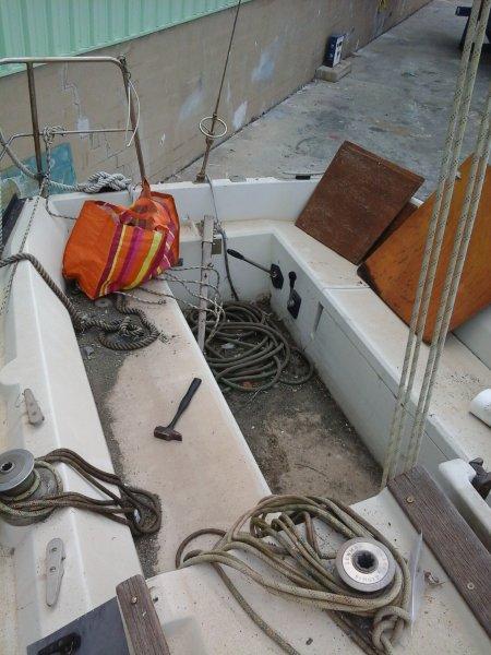

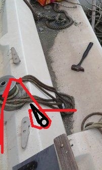

Mam problemy z knagowaniem wybranego kabestanem szota.
Chciałem dać podstawki z knagami pod kabestany. Ale nijak pasują, muszą wystawać do kokpitu, by szybko jedną ręką zaknagować. Taki dyszel może podzielić kręgosłup na dwie części.
Więc dać uczciwe knagi nie kłopot, problemy zaś może rozwiązać.

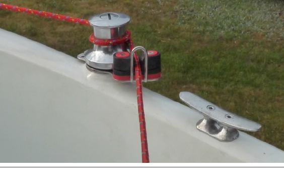

A ja tam mam prosty kabestan z ruchomym stolikiem na którym zamontowana jest szczękowa cam cleat. Proste i wygodne w obsłudze. Obrotowy stolik pozwala wybierać i knagować z każdego miejsca na łódce
https://zefir.sklep.pl/189-thickbox_def ... -k1-k2.jpg

A masz jakąś korbę czy coś w tym rodzaju. Bo u mnie korba koliduje ze stolikiem.

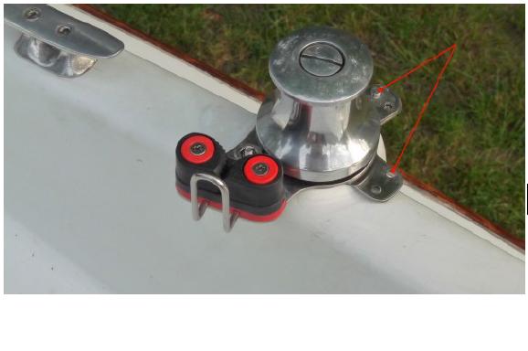

A tu fotki stolika w Twoim typie, kolegi kazmira, z sąsiedniego forum, tyle że blokowana w trzech położeniach.

Korba nie ma prawa kolidować ze stolikiem, bo obrotowy stolik jest pod rolką kabestanu a korba nad. I zawsze mogę stolik obrócić tak by ""nie łamał kręgosłupa"". Niezależnie czy kabestan pod obciążeniem czy na pusto
A korby i tak nie mam. Te 14 m kw gieni to se z krzyża :-P , Jeszcze bez problemu
Dokładnie tak. Mój stolik nie jest blokowany.

Emeryt ma korbę od dołu
PostNapisane: 22 sty 2018, o 20:51
Posty: 4856
Podziękował : 401
Ażem się cafnął i podejrzał jeszcze raz. Gdy stolik jest umieszczony pod rolką kabestanu + lekko wygięty do góry to nie ma prawa przeszkadzać korbie. No chyba że napęd kabestanu jest łamany
Ma obowiązek przeszkadzać. stolik musisz dać pod korbę, bo na korbie jest zapadka, taką mają te kabestany urodę. Stolik musi być podgięty do góry by lina schodząca z rolki kabestanu wpadała na pieska, i kolizja jak bum bum. Dobrze że to nie autostrada. :rotfl:

emeryt napisał(a):
OK. Rozumiem
