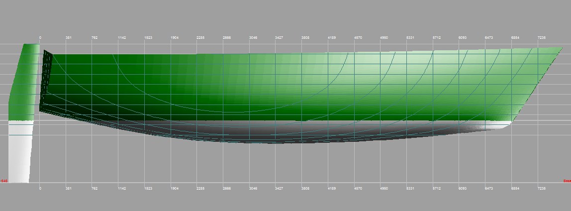

a powiedz , możesz na tym programie zwymiarować płetwe sterową, bo własnie jestem w trakcie przedłużania starej
Azali powiadam, mogę. :lol:

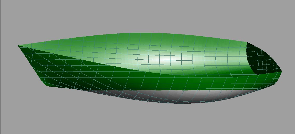

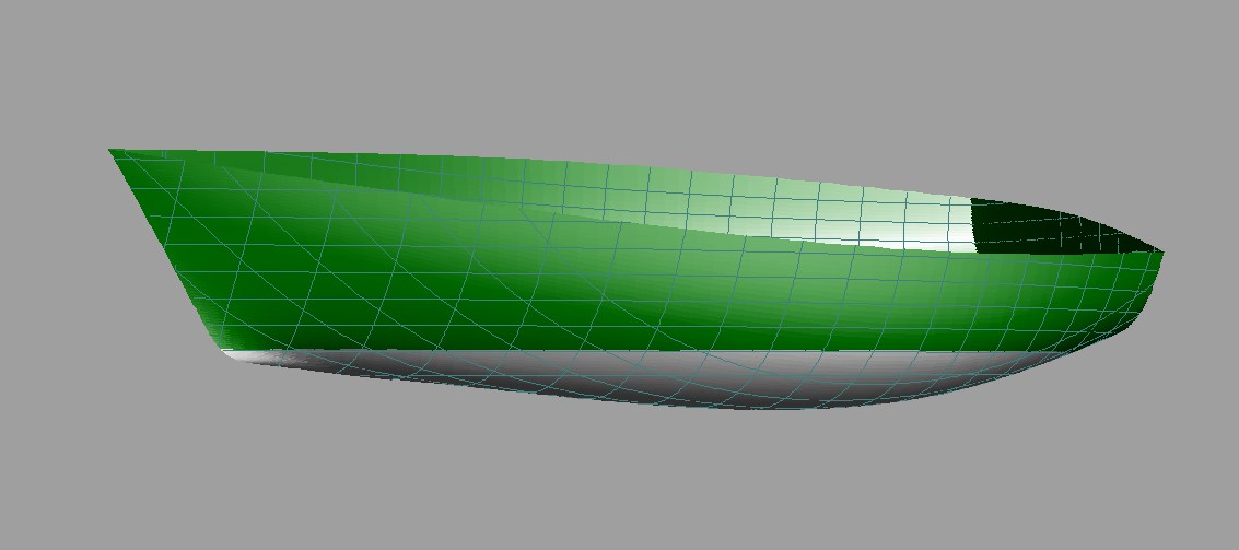

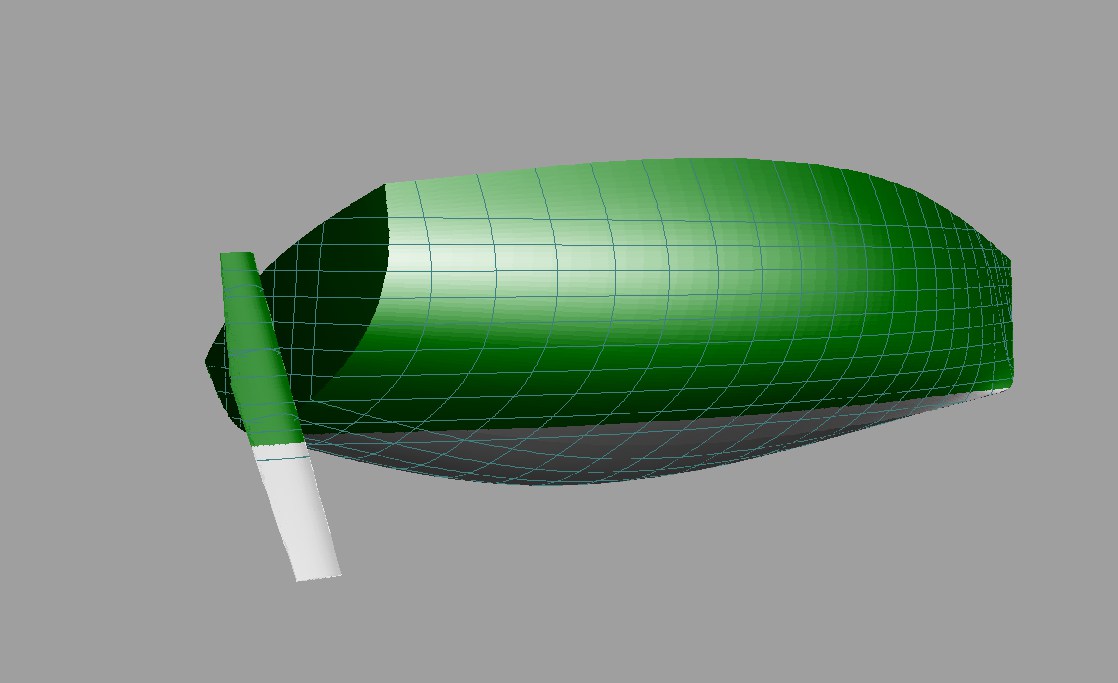

No, to jeszcze przechyły 15 i 30 stopni:
15.jpg [ 53.16 KiB | Przeglądane 4258 razy ]
30.jpg [ 67.36 KiB | Przeglądane 4258 razy ]
Do oporów programowych nie doszedłem, ale już wczytałem swoją wersję językową (PL).
Niezły mam ubaw ze słów przetłumaczonych, niemniej jest duża ulga. Bardzo duża. :D

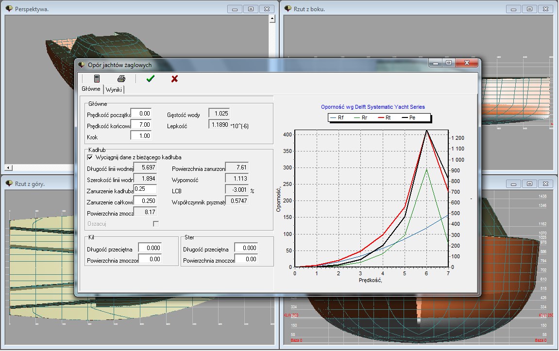

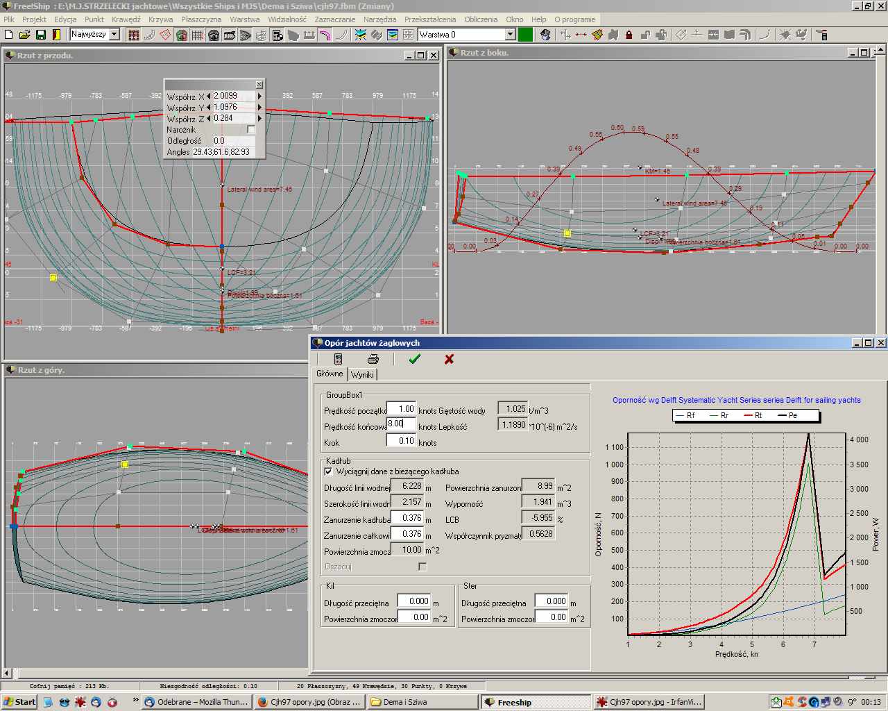

Ten Mirka wzorzec cjr97 ma takie opory:
Cjh97 opory.jpg [ 141.9 KiB | Przeglądane 4251 razy ]
a troszeczkę poprawiwszy w dół dno na śródokręciu i nieco dno zwężając tam gdzie żółta kropka dostajemy opory wyraznie (?) mniejsze:
Cjh97 2 opory.jpg [ 145.72 KiB | Przeglądane 4246 razy ]
ale przy troszke mniejszej prędkości jaką program liczy, nie wiedomo dlaczego : wg mnie to kres teoretyczny pływania wypornościowego.

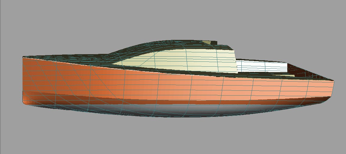

Twój aktualny ster w przechyle 30 źle nie wygląda:
ster.jpg [ 69.88 KiB | Przeglądane 4231 razy ]
Ostatnio edytowano 12 mar 2018, o 01:03 przez Mir, łącznie edytowano 1 raz
 Tytuł: Re: 6.0
PostNapisane: 12 mar 2018, o 01:01
Posty: 14018
Podziękował : 10568
Pod warunkiem, że dziób nie nurza się w głębinach. :lol:
 Tytuł: Re: 6.0
PostNapisane: 12 mar 2018, o 01:06
bardzo przepraszam ale skąd wiesz jak moj ster wygląda? :D
koncepcja jest taka że nowy będzie dłuższy o ok 25cm i węzszy.ilejeszcze nie wiadomo.
chce wyprobować na wodzie i zobaczyć różnice. Nadal nie będzie zrównoważony
Marianie popatrz sobie w googlach na zdjęcia ,jak dla mnie wszystko jest w sam raz. Dziób nie nurkuje rufa nie lata :D
 Tytuł: Re: 6.0
PostNapisane: 12 mar 2018, o 01:20
Posty: 9324
Otrzymał podziękowań: 2225

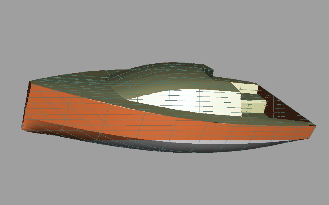

Pozwoliłem sobie go przerysować... ;)
sterbok.jpg [ 67.31 KiB | Przeglądane 4215 razy ]

Póki co spróbowałem opory:
m4.jpg [ 192.26 KiB | Przeglądane 4128 razy ]
A w przechle 15*
m5.jpg [ 70.93 KiB | Przeglądane 4128 razy ]
... nie chce obliczyć. :roll:
