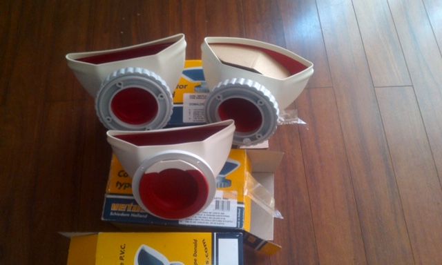

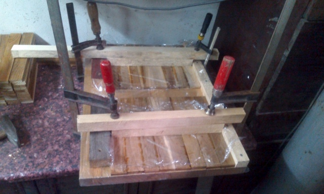

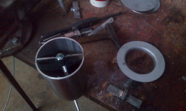

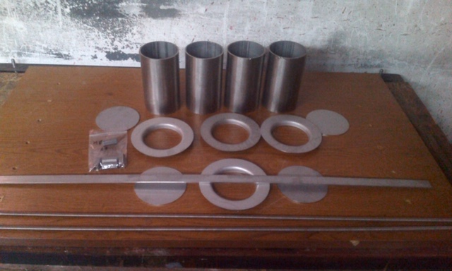

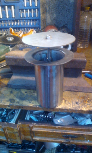

Prace cały czas trwają i w zasadzie codziennie robię coś dla jachtu.
Udało mi się tanio kupić końcówki wywietrzników typu „Dorade”.
Przejścia w pokładzie z zamknięciami i skrzynki z teaku zrobiłem sam.
Będzie możliwość zakręcania wlotów od dołu i założone są drobne nierdzewne siateczki przeciwko owadom i innym szkodnikom.

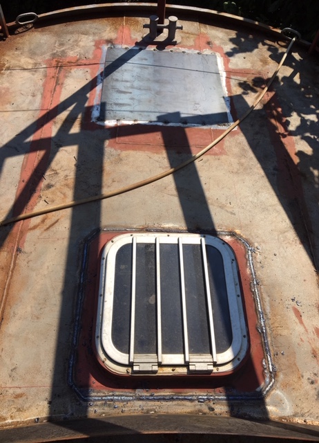

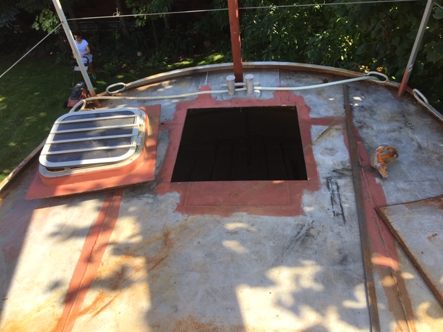

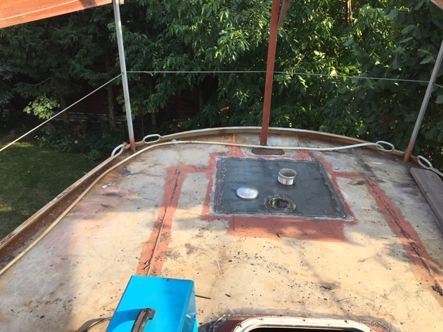

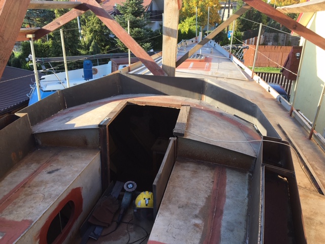

Na początku prac spawalniczych w części rufowej wymieniłem ciężką stalową klapę na luk z szybą.
Dokładnie poniżej jest trzon steru.
Ubzdurałem sobie, że w razie potrzeby będę zakładał zapasowy rumpel przez otwarty luk. Nie było to za mądre.
Na Czarnym Diamencie podczas dosyć silnego sztormu od rufy wchodziły nam na pokład tony wody. Pewnie i tu będzie podobnie.
Nastąpiła więc zmiana planów i luk został przestawiony bliżej kokpitu.
Nad trzonem steru został wspawany szczelny przepust. Który w razie potrzeby będzie odkręcany i będzie tam wsuwany awaryjny rumpel.

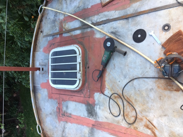

Miru pomyśl cobyś na szybę nogą nie nadepnął.Pomyśl też nad wspawaniem porządnych zaczepów do lajfliny.
Zaczyna mi się podobać :D
Zazul, jak myślisz??? te cztery pręty widoczne nad szybą to ozdóbka :mrgreen:

Bombel napisał(a):
Widzę,a nawet sobie powiększyłem zdjątko.
Skoro tak twierdzisz to marudził już nie będę.

Luki te kupiłem za grosze, ale takie właśnie chciałem.
Robiłem im całkowitą „refabrykację”. Przy okazji jak miałem szybę na wierzchu to nakleiłem na nią folię antywłamaniową i razem wkleiłem w ramę.
O zaczepach do lajfliny oczywiście pomyślałem.

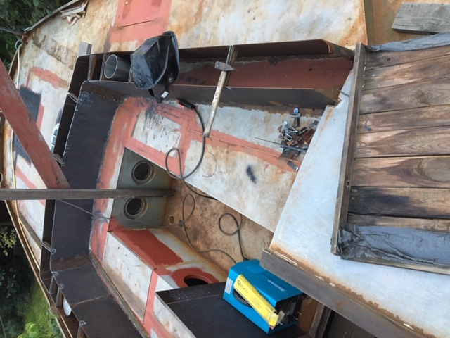

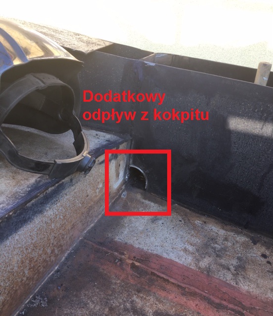

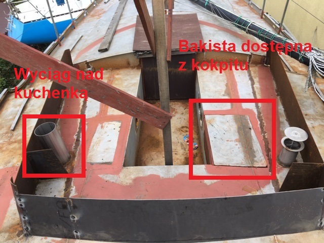

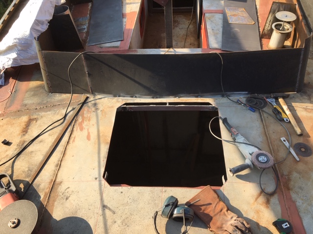

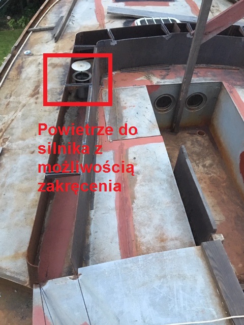

Kilka fotek z budowy falochronu wokół kokpitu.
Będą tam podstawy pod kabestany, małe schowki, wyciąg z kuchenki i zasysanie powietrza do silnika - oczywiście z możliwością całkowitego zamknięcia.
Bakista będzie miała inne zamknięcie. to jest tymczasowe, żebym tam nie wpadł podczas prac.
W dnie kokpitu są dwie rury odpływowe (zgodnie z projektem), ale dodatkowo dołożyłem odpływy z siedzisk, które opadają w stronę falochronu.
