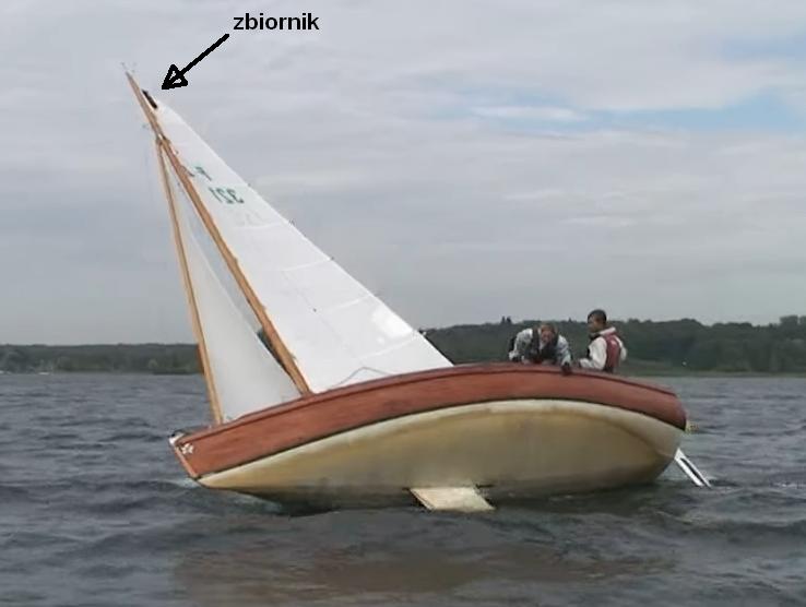

Pianka w żaglu. Jaką wyporność powinna mieć pianka wszyta/wklejona ( nie widzę tego ) w róg fałowy ( gdzie jeszcze? ) aby utrzymała maszt jachtu na powierzchni wody po wywrotce np dla Omegi?
PostNapisane: 17 sty 2020, o 15:53
Posty: 1231
Podziękował : 70
Otrzymał podziękowań: 735
A to łatwo oszacować. Z doświadczenia, kamizelka ratunkowa pod topem jest wystarczająca. Ma wyporność, powiedzmy, 20 litrów.
Z kolei zbiornik wypornościowy na topie masztu Pucka ma jakieś 30cm średnicy, czyli niecałe 15 litrów objętości.
Przyjmijmy, że właśnie tyle potrzeba.
Grubość pianki przy maszcie nie powinna przekraczać grubości masztu, powiedzmy, 6cm. Przy liku tylnym zwęża się do zera. Średnia grubość będzie 3cm (jeżeli piankę ścienimy jednorodnie), góra 4cm (jeżeli tylko na końcu). Uzyskanie 15kg wyporności wymaga w takim razie co najmniej 0.375m^2 powierzchni pianki. W Omedze byłoby to górne 1.2m żagla całkowicie oklejone pianką.
Aerodynamicznie byłoby to całkiem korzystne: akurat ta część grota, która nie jest wspomagana fokiem, będzie miała ładny profil bez uskoku za masztem. Natomiast zrobienie samemu takiego żagla, żeby dobrze działał, byłoby praktycznie niemożliwe. Trzeba by namówić jakiegoś dobrego żaglomistrza.
Żagiel z grubą, 1.2-metrową głowicą byłby na pewno bardziej kłopotliwy w zwijaniu i przechowywaniu, ale chyba nie w stopniu dyskwalifikującym. Sztywny żaglopłat to jeszcze nie jest :)

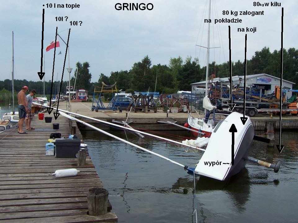

Ciąg dalszy tematu:
Fotki i filmik z regat turystycznych: (i z podnoszenia kabinówki)[
Zwróćcie uwagę na to ile czasu trzeba było poświęcić, aby trzy pontony z porządnymi silnikami podniosło toto do pionu. A to było przecież drewniane.
Łódka zalana po pokład nie ma stateczności kształtu a maszt ma sporą bezwładność {i jeszcze te odbijacze}, więc pewnie przewracała się na drugą burtę po udanej próbie podniesienia.

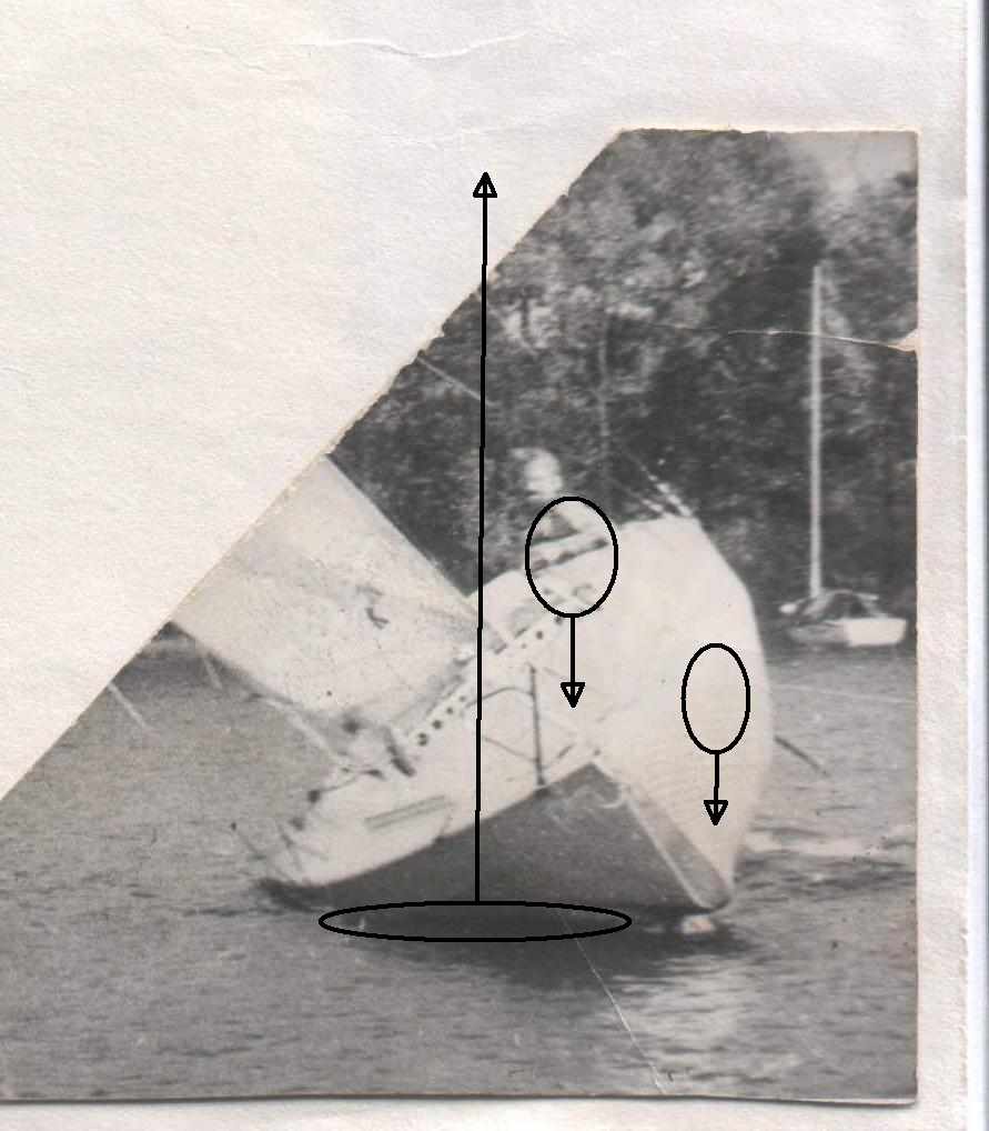

Przed chwilą rozłożyłem na podłodze kamizelkę asekuracyjną - balasek ma ponad metr długości i około 5 cm średnicy,
Takie coś w sam raz pasuje na top przeciętnego masztu z ułamkowym takielunkiem; ponad sztagiem.
Tyle, że nawet doklejone do masztu rodzi zawirowania.
Wojciechu tu nie chodzi o stawianie; tu chodzi o niezgrzybienie.
Jeśli mamy pewność, że grzyb nam nie grozi, od samego początku wywrotki, to nawet zachowanie załogi i sternika przed faktem może być inne.
Np. można w kabinie siedzieć z założonymi kapokami.
Pip przechył 2 siły.jpg [ 53.73 KiB | Przeglądane 14839 razy ]
Balastowanie na nawietrznej koi ( zwłaszcza w łódce typu koromysło) jest zdecydowanie skuteczniejsze niż na zewnątrz na burcie, nie mówiąc już o kondycji załogi.
setka gringo 80 kil....jpg [ 76.95 KiB | Przeglądane 14839 razy ]

Nie tak dawno dyskutowaliśmy (chyba na FB) o małym (nieregatowym pustaku) który w sztormie nie powstał z grzyba... dobrze, że kapitana dosłownie "zdjęto" z kadłuba helikopterem.
zbiornik na topie.jpg [ 30.62 KiB | Przeglądane 14839 razy ]
PostNapisane: 17 sty 2020, o 20:13
Posty: 8068
Otrzymał podziękowań: 2429
To już wolał bym butle pet 10l. bo chociaż przezroczysta. ;)
Jeżeli jacht się wyłoży masztem na wodę ( z wszytą pianką wypornościową w grota) nie robiąc grzyba, to stawiając go zrzucamy zwykle żagle aby przy stawianiu nie nastąpiło przewrócenie jachtu na drugą burtę siłą wiatru, która napiera na żagle. Zrzucając żagle z wszytą pianką wypornościową po wywrotce utracimy wyporność.
Nigdy nawet w przypadku gdy jeden z jachtów na którym żeglowałem miał maszt wypełniony pianką wypornościową ( Pegaz 600) w latach 90tych nie dawało mi to większej rezerwy robienia przechyłów na granicy wywrotki. Zwykle żegluje unikając wywrotek;)
Co do załogi w kabinie z założonymi kapokami to odradzam gdyż po wywrotce możesz nie wyjść z kabiny jachtu.
