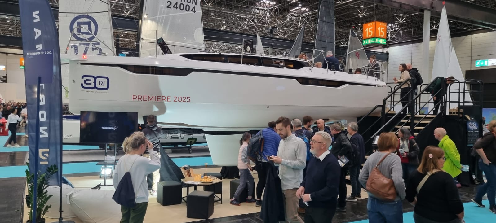

PostNapisane: 3 lut 2025, o 11:59
Artykuł o nas: https://www.yacht.de/en/yachts/cruising ... -maxus-31/
Jacht na targach został przyjęty bardzo pozytywnie. Jednego dnia mieliśmy taki natłok ekip dziennikarzy, zmieniających się po sobie po kolei, że Maxus 31 był niemalże niedostępny dla pozostałych widzów. Na szczęście, każdy chętny mógł odrobić w następnych dniach.
Szacujemy, że przez pokład Maxusa 31 przewinęło się ok 2 tys osób, przy czym mogę się machnąć w szacunkach i to istotnie. Łódka ewidentnie wbudzała zainteresowanie.
Już za parę tygodni mam popływać. Zobaczymy.

Ciekawy obrys płetwy kilowej. Czym podyktowany? (nie mówię że zły, po prostu rzadko spotykany i zastanawiam się nad motywacją).
Poza tym w naturze wygląda faktycznie lepiej niż na renderingach

Przynajmniej, nie jest bezosobowym klockiem.
... i na tym, moim zdaniem, ma polegac yacht i na tym takze sens jego posiadania i zeglowania, czyli yachtingu.
Dawno nie podziękowałem tylu Kolegom na raz za ich opinie o tym, co to jest jacht i na czym polega sens jego posiadania, ale uznałem, że samo "naciśniecie łapki" byłoby skwitowaniem zbyt zdawkowym.
Równie dawno nie było takiej liczby opinii, z którymi się zgadzam i pod którymi mogę się z czystym sumieniem podpisać obiema rękami, bo wyrażają także i moje poglądy.
Szkoda tylko, że coraz mniej osób się tymi sprawami w ogóle interesuje, nie mówiąc o tym, kto się jeszcze na tym zastanawia, ale to pewnie znak czasu.
A co w nim takiego ciekawego dla Ciebie? Relatywnie krótki "fin-kil" (ograniczenie zanurzenia) z bulbem o przekroju prawie kołowym. Przeważająca większość jachtów "turystycznych" taki ma.

cors napisał(a):
Poszerzenie płetwy u nasady.

PostNapisane: 3 lut 2025, o 20:27
pozdrowienia
krzys
To jest krótki (płytki) kil na płytkie wody. Standardowy kil jest dłuższy, ma inny kształt. Ten kształt jest podyktowany zanurzeniem, powierzchnią i rozkładem masy.
To nie jest dziwne. Zainteresowało mnie rozszerzenie płetwy tuż pod kadłubem. Kiedyś coś takiego rysowałem, ale raczej dla głębokiego kila, a M@rek mnie pytał o motywację.

PostNapisane: 4 lut 2025, o 16:11
Musiałbym się pytać projektanta w tym aspekcie.
krzys
Z badan i konfrontacji w regatach wynika ze pletwa przy kadlubie powinna byc cienka i waska tak jak to mozlwe przy zachowaniu odpowiedniej wytrzymalosci. Ja tak projektowalem swoja aktualna ktora jest kompromisem i daje mi 163 cm zanurzenia w trymie pomiarowym bo Zalew Szczecinski I Dabskie sa stosunkowo plytkie. Gdybym stacjonowal i scigal sie w Trojmiescie na pewno zrobilbym smuklejsza i lzejsza pod 180-185 cm zanurzenia. Tu jak wczesniej napisano , armatorowi zalezalo na malym zanurzeniu a osiagi w tym egzemplarzu byly drugoplanowe.

byc cienka i waska
A co to za różnica? :rotfl:
Z jakich? To bzdura Mareczku.
A bo w kwestii przejścia skrzydło-kadłub ;) są różne szkoły.
Jedna mówi, żeby dać obfite oprofilowanie, bo opływ nie lubi kantów.
Druga mówi, żeby wypłaszczyć dno i ścienić płat u nasady, bo opływ nie lubi lokalnych wzrostów prędkości.
Do tego trzeba jeszcze pamiętać, że sam kadłub także bierze udział w wytwarzaniu oporu bocznego, a kil jest dla niego trochę rozpraszaczem wirów brzegowych. Oraz że prędkość opływu wokół kadłuba jest nieco większa blisko dna (pomijając warstwę przyścienną oczywiście) niż w większej odległości. A także o tym, że oprócz oporu indukowanego powinniśmy ograniczyć także ramię przechylające, które przy głębokim kilu może być poważnie większe niż przy płytszym.
To wszystko razem stanowi ciekawy problem konstrukcyjny i dlatego zainteresował mnie obrys płetwy w nowym Maxusie.
pozdrowienia
krzys
