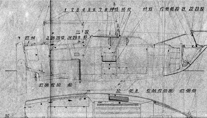

PostNapisane: 10 lut 2010, o 18:40
Chodzi Wam o takiego wynalazka?
Workertowa Śnieżka też tak miała
Kopia miecz w balascie.jpg [ 41.77 KiB | Przeglądane 8963 razy ]
PostNapisane: 10 lut 2010, o 18:57
Posty: 17773
Podziękował : 4560
Otrzymał podziękowań: 4305
Takiego, albo może podobnego :)
Workertowa Śnieżka pierwsza miała (tak nazwany chyba przez niego samego, ale może jest to nazwa bardziej rozpowszechniona) miecz typu "L", który w większości chował się w balaście, a "nóżka" tego "L" wchodziła do wnętrza jachtu (w skrzynce - oczywiście). Natomiast, Śnieżka MK III miała cały miecz ukryty w balaście, a skrzynka wewnątrz kadłuba, to była tylko rurka na fał tego miecza.

Tak, MkIII
Śnieżka MkIII.JPG [ 113.79 KiB | Przeglądane 8958 razy ]
