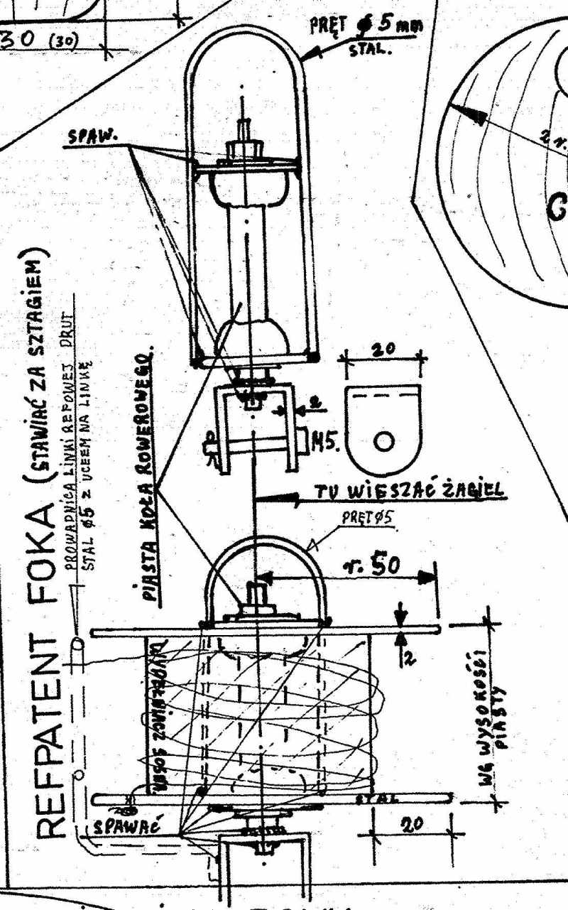

Witam wszystkim wiem że temat może stary, ale może nadal aktualny.
Czy jest jakieś przeciwwskazanie żeby użyć jako krętlika rolfoka takiego przyrządu:
https://alpintech.pl/prace_wysokosciowe ... otekt.html
bo ilość dostępnym krętlików dedykownych nie powala, a ten z linku parametry ma o dużo lepsze,
PostNapisane: 9 sie 2020, o 16:30
Podejrzewam, że jest to doskonały pomysł, bo i lekkie i nierdzewne i niezawodne.
Wszystkie kretliki jakie znam z żeglarstwa przerażają ciężarem własnym.
