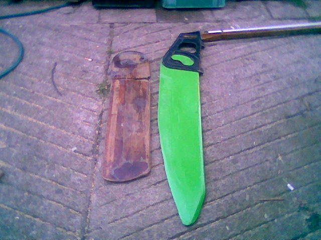

czy ktoś próbował wyprofilować rufę jachtu tak aby z płetwą sterową tworzyła całość ?
coś w rodzaju płetwy balastowej ze sterem na końcu, lub inaczej zaostrzona rufa

ster Przed i Po
stary ster przy przechyle 30-45 stopni bardzo ostrzył pewnie płetwa była za krótka
nowy bardzo dobrze się sprawuje, rumpel chodzi delikatnie (sterowanie 1 palcem) nawet przy 3 st.B. przy płetwie ustawionej poziomo i pełnych kursach też łatwo się steruje.
