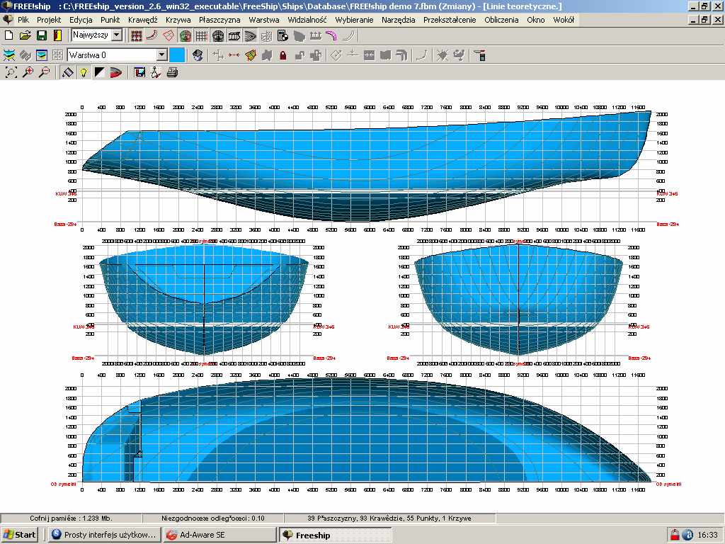

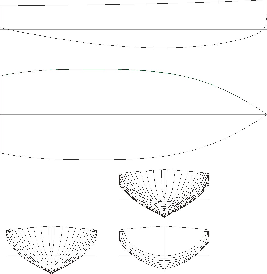

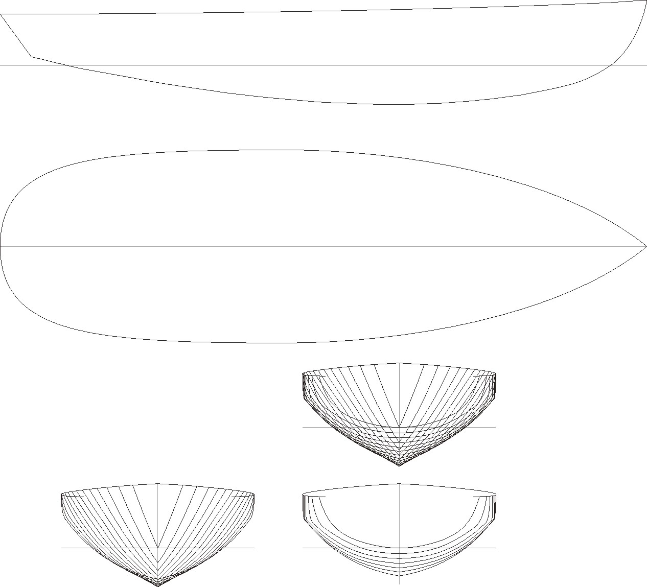

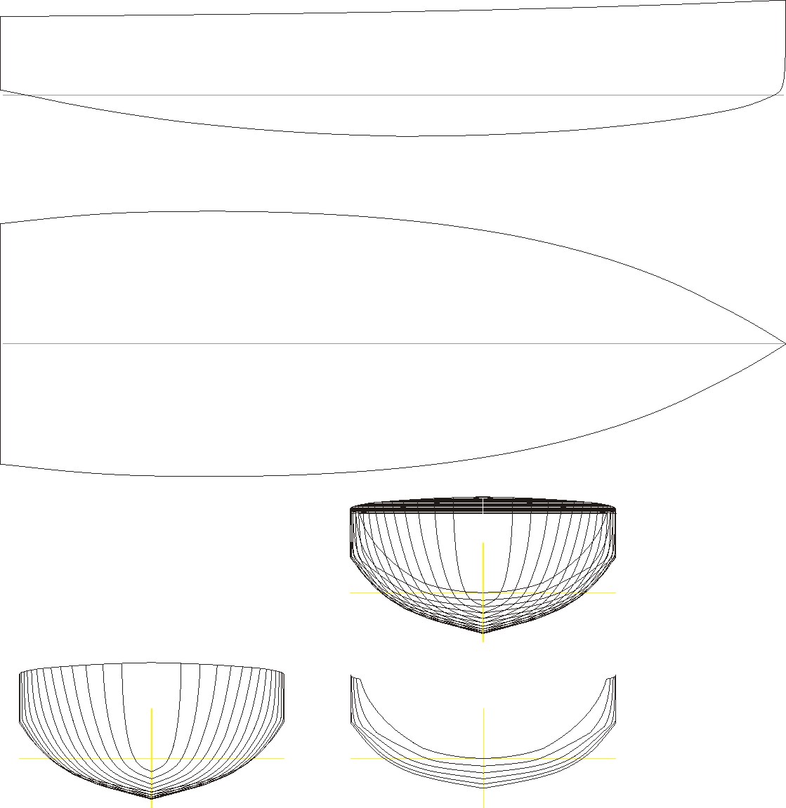

Wiem :) Pierwsze co zrobiłem, to zajrzałem na stronę z danymi Firsta, tę do której odsyłacz dał Catz.
Drugie co zrobiłem, to kadłub o identycznych parametrach, ale kształty żelazka "zmiksowane" (cokolwiek by to miało znaczyć) z klasyczną sharpie w proporcjach 2:1
Wyszło coś takiego:
second30.jpg [ 122.71 KiB | Przeglądane 5514 razy ]
Jak widać, jest parę różnic.
Domieszka sharpie spowodowała ostrą stępkę praktycznie na całej długości - skoro nie stosujemy mieczy ani kila z trymerem, to niezbyt przeszkadza.
Wyporność zapasowa części dziobowej, o której wspominał ins, jest pewnie nawet większa niż w oryginale, ale wyżej umiejscowiona - pozwalamy dziobowi zanurzać się nieco głębiej, ale na pokładzie szerokość części dziobowej jest większa.
Oryginalny First ma zresztą patologicznie wąski ryjek, bez żadnego uzasadnienia - żeby było mniej miejsca na pokładzie?...
Rufa, co ciekawe, jest równie szeroka - ale to nie jest konieczność. Samą pawęż można by zwęzić o 1/3 i dobić do maksymalnej szerokości po następnych 2 metrach - tylko po co?
Załamanie burt na śródokręciu i rufie rzeczywiście jest, ale główną przyczyną jest tu konieczność podwyższenia burty przy zachowaniu umiarkowanej szerokości; w obliczeniowych przechyłach do 20 stopni nie znajduje się ono pod wodą.
Najciekawsze jest wypłaszczenie płatów dna w części rufowej - co ja mogę, tak wyszło, nie wymyśliłem sobie tego. Bez niego w przechyle środek wyporu przesunąłby się nadmiernie do tyłu.
A w ogóle to w Firscie podobają mi się dwa stery i przesunięcie ożaglowania ku tyłowi, natomiast kil z długaśnym bulbem zdecydowanie nie.
Wyszło coś takiego:
:D
Imponujace!
Mam jednak watpliwosci... Sklejkowe jachty Van De Stadt'a, odnoszace sukcesy regatowe i produkowane seryjnie chyba najdluzej, mialy znacznie wieksza smuklosc. Sukcesy lodek nieduzych raczej tez potwierdzaja zaleznosc szybkosci sharpie od smuklosci kadluba.

To co ja zastosowałem jako "domieszkę sharpie" to kadłub, znany Ci z niektórych łodzi Michalaka (Robote, Raider): skośne dno, pociagnięte dalej ponad linię wodną.
Po weekendzie zaczynam się znowu bawić różnymi kadłubami - na razie nie mam rysunków, ale ciekawe wyniki wychodzą. Np. jeżeli nie chcemy na siłę obcinać burt, ani poszerzać łódki, to musimy zmniejszyć wypłaszczenie dna. Zmniejsza nam się stateczność początkowa... o tyle, że ten sam moment prostujący co poprzednio przy przechyle 20 stopni, osiągamy przy 25 stopniach. Kształty kadłuba wychodzą dużo płynniejsze, ale zapewne gorzej nadające się do ślizgu. Natomiast pokład cały czas ma wąski dziób i szeroką rufę :)

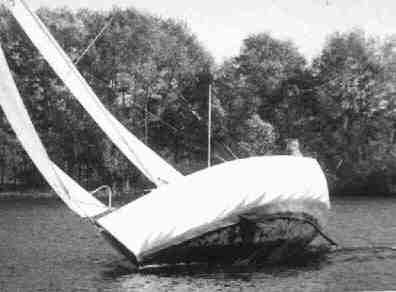

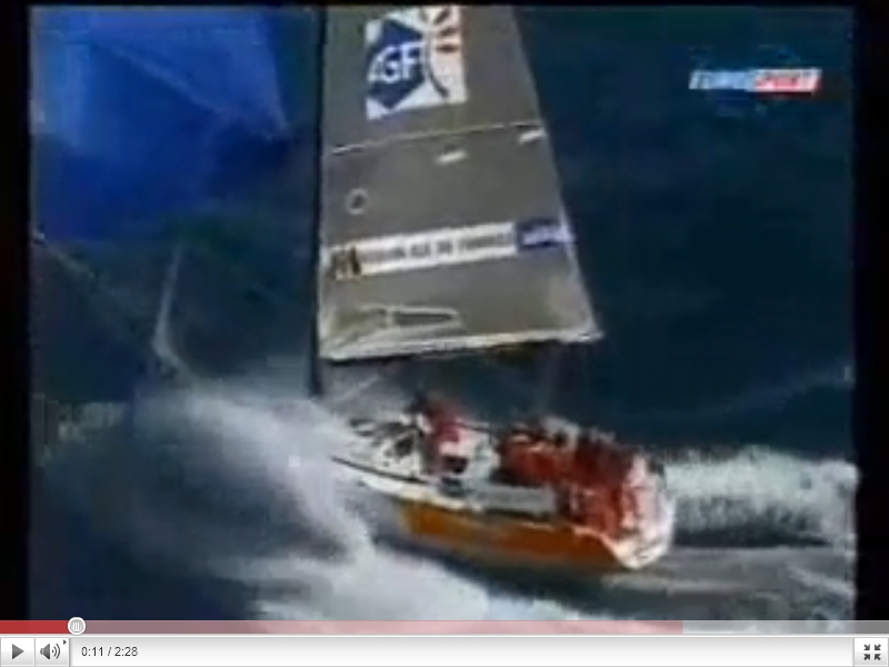

Skutkiem tego (jeśli ma za wąski dziób) jest takie zachowanie jak na fotce z Mumm:
http://www.youtube.com/watch?v=JwZKBc_q ... re=related
w cytowanym już (i powyżej) filmiku za ok 10 sek. jacht robi grzyba na płaskiej prawie wodzie.
Jeśli zabraknie wyporu na dziobie i dodamy do tego płaską (ślizgową) rufę,
to mamy to czego ja tak nie lubię.
Mumm 30.jpg [ 167.42 KiB | Przeglądane 5119 razy ]

Nie trzeba nam sterów podwójnych gdy rufa siedzi w wodzie (skoro dziób jest w górze).
Dwa stery to leczenie objawowe - a choroba pozostaje.
PIP na fotce 1 jest idealnie zrównoważony i sterowny,
przy jednej osobie na pokładzie:
przy trzech (załoga regatowa) będzie odpowiednio lepiej.
Na dodatek kadłub z szerokim dziobem łatwiej jest zaprojektować tak aby w przechyle był równoległy do wody
i wtedy nie potrzeba (prawie wcale) bocznych mieczy.
próbowałem to zilustrować na schemacie z Friszhipa
tak aby łatwo go było porównać z wzorcowym rysunkiem z programu.
(moje pierwsze podejście do programu:
i nie mam już wzorca bo go nie zapamiętałem :oops: )
- Może ktoś wklei pierwowzór do porównania.

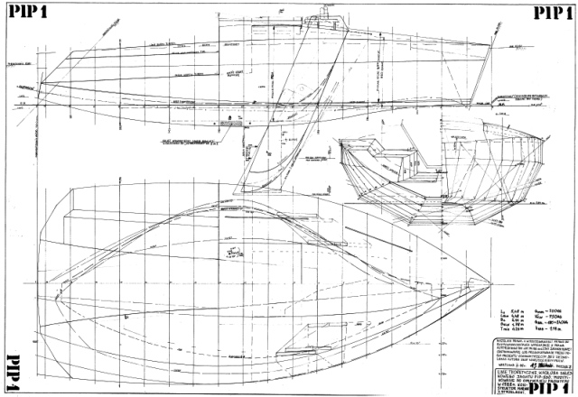

Jednocześnie przywołam linie teoretyczne PIP'a,
który jest jedynym potwierdzeniem słuszności mojego rozumowania.
Mianowicie PIP potrafił tak zadrzeć dziób na pełnym a silnym (7B) wietrze,
że do kokpitu wpływała woda z za rufy aż do prawie 1/3 długości podłogi.
Nie niosłem wtedy nawet spinakera (bo go nie miałem) a i tak wygrywałem z innymi.
Jedynie łódki prototypowe
(takie jak Sherida czy Kankan Skrzata; na fotce 1 w tle;)
pływały dużo szybciej na pełnych wiatrach - ale miały spinakery. ; (
(PIP był MICRO turystyczne)
Na ostrych pływały dużo ostrzej - ale to była zaleta osprzętu i zawodowstwa.
Na ostrych kursach natomiast patrz fotka: 2 dziób PIP'a był w górze - czyli nie w wodzie :lol:
Był to czas gdy "Kumpelki" zdobywały mistrzostwa świata a Sheridy się do tego przygotowywały.
W Micro turystycznym, natomiast, wygrywał "zawsze" J.Górski na Sparku, ale to była jego jako żeglarza doskonałość: mówiono wtedy że jeździ:
"powyżej praw fizyki" czyli duużo ostrzej od wszystkich.
Zważ jeszcze że ja i moja załoga startowała w tamtym sezonie po raz pierwszy (i ostatni) a więc byliśmy całkowitymi ignorantami regatowymi - (nawet jak prowadzić żagle (foka) uczył nas ww. Górski.)
Tak więc dojście do finału i walki 1:1 o puchar klasy 550;
oraz 3 miejsce w MP w klasie 600 było zaletą jachtu,
a my tylko nie przeszkadzaliśmy.
(całkowita ignorancja taktyczna)
Popatrz jaką wąska rufę ma PIP (na dole)
(jest ona tak ukształtowana aby na dnie było podciśnienie pomagające podnosić dziób do góry) w chwili gdy dziób ma dziobnicę rozszerzającą się u dołu! aby był bardziej wyporny.
Jakoś nie przeszkadzało to w wygrywaniu!
... nawet gdy tym dziobem pchał trochę wody czasami.
Jednocześnie takie kształty kadłubów mają bardzo małą powierzchnie zmoczoną przy słabych wiatrach (bo to prawie wycinek koła: cały przód jest w powietrzu) co dawało osiągi na słabych wiatrach i gładkiej wodzie, bez specjalnej gimnastyki załogi.
Wg. tego toku myślenia projektowałem tez Vip'a
(były linie teoretyczne już gdzieś powyżej przy temacie miecza pod kokpitem)

Hm, nie wiem jak First, ale zaprezentowane przez Ciebie fotki są już lekko nieaktualne. Jachty tej klasy obecnie mają przed dopuszczeniem do regat sprawdzane to empirycznie*. Ladnie taka próba wygląda :-P i wszystkie wstają bardzo szybko, zresztą taki jest cel - od czasu tych słynnych wywrotek wymogiem np w Vendee Globe jest że każdy startujący w nich jacht ma wstać z przechyłu 180 stopni :)
*co ciekawsze, z żeglarzem na pokładzie :)
ps: no, znalazłam nawet jeden, z Dee Caffari i Avivą w roli głównej (2008 rok)

Moniia napisał(a):
A to wszystko dlatego:
...bo biorą udział we współczesnych walkach gladiatorów.
(a First 30 potwierdza tylko ten owczy pęd...
spróbuj go postawić na morzu odwrotnie :D )
ciekawe czy wstanie :roll:

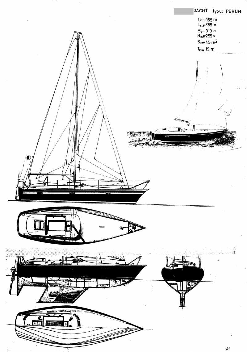

Te Enify; Taurusy;-spinakery-refy:
to naprawdę detal:
ja tak bardziej ogólnie ...koncepcje... tendencje...
...Perun... Minor.. czy żelazko ? i dlaczego :)

Ostra stępka na dziobie, ale szerokość pokładu, dzięki rozchyleniu burt, większa (na upartego można by ją jeszcze powiększyć). Czyli wchodzi z początku w falę, ale jest szansa, że nie za głęboko. Ciekawie dzieje się na rufie: przypadkiem wyszła niemal idealnie prosta stępka w części rufowej, dobra do ślizgu. Z tym, że... patrz dalej.
A oto obrazek:
fifth30.jpg [ 126.21 KiB | Przeglądane 4392 razy ]
(już kiedyś z Catzem dyskutowaliśmy o ślizgu na regatach szacuję że to jest = 0,05% czasu )
No to policzmy, dla naszego Firsta. Waży toto prawie 4 tony. Długość 9m z kawałkiem, szerokość poniżej 3m. W ewentualnym ślizgu możemy liczyć na powierzcnię nośną nie większą niż 8m x 2.5m x 2/3=13m^2 (wszak nie jest to prostokąt...)
Przy optymalnym kącie natarcia w ślizgu współczynnik siły nośnej jest 1/20 - to oznacza, że możemy liczyć na ślizg przy prędkości powyżej 22 węzłów. Hm, nie liczyłbym na osiągnięcie tylu kiedykolwiek. Przy 2x większym kącie natarcia (rosną opory ruchu!) wystarczy nam 16 węzłów - też jakoś bym na to nie liczył, może na zjeździe z dużej fali...
Zatem pełny ślizg nie jest w ogóle spotykanym stanem ruchu na jachcie tej wielkości i proporcji. Jakiś półślizg, jakieś niewielkie przekroczenie prędkości wypornościowej, to wszystko.
Oczywiście przy innych jachtach może być inaczej. Narysowałem taką łódeczkę na PPJK, dla klasy T3, o proporcjach Latającego Holendra (no, odrobinę mniej żagla miała) - ta mogła chodzić w ślizgu niemal cały czas.
Wszystko to pokazuje, że i do kształtu "żelazka" można podejść różnie, nie tylko na jeden słuszny sposób.

To co pokazałeś (i czego się mniej więcej spodziewałem) to taki punt z doklejonym ryjkiem. W przechyle ryjek się wynurza i mamy krótszą linię wodną - czasem to dobrze, czasem nie... Na krótkiej fali ryjek tłucze - fakt, ma ostre wejście, więc nie robi wrażenia, że się rozleci, ale kształt części podwodnej robi się... no, zmienny.
To takie moje zastrzeżenia na gorąco.
Ale w ogóle to następną próbą (sixth30 :) ) będzie zrezygnowanie z ostrego, punktowego dziobu - i zobaczymy co się stanie. Moje dotychczasowe doświadczenia w tej dziedzinie są takie sobie - wychodził zawsze typowo puntowy dziób jak łopata - ale spróbujemy.
(po powrocie do domu :) )
Do poszerzenia dziobu w części podwodnej jakoś nie mam nadal przekonania, za to sprawdziłem, na ile można zwiększyć w poprzednim kadłubie rozchylenie burt i co z tego wyniknie. Oto ten sam kadłub, o dokładnie tej samej części podwodnej, tylko z innymi przekrojami ponad wodą:
fifth30a.jpg [ 110.89 KiB | Przeglądane 4342 razy ]
Prawda że nie wygląda jak żelazko?...
Niewatpliwie...Do definicji kształtu "żelazka" tez!
myszek napisał(a):
(po powrocie do domu )
Do poszerzenia dziobu w części podwodnej jakoś nie mam nadal przekonania, za to sprawdziłem, na ile można zwiększyć w poprzednim kadłubie rozchylenie burt i co z tego wyniknie. Oto ten sam kadłub, o dokładnie tej samej części podwodnej, tylko z innymi przekrojami ponad wodą: Prawda że nie wygląda jak żelazko?...
No...tak i nie :D
Gdybym tak mogl i potrafil po powrocie do domu udowodnic, ze jacht nie wyglada na "żelazko", to pewnie bylbym bogaty i slawny.
myszek napisał(a):
No...tak i nie :D
No widzisz, a ja nie jestem :)
Dla porządku: oczywiście w tej wersji kadłuba (i w poprzedniej trochę też) aż się prosi o pochylenie dziobnicy i kawałek nawisu dziobowego - żeby utrzymać ostre wejście ponad linią wodną, kiedy dziób nieco zanurzy się w fali.

Dzieki, ale przecaniasz moje zdolnosci do teoretyzowania i wizualizacji przestrzennej w rozumie.
Podpuszczasz :wink:
ale OK, ten sam kadłub z nawisami (a co tam, dodałem i rufowy) wyglądałby tak:
fifth30b.jpg [ 135.37 KiB | Przeglądane 4256 razy ]
Mów co chcesz, ale mnie to on żelazka nie przypomina, chociaż linie są płynnie poprowadzone i nic do niego sztucznie nie dolepiałem.
Jeśli zaś nie mamy ochoty wydłużać kadłuba, to pozostaje tylko lekko zwęzić sam dziób i uzyskać coś takiego:
fifth30c.jpg [ 125.21 KiB | Przeglądane 4256 razy ]
Też mało żelazkowe, chociaż ma dokładnie taką samą część podwodną - przynajmniej do 20 stopni przechyłu...
