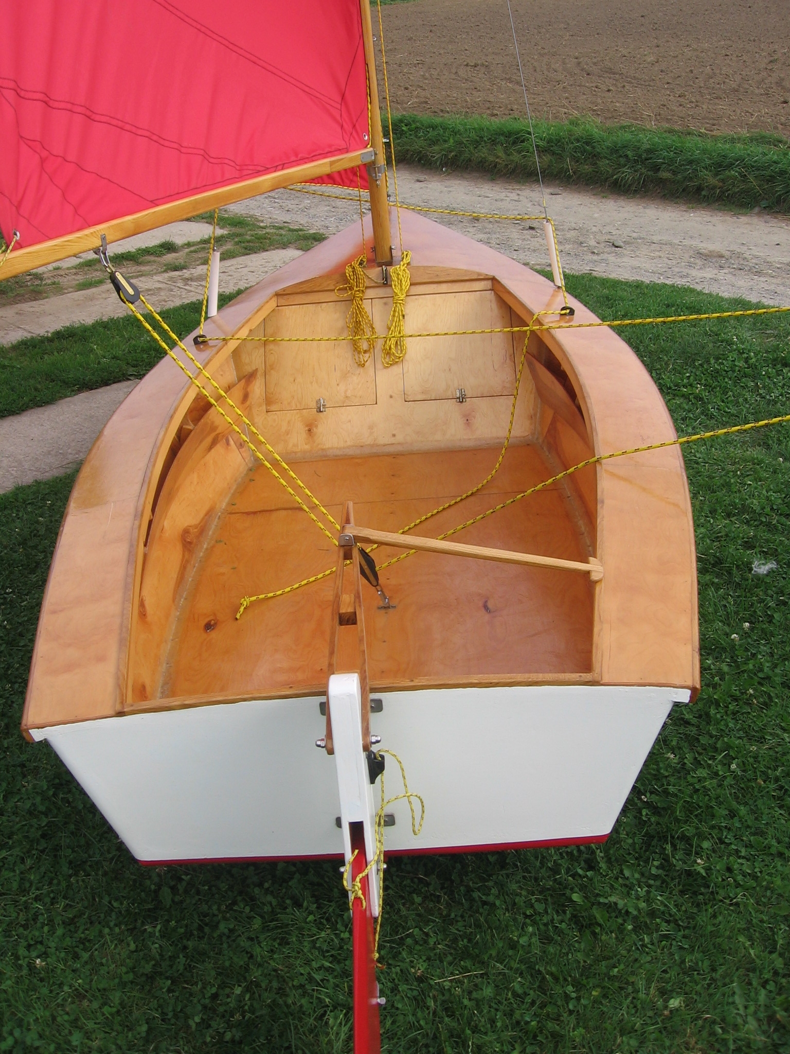

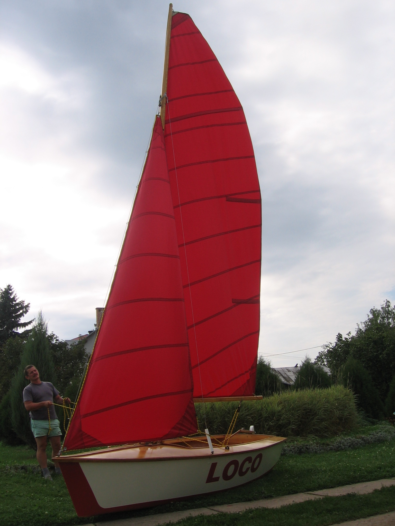

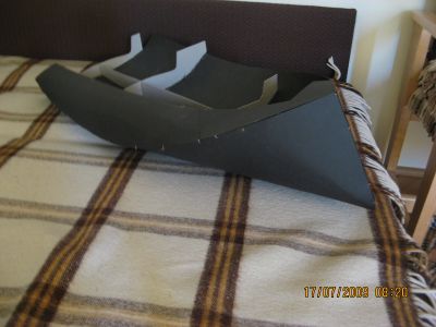

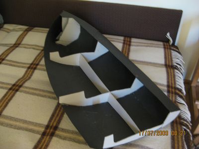

Przepraszam, bo to zupełnie nie na temat... ale mam prawie zrobione rysunki jednej takiej 5-metrowej, zostały tylko drobne poprawki w dziobowym węźle konstrukcyjnym.
Armator chyba się wycofał - od roku nie daje znaku życia.
Na pewno byłaby jedyna w swoim rodzaju :) a nazywa się Zwinka (bo zwinięta ze sklejki)
ZWINKA51.jpg [ 51.97 KiB | Przeglądane 5816 razy ]
zw1.jpg [ 29.3 KiB | Przeglądane 5816 razy ]
zw2.jpg [ 27.89 KiB | Przeglądane 5816 razy ]
pozdrowienia
krzys

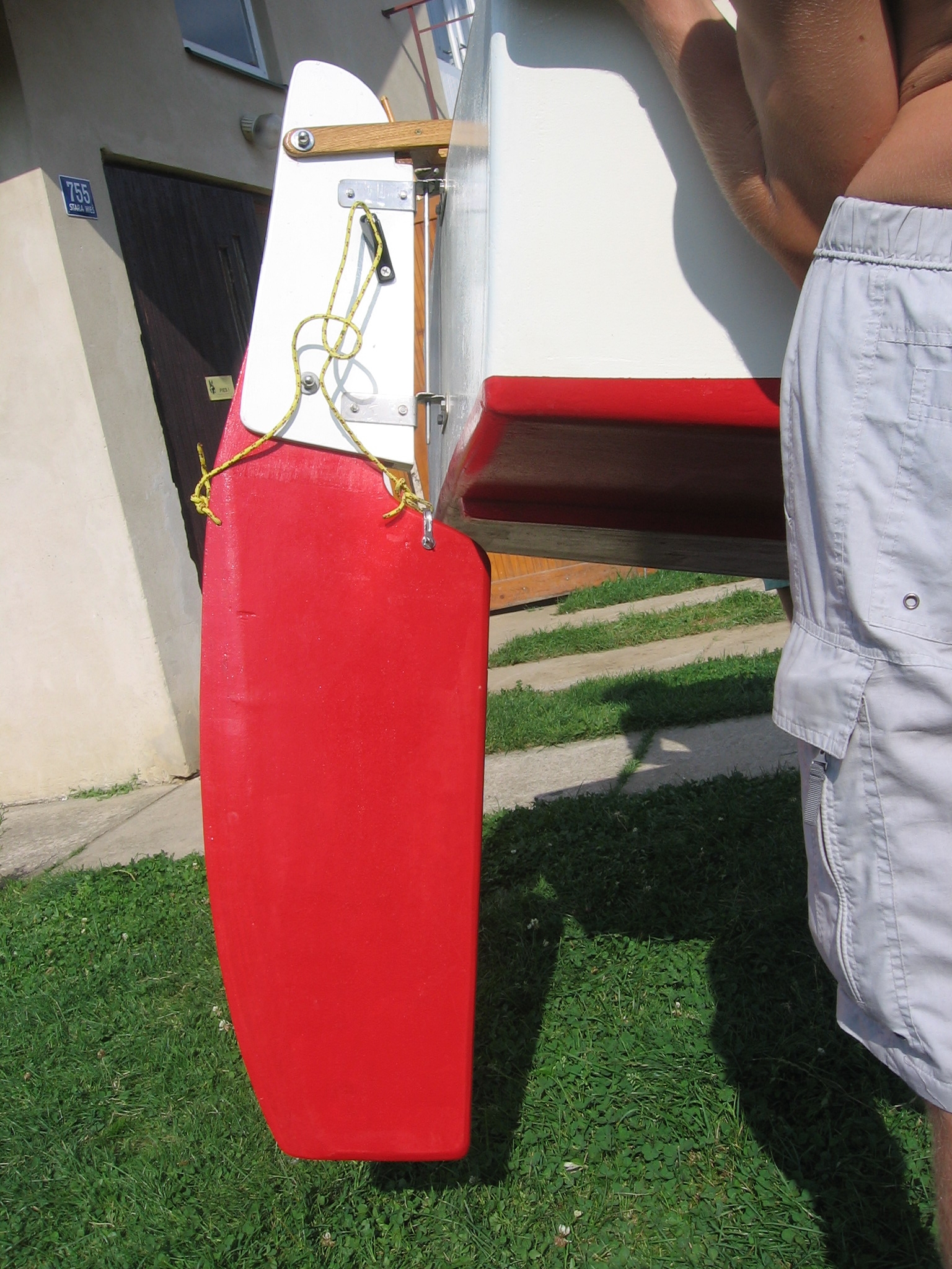

Co do Pasji 400, to jestem ciekaw jak toto się na prawdę zachowuje na wodzie.
Miecz centralnie pod masztem, a tymczasem z reguły daje się tzw wyprzedzenie, czyli miecz teoretycznie powinien być nawet trochę z tyłu w stosunku do położenia środka ożaglowania, tutaj to ona może być bardzo nawietrzna. Ale z drugiej strony może po prostu fok jest duży i jakoś to równoważy, ale to oznacza że na samym grocie raczej się nie popływa, albo ona po prostu ma dobrze żeglować na samym foku ... Ciekawe czy dało by się dotrzeć do sprzedawcy tej Pasji z allegro, może jej jeszcze nie sprzedał i dałby się przepłynąć ... bardzo jestem ciekaw jak to faktycznie chodzi na wietrze ... Poza tym kadłub jest fajny, spory wygodny/pusty kokpit pozwala faktycznie się w nim przespać. Wszystko zależy jak to jest faktycznie zrównoważone żaglowo.
Znalazłem kolejną ofertę sprzedaży takiej łódki http://members.chello.pl/a.pilinski/ogloszenia.html
Sprzedam jacht żaglowy "Pasja-400" odkryta plażówka. Wymiary: długość 4 m ,szerokość 1,56 m powierzchnia żagli -9,75 m Rok budowy 2002 . Wykonana w.g. projektu metodš szycia i klejenia. Ciężar 145 kg. Materiał wykonania sklejka. Opis. Szybka łódka, łatwo wchodzi w ślizg. Zrównoważona. Małe opory na rumplu. Wartość sprzedaży: kompletna 2600 zł.
PostNapisane: 1 gru 2010, o 13:07
Podziękował : 491
aa1975 napisał(a):
Co do Pasji 400, to jestem ciekaw jak toto się na prawdę zachowuje na wodzie...
...Wszystko zależy jak to jest faktycznie zrównoważone żaglowo.
W cytowanym przez ciebie ogłoszeniu, masz część odpowiedzi - małe opory na rumplu.
Popatrz na kształt płetwy sterowej, szerokość, oś obrotu, krawędź natarcia.

No właśnie - płetwa steru jest relatywnie duża i zrównoważona. Z tego, co wiem, ster może mieć istotne znaczenie przy wytwarzaniu oporu bocznego i pewnie w Pasji 400 (w kilku konstrukcjach Phila Bolgera* też) tak właśnie jest. Zjawisko może wyjaśnić myszek, bo on ten temat już kiedyś zgłębiał, jako konkretne zadanie projektowe.

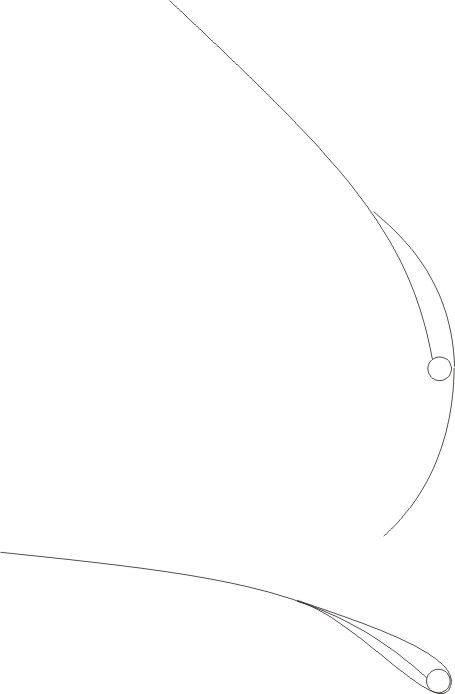

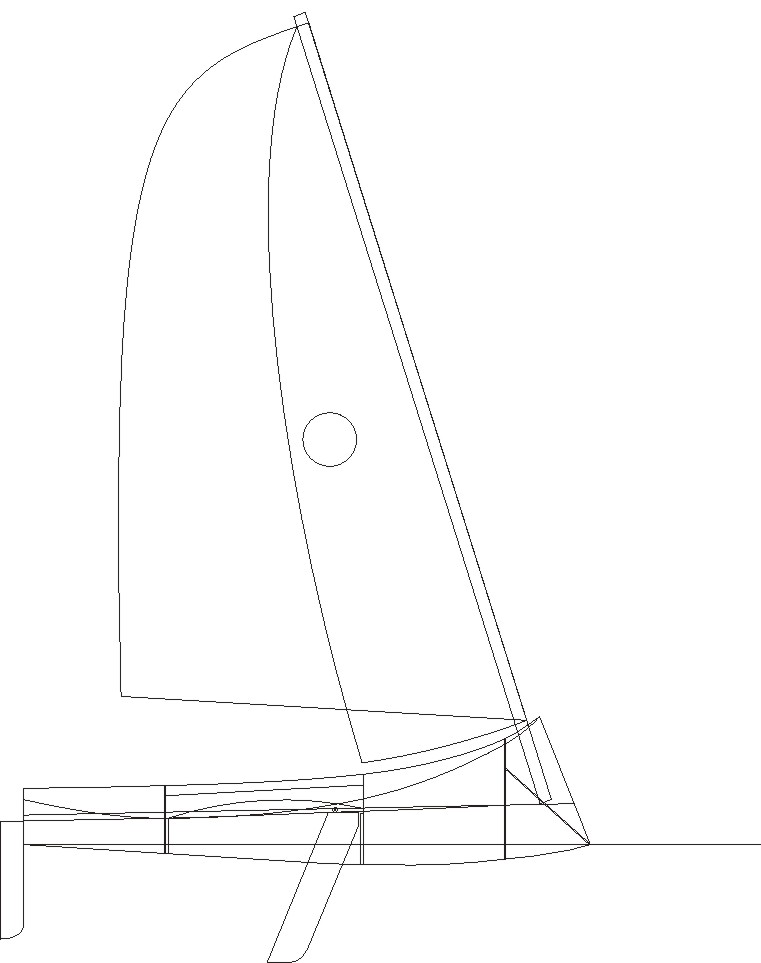

Kadłub Zwinki jest, wbrew pozorom, nie taki jaki wyjdzie, tylko dość dokładnie wyliczony. Dlatego zresztą konieczne były dwie nieduże zaszewki w części rufowej.
Łódka jest bardzo szeroka (2.4m), ale szerokość linii wodnej wynosi już tylko 1.5m.
W ogóle miała to być łódka doświadczalna przed - dłuższą o pół metra - kabinówką klasy T3.
Przy okazji, ożaglowanie też jest eksperymentalne. Grot mocowany jest do masztu za pomocą likszpary lub szyny, czyli niezbyt korzystnie, choć wygodnie. Maszt i przednią część żagla osłania owiewka z grubej, dość sztywnej tkaniny (przy okazji zamykając prześwit między bomem a pokładem w przedniej części, gdzie różnice ciśnień są największe). Na kursach baksztagowych owiewkę możemy rozłożyć, dokładając zarówno powierzchni jak i wypukłości żagla. Jak nie zadziała, mozna zdemontować - albo w ogóle wymienić ożaglowanie na slup, w konstrukcji są przewidziane miejsca na wanty i sztag, i drugie gniazdo masztu na grodzi przed skrzynką mieczową.
bragoc.jpg [ 30.14 KiB | Przeglądane 5578 razy ]
pozdrowienia
krzys

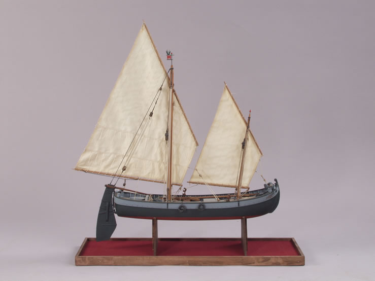

O ile pamiętam artykuł samego Maderskiego, postanowił właśnie wypróbować takie rozwiązanie. Opór boczny wytwarzany jest w niemal równych proporcjach przez miecz i ster. Niby żaden problem: płetwa sterowa jest duża, głęboka i profilowana, a jeszcze można ją lekko wychylić, zmniejszając dryf kadłuba. Oczywiście ster powinien być w tym celu zrównoważony, inaczej byłyby zbyt duże siły na rumplu.
Zaletą jest pusty kokpit bez skrzynki mieczowej.
Dopóki płetwa sterowa nie wyjdzie z wody w przechyle, powinno działać... ale dobrze byłoby dowiedzieć się, jak działa w praktyce. W końcu rozwiązanie to jest czasami dość wygodne, dobrze wiedzieć, na ile można mu ufać.

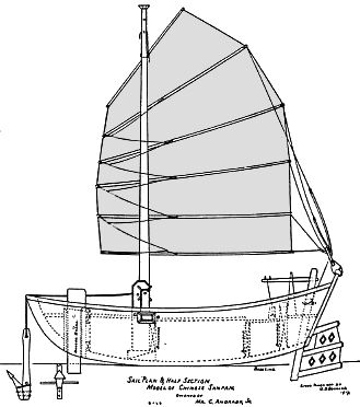

Przy okazji: oprócz łódek, które pokazał Robert, są jeszcze tradycyjne konstrukcje chińskie i adriatycki Bragoc:
sampan_sail.jpg [ 23.08 KiB | Przeglądane 5578 razy ]
Szczególnie ten ostatni jest bardzo niezwykły...

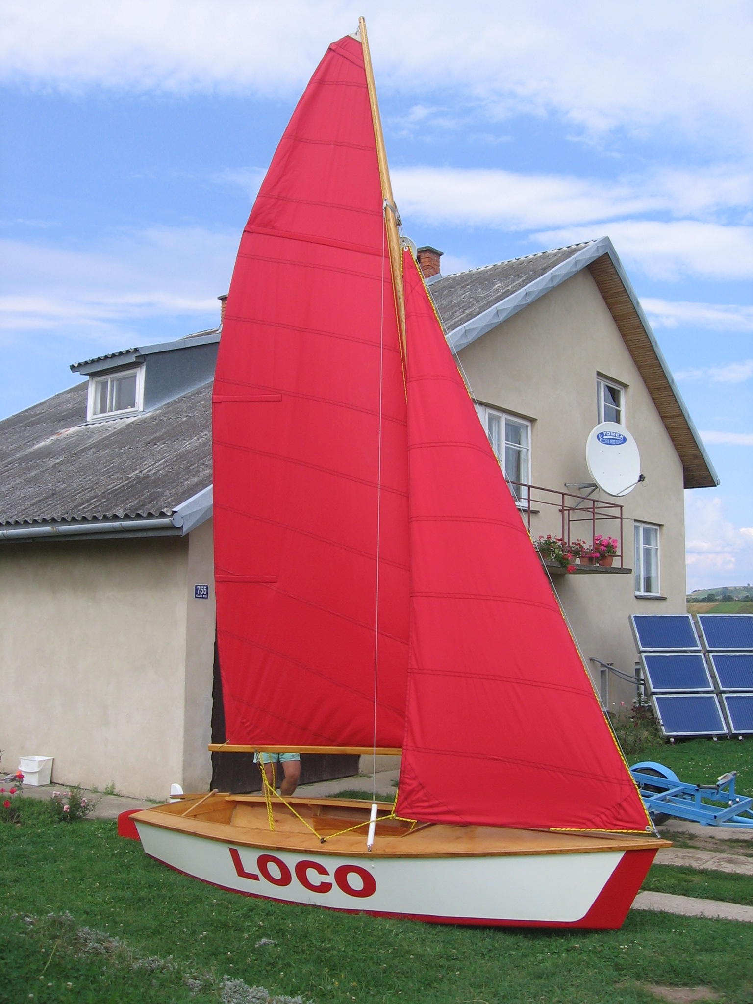

Witam !!!
Budowałem Pasję 400 i muszę przyznać, że jest bardzo łatwa i stosunkowo tania w budowie. Dobrze przemyślana ale zmieniłem sztagownik i mocowanie bomu. Zbytnie uproszczenia psują wygląd łódki. Żeglowałem głównie turystycznie i do tego nadaje się świetnie, a przy silnym wietrze daje dużo frajdy. Niestety wąskie półpokłady są niewygodne, ale duży kokpit jest świetny, zwłaszcza do noclegu. Gdybym budował ją jeszcze raz dołożyłbym achterpik, było by dużo więcej miejsca na bagaż, miejsce do siedzenia przy pełnych wiatrach i mamy dodatkową komorę wypornościową. Ze względu na wielkość do transportu na samochodzie raczej się nie nadaje, choć jest to niewątpliwie możliwe. W sumie oceniam ją na piątkę z plusem. Świetnie nadaje się na pierwszą łódkę. W razie potrzeby chętnie służę radami przy budowie.
Marek
IMG_1983.JPG [ 1.41 MiB | Przeglądane 5557 razy ]

Marku , nareszcie ! Cierpliwość jest nagradzana ! W końcu doczekałem się informacji z pierwszej ręki. I co ważne , potwierdza ona moje przypuszczenia. Napisz jak długo / ile godzin / ją budowałeś i jaki był koszt materiałów . Jeśli możesz to wstaw więcej zdjęć. Na pewno skorzystam z twoich rad. Serdecznie pozdrawiam.

A ja jeszcze zapytam:
- jaka ostatecznie wyszła masa całości?
- napisz coś o nautyce tej konstrukcji...

Cześć!!!
Rzadko siedzę przy kompie i dlatego tak długo musiałeś czekać. Nie potrafię powiedzieć ile godzin trwała budowa bo przygotowywałem sobie elementy w zimie wieczorami, a składałem wszystko na wiosnę. Miałem przygotowane wszystkie elementy np. żagle, drzewca, okucia, ster, skrzynkę mieczową, burty itd. a mimo to ze składaniem i malowaniem zeszło około trzy tygodnie. Sam montaż kadłuba w dwie osoby to trzy godziny i widzisz łódkę, ale potem laminowanie, pasowanie pokładu, półpokładów, jaskółek itd, szpachlowanie, malowanie, mocowanie okuć itd. Czasami po dwóch godzinach trzeba parę odczekać...
Koszt materiałów nie powinien przekroczyć dwu tysięcy jeżeli sam szyjesz żagle i robisz okucia, a to nic trudnego.
Łódki nie ważyłem, ale do położenia jej np. na przyczepkę trzeba trzech ludzi ze względu na wielkość, choć robiłem to też z 16 letnim synem.
Co do właściwości nautycznych to pływało się nią świetnie, ale nie jestem w tej dziedzinie wielkim fachowcem.
Gdybyś zdecydował się na budowę to napisz bo mam parę uwag do planów, ale muszę przyznać że poradnik Maderskiego jest świetny i przy jego pomocy z budową poradzi sobie nawet kompletny laik.

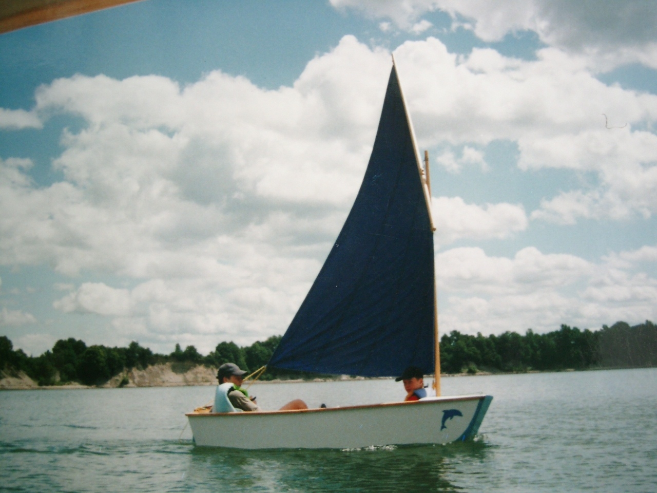

10280028.JPG [ 562.05 KiB | Przeglądane 6017 razy ]

Marku ,
na tych samych założeniach oparłem swój zamiar budowy łódki. Już wcześniej pisałem , że mam dość obszerny / 30 m kwadratowych /garaż , który mogę zamienić na warsztat szkutniczy i zimową przechowalnię , trochę narzędzi i umiejętności . Od jezior Szlaku Konwaliowego dzieli nas tylko 105 km. Jeden z tamtejszych ośrodków wypoczynkowych " nawiedzamy " od kilku lat . Przyjezdżamy tam po parę razy w ciagu sezonu na kilkudniowy wypoczynek , sami i z wnukami.
Na zdjęciu twojej Pasji , w tle , widać przyczepę podłodziową. Czy jest ona twojej konstrukcji ? Jak taką SAM -oróbkę zarejestrować ? Pozdrawiam.
Włodek

PostNapisane: 2 gru 2010, o 21:55
Posty: 873
Podziękował : 87
Otrzymał podziękowań: 136
Przyczepka była mojej konstrukcji i służyła zarówno do transportu łódki jak i po odkręceniu czterech śrub i założeniu skrzynki ładunkowej stawała się zwykłą przyczepką transportową. Oczywiście miała wysuwany zderzak z tablicą rej. i światłami. Z rejestracją nie ma specjalnych problemów ale nie znam obecnych przepisów zbyt dokładnie.
Wracając do Pasji 400 - jest to łódka dość duża, pojemna i wygodna. Nie wyobrażam sobie jak można ją transportować na dachu samochodu, zwłaszcza że maszt ma ok. 5,6 długości.Niedawno robiłem ten maszt dla znajomego i możesz mi wierzyć że jest to kawał "drąga".
Na Pasji wygodnie opalała się żona z córką siedząc w kokpicie, a ja spokojnie żeglowałem. W pływaniu spacerowym spokojnie może uczestniczyć cztery osoby, a pod plandeką zawieszoną na bomie spałem wygodnie wraz z prawie dorosłym synem, a w forpiku mieścił się cały sprzęt turystyczny.
Nie mam zdjęć z budowy ale jeżeli chcesz wyślę Ci parę zdjęć gotowej łódki.
pozdro
Marek

PostNapisane: 12 gru 2010, o 11:28
Posty: 873
Podziękował : 87
pozdro!!!
Marek
IMG_2004.JPG [ 1.67 MiB | Przeglądane 5563 razy ]
IMG_1998.JPG [ 1.77 MiB | Przeglądane 5563 razy ]
IMG_1992.JPG [ 1.14 MiB | Przeglądane 5563 razy ]
Za ten post autor marek48100 otrzymał podziękowanie od: robhosailor
