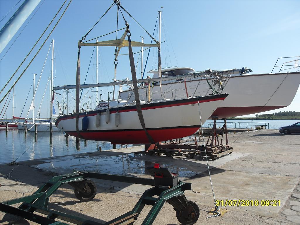

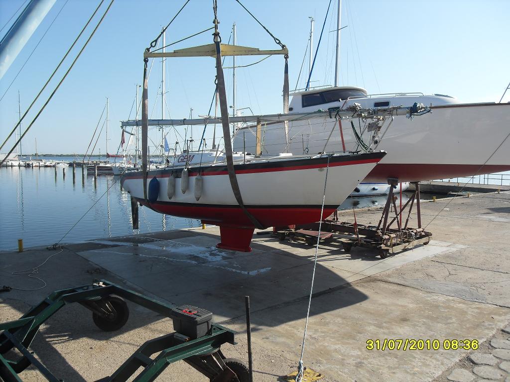

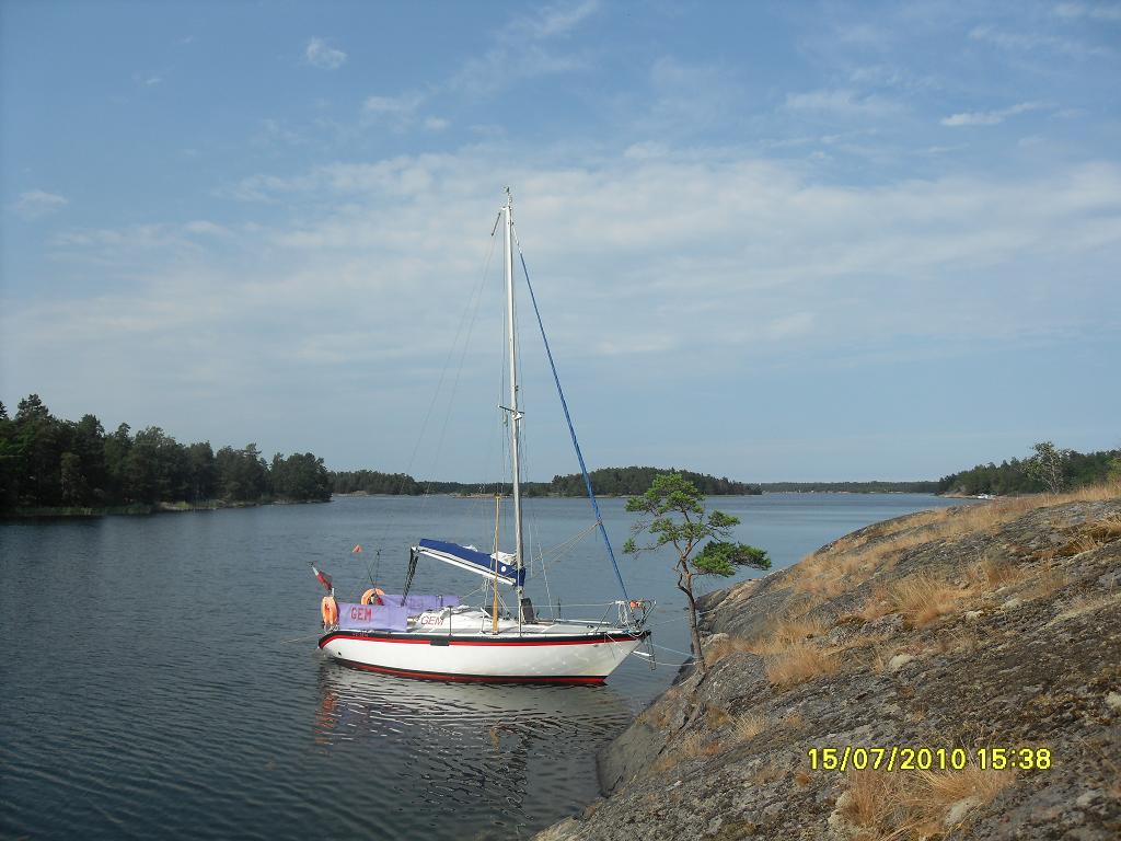

Witam,
dopiero dotarłem do tego wątku, więc:
mamy łódkę o podobnych wymiarach, tzn.
długość - 8 metrów, szerokość - 2,50m, waga około 2800kg, długość masztu - 9,9 m. Powierzchnia żagla: 24m2.
Łódka balastowo-mieczowa (dwa miecze - dziobowy i rufowy), z przykręcanym kilem na pływanie po morzu. Łączna masa balastu (w dnie, w falszkilu, w mieczach i w kilu): ok. 700kg. Łódka nie ma stałego balastu, bo po morzu pływa miesiąc w roku, a pozostałą część sezonu spędza na śródlądziu.
I pływać się jak najbardziej da! Gdybyśmy słuchali wszystkich tych, co to mówili, że taką łódką to się nie da pływać po morzu, to pewnie do tej pory siedzielibyśmy na Mazurach. A tak opłynęliśmy niemal cały Adriatyk, Cieśniny Duńskie, Rugię, Bornholm, Kalmarsund, szkiery w okolicy Vastervik, Gotland, a w przyszłym sezonie zamierzamy dotrzeć do Sztokholmu... Aha, nasza łódka to też prototyp, bo do tej pory pływają tylko dwie takie łódki (i tak już zostanie).
Radzę opływać na Zalewie Wiślanym, kupić UKF do odbioru prognoz i w następnym sezonie ciąć na Zalew Szczeciński i na Rugię.

SDC12189.JPG [ 132.48 KiB | Przeglądane 1611 razy ]
Komentarz: Śródlądowy set-up
SDC12347.JPG [ 168.33 KiB | Przeglądane 1611 razy ]
Komentarz: Morski set-up
SDC12346.JPG [ 163.88 KiB | Przeglądane 1611 razy ]
