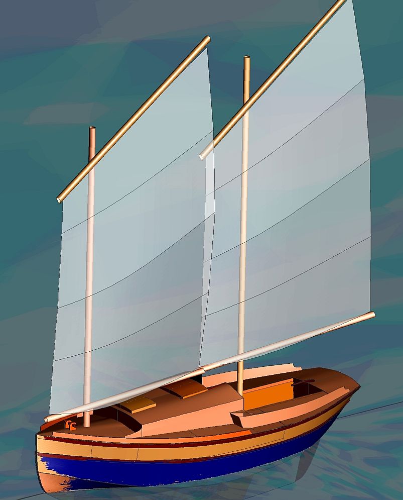

Podepnę tu. Chyba zbyt mało rozwojowa wizja, by tworzyć nowy wątek.
Święta spedzam w domu, więc staram się jakoś sobie je uprzyjemnić. Do garażu mnie żona nie puści :evil: , wiec sobie porysowałem, znaczy się poprzerabiałem, stare rysunki. Poczciwy Koterro został przebudowany na modne ostatnio YAWL, czyli po naszemu na jol.
Zrobił się z niego całkiem poważny okręt, mimo tych czterech i pół metra długości. Jakoś ten Bornhorn, twardo siedzi mi w głowie ;) .
Przemek

Przedtem był "gafel" i miała łódka styl, a teraz robi się to troszkę za dużo jak na taką małą łodkę, ale nadal jest ładne :D
Mnie się bardzo podoba. pewnie dałbym mu ożaglowanie gaflowe, albo lugrowe, ale coś w tej "dwupatykowości" jest, że mała łódka staje się od razu statkiem. :D

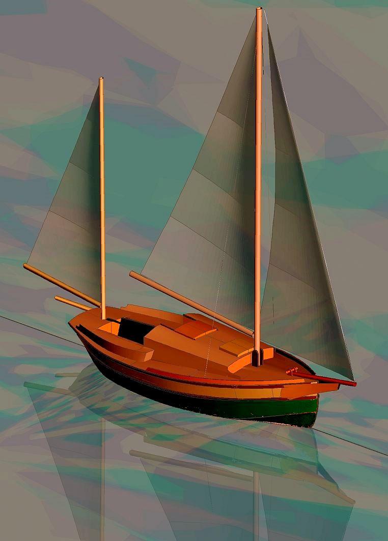

w niektórych krajach o dłuższej tradycji żeglarskiej niż nasza, ludziska budują czasami dwumasztowce tej wielkości (a nawet mniejsze) bywają wśród nich kecze, jole a i szkunery,
Po siostrze Joli K. była pora na braciszka. LUdwiG K. też dwi maszty ma :lol: :lol: i też wygląda na poważną łajbę.
Swoją drogą, fajna zabawa :D
Przemek
