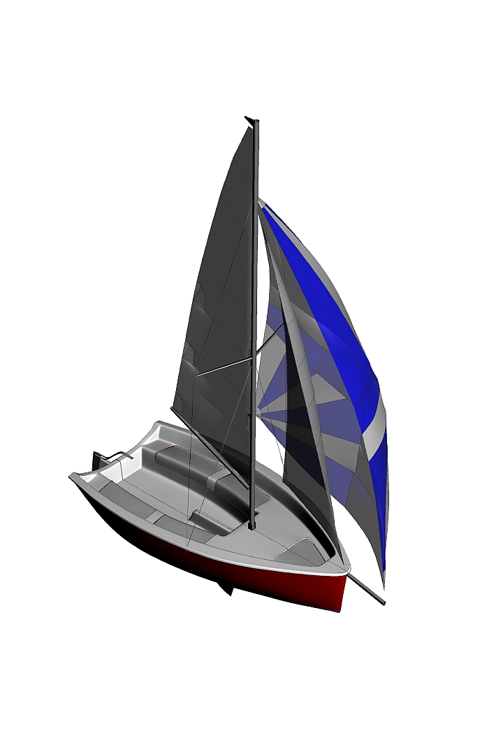

marek48100 napisał(a):
Łódka do nauki żeglarstwa powinna uczyć wszystkiego od podstaw, a nowszych rozwiązań nauczy życie.
Ciekawe ile razy, miałeś okazję wykorzystać umiejętność prawidłowej pracy wiosłami??
To tak jak by kurs na prawo jazdy zaczynać od nauki odpalania samochodu korbą. Meping ma rację. Tego niech się na osobnych kursach uczą hobbyści.
lj78 napisał(a):
jedyne co można by połączyć to szkoleniowo-turystyczny.
I dokładnie taki narysowałem. Mając jednak kilka takich jachtów, bardzo łatwo otworzyć klasę regatową. Popatrz np na wspomniane Pucki.
lj78 napisał(a):
Ale turystyczny to musi mieć kawałek kabinki, chyba że ktoś lubi extremesurvivalsailing...
Nie musi. Na całym świecie tysiące ludzi uprawia turystykę na otwartych dejbotach. Można spać w namiocie, a nawet w hotelu. Łódka wszak, gównie do pływania służy a nie koniecznie do spania.
lj78 napisał(a):
i tak wydaje mi się, że założenia te spełnia klasa Żagle500
lj78 napisał(a):
Szkolenie na łódce regatowej to idealny sposób by zniechęcić do żeglarstwa
No to się w końcu zastanów, bo Ż500 to typowa regatówka.
lj78 napisał(a):
Przemek - jachcik jako szkoleniowy bardzo ładny, planujesz jakiś balast?
Wolał bym nie. Łodkę narysowałem na kadłubie Eosa, a ten powinien być dość stabilny przy małych kątach przechyłu. Trzeba by sprawdzić jak kadłub będzie się zachowywał po przelaniu się wody przez burtę i wtedy podjąć decyzję.
A cha. Jeszcze raz dzięki Ci o wielki Eljocie, za nauczenie mnie jak zmieniać warstwy w Ds. Dzięki temu mogę teraz rysować, choćby takie, kolorowe genakery
Przemek

Rzeczywiście - w krajach bardziej ustabilizowanych niż nasz, pływanie turystyczne na otwartych łodziach, jest uważane za dużo większy szpan, niż jachtami kabinowymi :D
Moim zdaniem, koncepcja jest słuszna, a czy mnie się taka łódka podoba, to zupełnie inna sprawa. Najważniejsze, że ma sens. Dla przypomnienia: Kanon Mariana też miał :D

przemek napisał(a):
Daysailery to nie turystyka, a rekreacja - to duża różnica. A czy te tysiące pływa właśnie tak jak piszesz, to wątpię. Z obserwacji naszego polskiego podwarszawskiego Zegrza - daysailery odkrytopokładówki czy też kabinówki, pływają na zasadzie - najpierw parę godzinek popływać do południa, popołudniu w przystaniowym barze, a wieczorem niepijący zawozi żeglujących do domu...
Turystyka chyba na czymś innym polega... A jeżeli kogoś stać na noclegi w hotelach, to na pewno stać go na coś więcej niż odkrytopokładówka.
Genaker faktycznie fajny :) Ale z tym wielki to przesadziłeś, w końcu fora są po to by sobie pomagać :)
No dobra, nocowanie w namiocie, to dla mnie lekki extremesurvivalsailing :)
Kilkudniowe spływy rzekami nazywasz rekreacją?? A rejsy w zdłuż wybrzeża np na Pjoa to też rekreacja?
Miałem okazę nocować w holtelach, większość wakacji spędzam w prywatnych kwaterach a nie stać mnie nawet na taką odkrytopokładówkę, a co dopiero kabinówkę. O utrzymywaniu łodki przy kei, przez całe lato nawet nie myślę.
I miejmy nadzięję, że kiedyś do tego dojdziemy :D
Przemek
