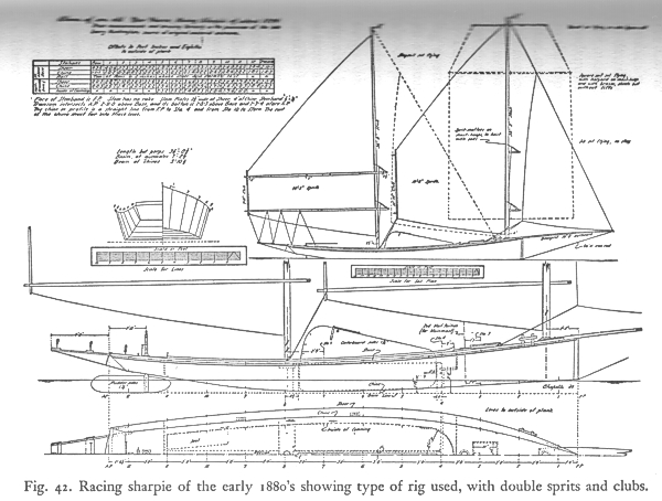

lj78 napisał(a):
nowoczesne kanciaki - zaprojektowane współcześnie typu GIS, BRS - lekkie, proste, łatwe w budowie, z lekkimi drzewcami i żaglami. Dakron, czy plandeka jest jednak lżejsza niż bawełna czy drelich. Zaepoksydowana sklejka 6mm, też jest lżejsza niż XIX wieczna deska nasiąknięta wodą.
Masz rację - są lżejsze, często szybsze, ale są konsekwentnym rozwinięciem tamtych z XIX wieku.
W tamtych, dawnych czasach doceniono ich płaskie dna, oraz wynikające z tego nadzwyczajne prędkości i na wodach amerykańskich, te kanciaste, robocze sharpies przekształcały się w regatowe maszyny z górą żagli:

EDIT: Wąskie i podgięte dna, zapewne nie pozwalały im na łatwe wchodzenie w ślizg, ale i tak musiały być to jednostki niezwykle szybkie.
Raczej wydaje mi się że płaskie dna wymuszała bardziej technologia budowy i materiał.
Technologia była najpierw, potem okazało się, że sharpies były bardzo szybkie i zrobiono z nich łódki regatowe.
