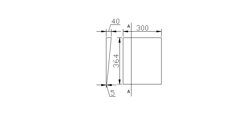

Jak tak, to bardzo proszę przetnij mi, klocek wyślę z "załącznikiem" i koszty transportu po mojej stronie. Klocek do zamocowanie stołu typu "Lagun". Bez niego stół drży i płyny "odkażające" mi się rozlewają po stole, a zlizywanie też niehigieniczne.
Mam nowego Cada, i kreskować przekroju jeszcze nie umiem.
Pomożesz?
emeryt
Klocek.jpg [ 22.52 KiB | Przeglądane 4217 razy ]

No, wymiar 30 na ponad 36 cm to raczej deseczka, nie klocek :-?

Potrzebujesz - jak Kurczak - rozkroić na dwa jednakowe kawałki ?
Bo wtedy to jest odrobinkę trudniejsze... W przypadku Kurczakowej deski masz najdłuższy wymiar 140. I ramową piłą o długości taśmy 600, opędzisz to bez problemu.
W piątek wysyłam piłę Kurczakowi, jak zrobi robotę to sam Ci powie - trudne było, czy łatwe :)
A teraz posłuchaj mnie uważnie. Przy twojej deseczce potrzebna byłaby długośc taśmy minimum 1000. Co też jest do zrobienia, ale...
Jeśli potrzebujesz jednej takiej deski, albo po prostu nie potrzebujesz rozkrawać na dwa kawałki... ( Może być kilka takich deseczek wykonanych metodą ubytkową )... To taki klin przy tej powierzchni jest do zrobienia w niecałe pięć minut na wyrówniarce. Każdy stolarz Ci to strugnie bez najmniejszego trudu - nawet mocno pijany stolarz :D
POWAŻNIE!
PS: No weźcie się nie wygłupiajcie Koledzy :D To są elementarne rzeczy w obróbce drewna po prostu :D
PS2: Uwierzcie mi proszę, że drewno daje się obrabiać z zadanym wymiarem.
Naprawdę jest to po prostu możliwe i całe pokolenia pracowały nad tym, żeby było łatwe :mrgreen: No nie mogę :lol:

Dopiero teraz do mnie dotarło, że Ty masz ten problem na serio... Tzn serio potrzebujesz takiego klina.
( Trochę się zamotałem w tej dyskusji ;) Myślałem, że przedstawiasz ten problem jako jakieś "wyzwanie" technologiczne )
U mnie sprawa wygląda tak, że mam stolarnię, ale obecnie prowadzę warsztat samochodowy i mam w cholerę roboty. Wracam późno i mocno styrany.
Z drugiej strony ten klin to naprawdę elementarna robota dla stolarza który potrafi strugarkę wyrówniarkę ustawić. Elementarna dlatego, że on po prostu w procesie ustawiania ma do czynienia z takimi klinami. Szerokość 300 odpowiada akurat zakresowi najmniejszej ( najwęższej ) spotykanej w warsztatach wyrówniarce. Długość nie stanowi żadnego problemu.
Pochylenie klina tym bardziej. To naprawdę elementarna robota dla stolarza...
Proponuję żebyś po prostu odwiedził jakiegoś stolarza w pobliżu.
Przesyłanie przez pół Polski jednej deseczki do strugnięcia to moim zdaniem trochę bez sensu. Ale na wszelki wypadek powiedz po prostu z jakiego drewna ( gatunku ) chciałbyś to mieć zrobione. Niczego nie obiecuję ( tym bardziej terminu ) bo mam naprawdę sporo roboty w całkiem innej branży. Ale jak będę przypadkiem strugarkę uruchamiał, to taki
klin wystrugam ot choćby w celu sprawdzenia jak działają mechanizmy ustawiania blatów.
Naprawdę zobacz w czynnych warsztatach stolarskich. A nawet zamów kilka takich klinów jakby jednego nie opłacało im się wykonywać :D

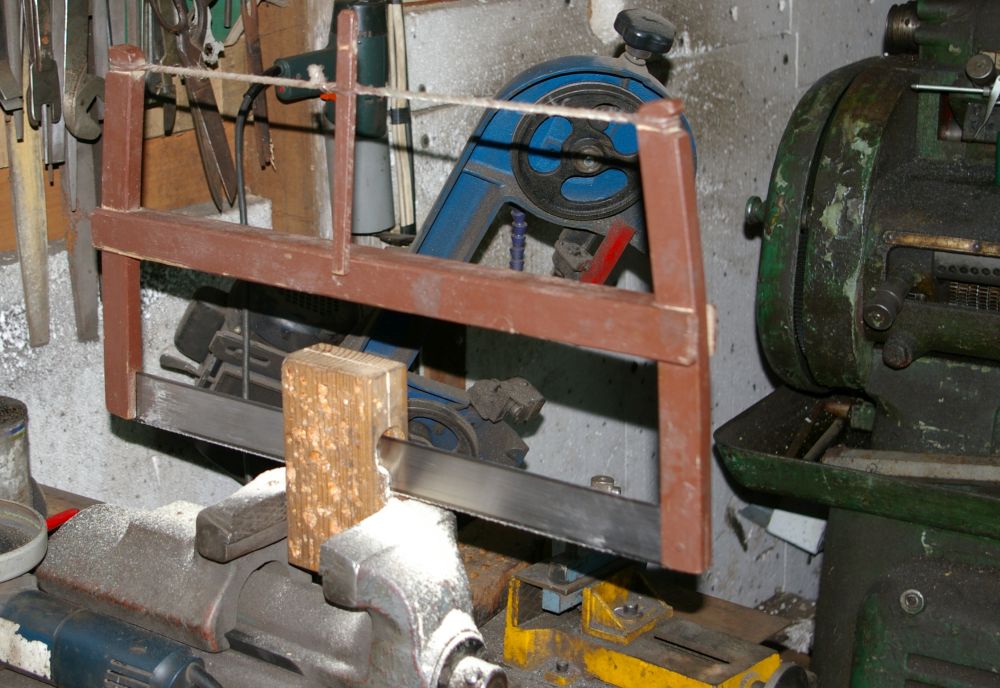

Tak dla ilustracji. Machina na której kliny do tych stolików ( takie jak zilustrował emeryt )
robi się pięć minut. W moim nieszczęsnym wykonaniu wygląda tak:
Ale na dzień dzisiejszy trzeba by było noże w wałku skrawającym naostrzyć, czyli...
Zdjąć je i założyć na takie koromysło:
A potem spowrotem założyć do wyrówniarki i ustawić maszynę...
W międzyczasie niechcący uzyskując pożądany klin - w procesie ustawiania ;)
Ech... Teraz samego mnie to bawi... Ale kiedyś z racji matki wynalazków ( potrzeby )
robiło się takie koromysła i pracowało na nich :lol:
Ale to tak na marginesie.
Bardzo serio!
Nie, potrzebuję jednej. Druga może być przerobiona na wióry.
Koło mnie nawet trzeźwego nie ma. Teraz stolarz to zamawia pocięcie płyty na podane wymiary i z nich składa meble na wymiar, za pomocą wkrętarki i wkrętów (cokolwiek to oznacza)
Na wszelki wypadek, to posklejałem z kilku warstw sklejek wodoodpornych, na potrzebną grubość klocek - deskę , a długość i szerokość większą ( do obcięcia )
tyle że taki klin jest zdecydowanie mniejszy niż podane wymiary.
I w tym bul. Potrzebny większy.
Nic pilnego, jak będzie na koniec kwietnia (maja), to też będę szczęśliwy.
Będę bardzo szczęśliwy, jak będę mógł Twój zmarnowany jakoś zrekompensować, wedle Twojego uznania.
Emeryt
