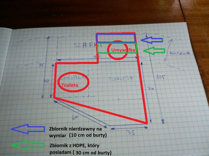

Mam trzy zbiorniki z tego materiału, na tym etapie projektu niestety żaden nie pasuje. :-(

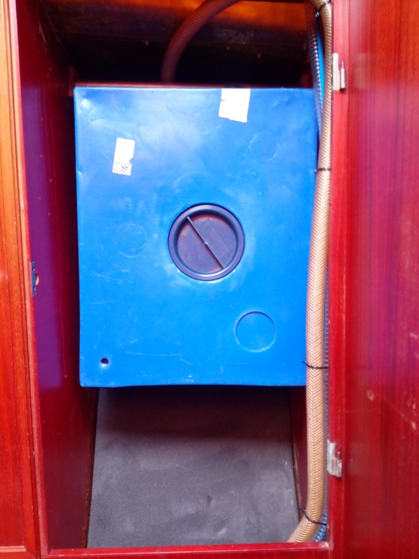

Tak w przybliżeniu wygląda ilość miejsca zajmowanego przez zbiornik z HDPE (30 cm od burty) i zbiornika z nierdzewki przy założeniu, że będzie miał grubość max 10 cm.
1-IMG_20230812_183339_7.jpg [ 156.55 KiB | Przeglądane 5119 razy ]

Jutro Ci podeślę zdjęcie zbiornika, który mi zalega w kanciapie - może podejdzie :)

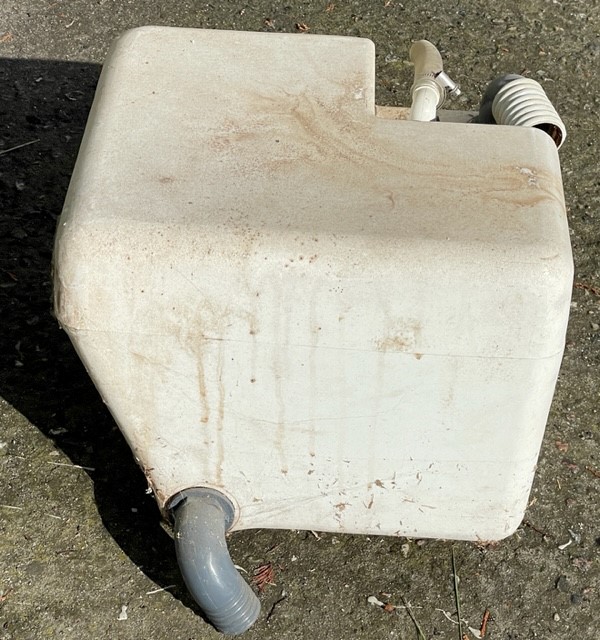

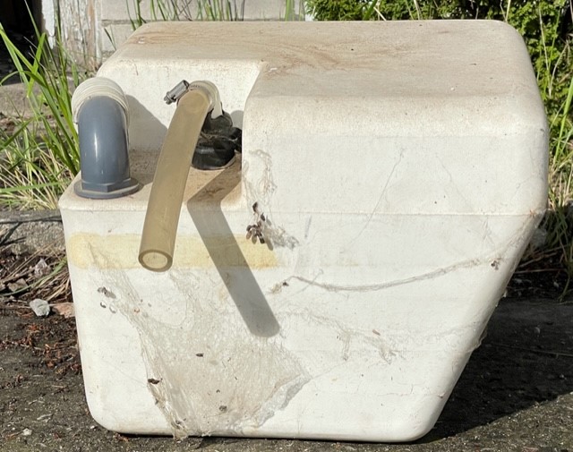

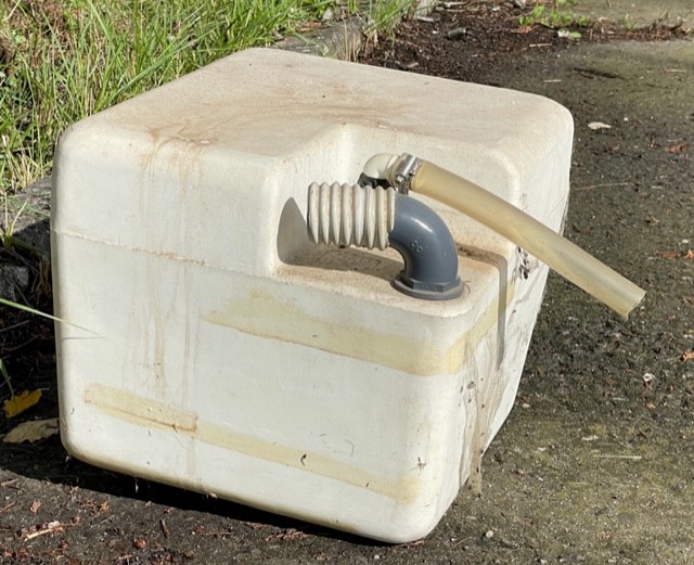

Zbiornik, o którym wspominałam (wymiary: szer. 35cm wys. 30 cm gł. 38/29 cm):
Zbiornik3.jpg [ 107.46 KiB | Przeglądane 4948 razy ]
Zbiornik2.jpg [ 96.6 KiB | Przeglądane 4948 razy ]
Zbiornik1.jpg [ 124.87 KiB | Przeglądane 4948 razy ]

Piękny. :)
Jak odzyskam auto z serwisu to w niedzielę pojadę na Don Kichota. Wszystko dokładnie pomierzę i obfotografuję.

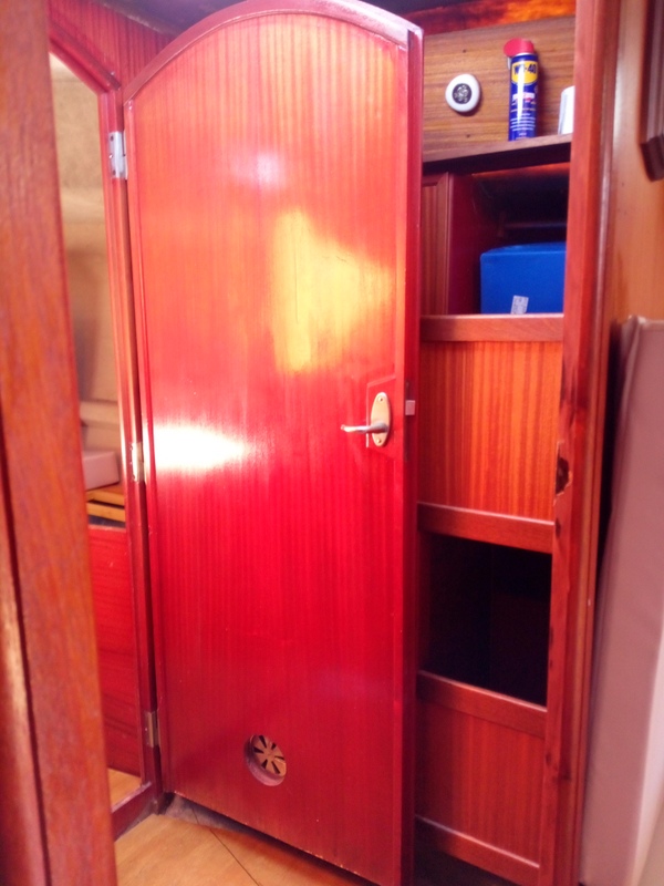

Mam przed południem trochę czasu, wiec relacja na gorąco. :)
Planowanie, rysowanie posługując się pamięcią i pobieżnymi pomiarami jest do kitu.
Na miejscu okazało się, że postawienie słynnej ścianki z suwanymi drzwiami jest bez sensu, i tak nie da się w niej zamknąć podczas korzystania. Więc definitywnie jej nie będzie, ale i tak nie jest źle.

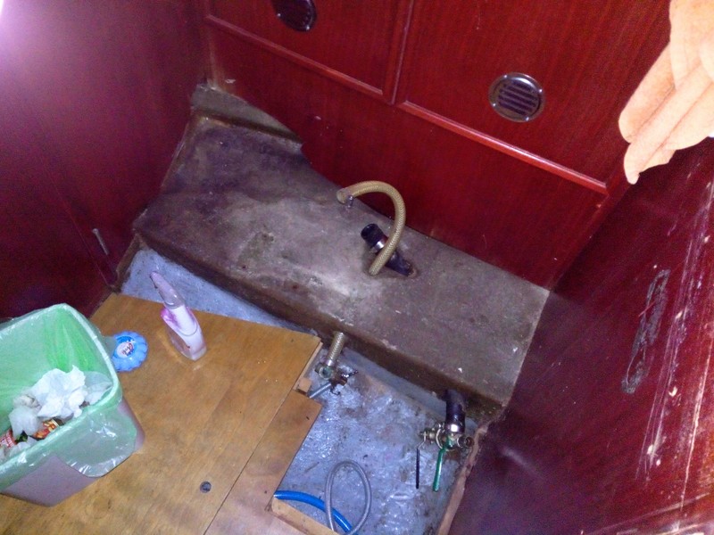

W niedzielę po dojechaniu PKP do Kołobrzegu zdemontowałem instalację wodną w kibelku, wystawiłem na zewnątrz szafkę pod umywalkę, z założeniem, że już nie wróci do jachtu. Odkręciłem sedes, ustawiłem go na nowym miejscu, narysowałem na gretingu markerem linię imitującą ściankę i Zonk. Nijak nie dało się tego tak zaprojektować, żeby po wydzielonej części toalety dało się poruszać. Po odsłonięciu laminatowego podestu - schodka, na którym stał kibelek okazało się, że żeby go w przyszłości móc utrzymać w czystości trzeba go zeszlifować na gładko (jest goły, nierówny z fakturą zalaminowanej maty szklanej) i pomalować na biało. Całkiem sporo pracy. Dodatkowo trzeba wstawić dekiel Holta, żeby był dostęp do wnętrza.
1-IMG_20230903_193456_2.jpg [ 123.58 KiB | Przeglądane 4668 razy ]
Trzeba takze usunąć stalagmit, który przez lata wyrósł wewnątrz podestu z tego co przez lata spływało po wężu odpływowym z nieszczelnej instalacji odpompowywania fekaliów. :-o :lol:

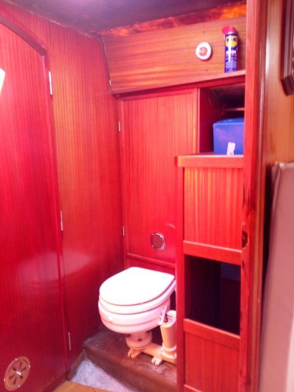

Wczoraj rano, po porannej kawie zabrałem się za meblowanie toalety. :)
Przede wszystkim szafka pod zlewozmywak wróciła na jacht, wstawiłem prowizorycznie zbiornik, kibelek postawiłem na starym miejscu , szafkę wstawiłem na podest, po prawej stronie.
1-IMG_20230904_102109_4.jpg [ 157.85 KiB | Przeglądane 4668 razy ]
1-IMG_20230904_131531_8.jpg [ 146.16 KiB | Przeglądane 4668 razy ]
1-IMG_20230904_131523_3.jpg [ 147.79 KiB | Przeglądane 4668 razy ]
W ten sposób zyskałem to, że drzwi od kabiny dziobowej otwierają się pod kątem prostym i jednocześnie zasłaniają sedes, wcześniej opierały się o szafkę i do kabiny diobowej trzeba się było przeciskać. Zakładając, że zwykle drzwi od tej kabiny są otwarte - cel został osiągnięty, dodatkowo pomieszczenie optycznie jest większe i spokojnie w przyszłości zmieści się natrysk. :D Zamontuję dodatkowo zatrzask lub haczyk utrzymujący je w tym położeniu.
Szafkę trzeba będzie przyciąć tak, żeby front sięgał podłogi a boczne i tylna ścianka zostały "wpasowane" w schodek.

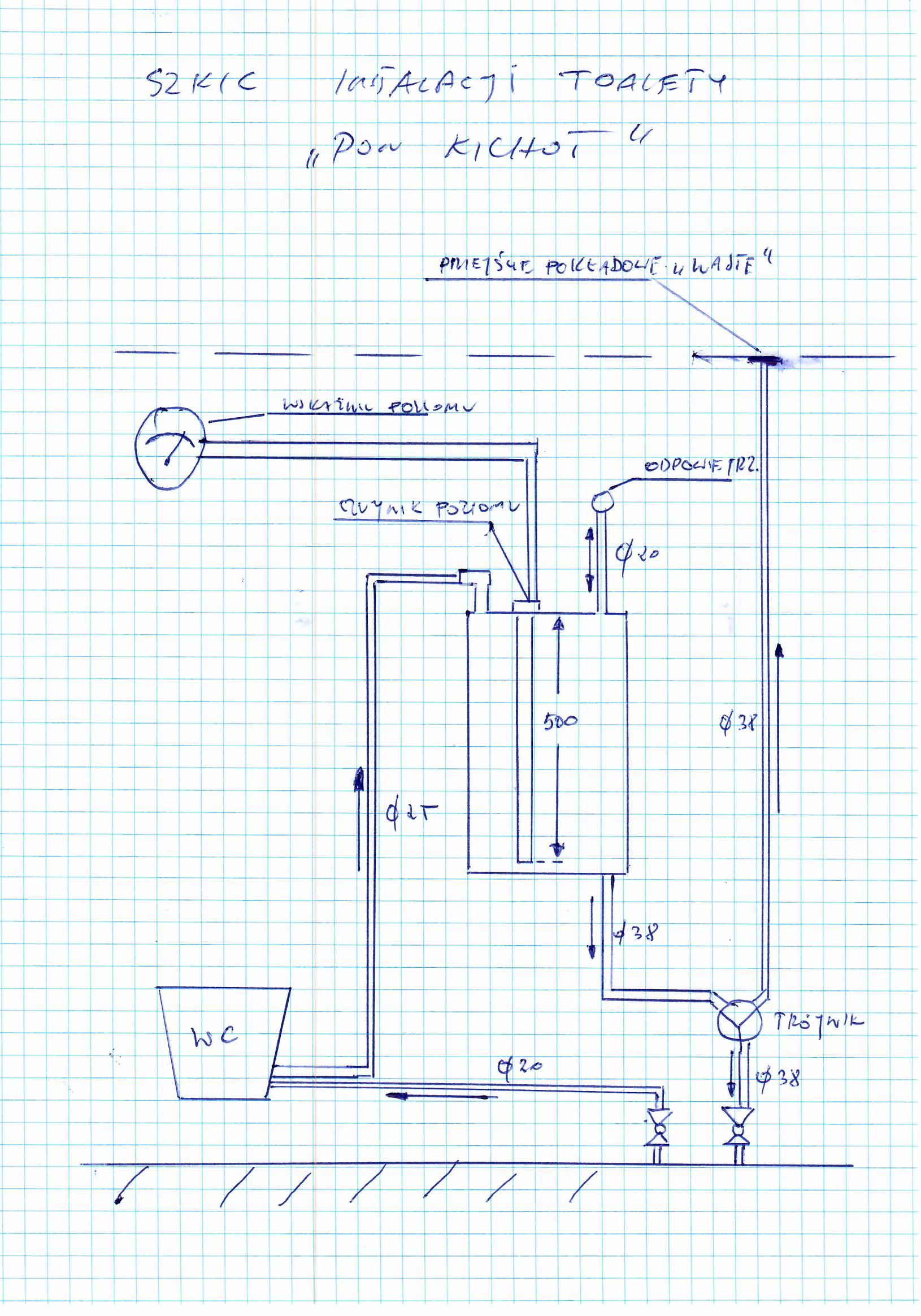

Właśnie zanabyłem zestaw do konwersji kibelka na elektryczny z maceratorem.
Wszystko na to wskazuje, że będzie pasował.
Więc kobyłka u płotu, te sprawy. :)
Tak to wygląda na szkicu:
Schemat kibelek.jpg [ 466.26 KiB | Przeglądane 4374 razy ]
Parę rzeczy jeszcze muszę dokupić, w sumie uzbiera się jeszcze kilkaset złotych. Węże "odore - free" są bardzo drogie, na szczęście nie potrzebuję ich dużo. :)
Fizycznie muszę zmierzyć - bo szkoda kasy na kupowanie na zapas. W kołobrzeskim "Neptunie" u Waldka też są.
Króciec pokładowy "waste" muszę zamówić, bo nie jest dostępny. Chcę, żeby był tego samego typu co paliwowy, odkręcany korbą od kabestanu.
Do tego czujnik poziomu ścieków i takie tam duperele. Uzbiera się. :D

Jak widać na rysunku faktycznie potrzebuję wąż 38 mm w trzech odcinkach różnej długości. Najkrótszy, od zaworu do trójnika cirka 20 cm. :)
PostNapisane: 10 wrz 2023, o 09:21
Posty: 280
Podziękował : 373
Otrzymał podziękowań: 74
Nie wiem na ile rysunek jest schematyczny, ale na odpowietrzeniu powinien być chyba też filtr.
PostNapisane: 10 wrz 2023, o 09:33
Posty: 424
Podziękował : 9
Otrzymał podziękowań: 82
Uprawnienia żeglarskie: p.u.
Na zasilaniu WC w wodę zaburtową zawsze daję antysyfon.
Za ten post autor Gregor39 otrzymał podziękowanie od: robertrze
PostNapisane: 10 wrz 2023, o 10:09
Posty: 14396
Podziękował : 1966
Otrzymał podziękowań: 2056
Tak są takie filtry, ale czy powinny być montowane ? Ich zadaniem jest pochłanianie nieprzyjemnych zapachów pochodzących ze zbiornika. Jednak w tym przypadku zasadniczo zbiornik będzie pusty i na bieżąco przepłukiwany. W sumie nie jestem przekonany, czy jest niezbędny.
Z tego co wyczytałem współczesne kibelki są zabezpieczone przed dostawaniem się wody zaburtowej i można je montować zarówno pod jak i nad KLW. Ale można projekt zmodyfikować o taki antysyfon, To nie stanowi problemu, a daje komfort używania.
PostNapisane: 10 wrz 2023, o 11:31
Posty: 424
Podziękował : 9
Mam WC ręczne, gdzie zabezpieczenie jest tylko zaworami jednokierunkowym w pompie, które mogą po porośnięciu glonami z wody zaburtowej przepuszczać. Mając dodatkowo antysyfon nie przejmuję się tym, a nawet nie zamykam zaworu ujęcia wody w sezonie.
Co do filtra, to zrezygnowałem po problemach z jego kupnem (jakieś dwa lata temu). Nie mam zdania na ten temat.
PostNapisane: 10 wrz 2023, o 13:23
Posty: 603
Lokalizacja: Dolny Śląsk
Podziękował : 175
Otrzymał podziękowań: 213
Filtr p-zapachowy można zrobić samemu. Kawałek rurki z siateczką w środku i węglem aktywowanym. Siateczka po to, żeby węgiel się nie wysypywał.
Za ten post autor miru71 otrzymał podziękowanie od: robertrze
