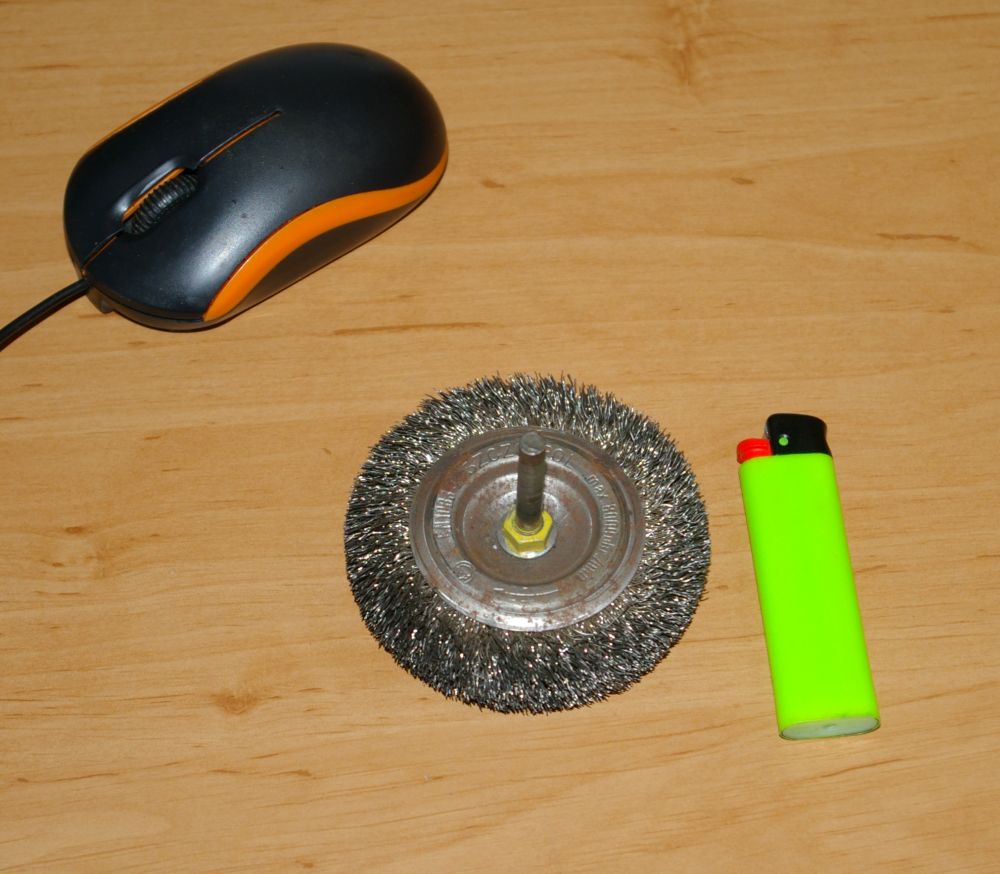

O to właśnie rzecz się rozchodzi. Umiejętność pochylenia się nad drobnymi rzeczami.
Bo większe, dlatego są większe, że składają się z większej ilości tych małych :D
Polerować nie zamierzam.
Ale jakbyś przechodził obok sklepu z narzędziami. Takiego czynnego w czasach zarazy...
Poszukaj wzrokiem takiej drucianej szczotki do zakładania na wiertarkę. Takiej pracującej
obwodem. Średnicy około 80... Tylko koniecznie nierdzewnej. Są oznaczane żółtą plamką
( plama "ciapnięta" żółtą farbą, najczęściej na osi szczotki )
I jeśli wcześniej czymś takim nie pracowałeś, to dopuść taką możliwość, że możesz być
dosyć mocno zaskoczony ;)
To kolejne narzędzie z zestawu "leniwy spawacz" ;)

Taką szczotką ze zwykłej stali pracowałem wiele razy. Ładnie usuwa farby, rdzę do gołego metalu.
Ta z żółtą kropką potrafi więcej ? :)

Rdzewka na nierdzewce pozostawi ślady które będą rdzewieć.
Wiedzą ci, którzy wiercili w nierdzewce na pokładzie.
Potrafi :D
To, na co zwrócił uwagę Andrzej to podstawowa sprawa, ale jeszcze nie wszystko.
Ta "z żółtą kropką" jest nieco twardsza i w połączeniu z tym, że nie "zaciera" nierdzewki, daje naprawdę spore pole do popisu w zakresie obróbki powierzchniowej ( nie tylko nierdzewnych) elementów.
Po prostu możesz "wypolerować" na kilka sposobów jakby.
Naprawdę namawiam na spróbowanie tego. Nie będziesz żałował :D

Tylko kup dokładnie taka szczotkę. Nie większą. Ważna jest długość tych drucików szczotki.
Ona musi być dosyć sztywna.
I jak będziesz nią zdzierał farbę, czy szczotkował "czarną" stal, to zanim przejdziesz do szczotkowania nierdzewnej - wyczyść szczotkę - po prostu szczotkując nią przez chwilkę jakiś kawałek nierdzewnej blachy.

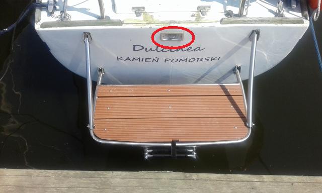

Przy okazji, muszę wymienić rufową lampę sektorową, bo raz, że stara na żarówkę padła, a dwa, była to ostatnia klasyczna żarówka na Dulci. Ta, którą kupiłem jest mniejsza i potrzebuję czymś zaślepić otwór.
Wpadłem na pomysł, żeby wykonać z cienkiej blachy nierdzewnej wywietrznik bakisty rufowej, który jednocześnie będzie spełniał rolę maskownicy otworu po starej lampie i miejsca na nową.
Potrzebuję kawałek blachy i kogoś kto ma dostęp do maszyny robiącej coś takiego:
https://raksa.com.pl/kratka-wentylacyjn ... 07680.html
W środku byłaby lampa, a po bokach symetrycznie kratki wentylacyjne.
Obecnie wygląda to tak:
20180527_131143.jpg [ 36.82 KiB | Przeglądane 3679 razy ]
Warto zawracać sobie (i komuś) du... aby zaoszczędzić 27 zł? Lampę można przecież zamontować na kratce (z jakimś niewielkim odstępem).

Nie o to chodzi.
Żeby zamontować lampę trzeba wyciąć prostokątny otwór 30x35 cm, w którym mieści się jej korpus. Jeżeli się go wytnie w tych blaszanych lamelkach wszystko się będzie gięło i kupy nie trzymało.
Dlatego lampa musi być wpuszczona w litą blachę.

Nie chce mi się rysować ale... czy nie wystarczy zrobić litą ramkę wokół lampy z jakimś/jakimiś wspornikami do przykręcenia na środku tej kratki?
