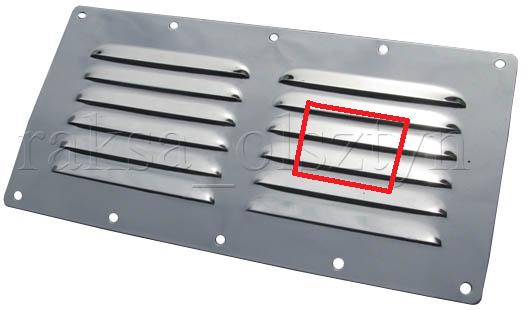

AIKI napisał(a):
Nie chce mi się rysować ale... czy nie wystarczy zrobić litą ramkę wokół lampy z jakimś/jakimiś wspornikami do przykręcenia na środku tej kratki?
Po wycięciu wyglądałoby to tak:
big_1_00b31e92153a.jpg [ 19.45 KiB | Przeglądane 6694 razy ]
Zakładając, że blacha jest cieniutka wszystko się będzie wyginało. Normalnie te lamelki zachowują w miarę sztywność ponieważ są umocowane z obu stron.
Dodatkowa ramka, żeby zgubić część wpuszczaną lampy jest możliwa do wykonania, ale za dużo z tym zachodu.

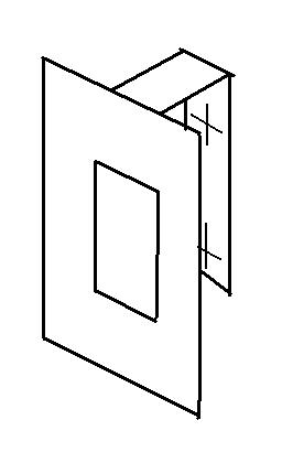

Opcja to prostokąt z blachy z wyciętym otworem na lampę. LED-owej lampy nie da się wmontować w miejsce starej, otwór jest zbyt duży.

Jest jeszcze możliwość umieszczenia lampy poniżej oryginalnego otworu, ale wolałbym tego nie robić. Im jest wyżej tym lepiej jest widoczna.
O dziada bym się raczej nie martwił, wentylację bakisty i tak muszę zamontować, może wówczas wewnątrz kokpitu.
Lampy nie da się zamontować na półkoszu, jest typowo do montażu wpuszczanego.
Tego typu:
https://zefir.sklep.pl/lampy-nawigacyjn ... ufowa.html
Zostanie więc prostokątny kawałek blachy, z wyciętym wpustem na lampę i przykręcony wkrętami na szczeliwo do pawęży zaślepiając oryginalny otwór.
No nie wiem, nie wiem...

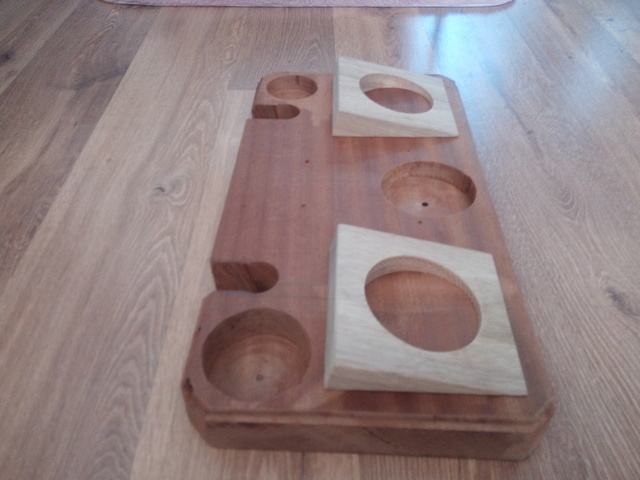

Na którejś wystawie WIW pan oferował mi ładną, wodoszczelną tablicę silnikową za 3 tys. zł, ale to nie był Vetus.
Zapytany o IP tablicy, pan oświadczył ze się dowie, co uczynił i powiedział, że tylna pokrywa i wiązka kabli mają wskaźnik coś około IP65.
Tylko że mnie interesował, niestety front ze stacyjką, a nie tył :-?
Wobec powyższego zrobiłem wodoszczelną tablicę z szybą (obrotomierz, termometr, amperomierz z zerem w środku, lampka ładowania i wskaźnik ilości paliwa) która jest od strony wanny kokpitu.
Druga, znacznie mniejsza tabliczka jest wewnątrz, przy zejściówce; ma licznik godzin, termometr, woltomierz i amperomierz oraz właśnie stacyjkę.
