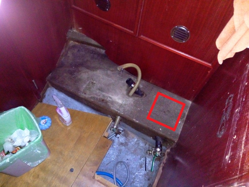

Wracając do tematu następny łikend i pewno jeszcze dwa dni z urlopu będę walczył jak lew.
W założeniu póki ciepło chciałbym po pierwsze primo przygotować widoczny na zdjęciu "schodek" do nowej toalety.
1-IMG_20230903_193456_2.jpg [ 160.39 KiB | Przeglądane 8498 razy ]
Będzie to niefajna robota, ale trzeba ją wykonać. :-(
Po pierwsze primo w zaznaczonej na zdjęciu części tegoż schodka wytnę kwadratowy otwór rewizyjny, który później zostanie zamaskowany pod szafką umywalkową. Wewnątrz schodka będzie trójnik i będą poprowadzone węże ze zbiornika i do przejścia w półpokładzie.
Wcześniej muszę wyczyścić wnętrze, usunąć "moczogmit" ( :-o ), który narósł tam przez lata i przygotować do malowania. Gówniana robota... Muszę także zeszlifować na gładko schodek od zewnątrz, także widoczne na fotce fragment wzdłużnika i poszycia dna. Na koniec całość wraz z prawą połową zęzy i drewnianą konstrukcją podpierającą podłogi zostanie pomalowania poliuretanem na biało.
Po drugie primo chciałbym za tym wyjazdem do Kołobrzegu przygotować półkę pod zbiornik, i przymocować go, tak żebym mógł już docelowo zmierzyć jakie długie węże potrzebuję.
Plan jest wiec ambitny. :)
Piotr - jesteś pewny, że nie zdrowiej jest wykonać nowy zbiornik ?
PostNapisane: 23 wrz 2023, o 08:54
Posty: 14396
Podziękował : 1966
Otrzymał podziękowań: 2056
Jaki zbiornik ? :-o
To nie jest zbiornik, ty jest coś na kształt schodka wlaminowanego w dno. Został zbudowany po to, aby na nim można było przykręcić kibelek. Wewnątrz jest pustka, jak widać na zdjęciu przechodzą przez nią tylko węże.
Nie ma sensu tego likwidować, musiałbym wlaminować inny, podobny. Kibelek musi być przykręcony do poziomej (względem jachtu), płaskiej powierzchni.
To co powstało wewnątrz wynika z tego, że przez lata z nieszczelnego mechanizmu pompowego wyciekało to i tamto, spływało po wężu i kapało sobie na dno. W ten sposób w naturze powstają stalagmity. :lol:

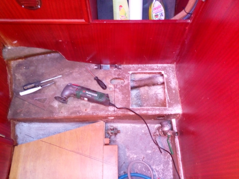

W południe przyjechałem do Kołobrzegu, pierwszy raz po oddaniu do użytku S11 Bobolice - Koszalin. Mam o przynajmniej pół godziny bliżej. :) Przynajmniej - bo w sezonie to i godzinę, jak nie więcej.
Oczywiście po małym i do roboty. :)
Wyciąłem otwór rewizyjny pod szafką ze umywalką, wyczyściłem wszystkie moczogmity i inne syfy.
1-IMG_20230930_134604_0.jpg [ 172.24 KiB | Przeglądane 8205 razy ]
Teraz muszę poczekać aż wszystko co było wewnątrz wyschnie i biorę się za szlifiowanie.

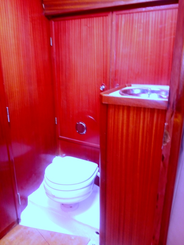

Ciemno się zrobiło, koniec pracy na dzisiaj.
Zbiornik na fekalia spoczywa na swojej półce, szafka na umywalkę została skrócona i przystosowana do nowego miejsca.
Schodek toalety i zęza wyszpachtlowane, wyszlifiowane oraz pomalowane pierwszą warstwą lakieru poliuretanowego. Są tak białe, że aż razi w oczy. Na zdjęciu w celach poglądowych widać starą toaletę morską, która pojedzie na PSZOK.
1-IMG_20231002_125301_6.jpg [ 132.61 KiB | Przeglądane 8042 razy ]
Wymontowałem także starą, niedziałającą lodówkę i przygotowałem miejsce na nową.
