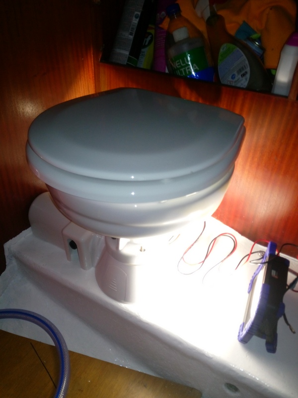

Od czwartku w robocie. :)
Czwartek się prawie nie liczy, do zmierzchu zostały cztery godziny, zdążyłem zamontować w burcie odpowietrznik i przygotować jacht do wyjęcia z wody. Później przy świetle LED-owej lampy roboczej wykonałem próbny montaż instalacji kibelkowej, wymierzyłem, ustawiłem i przymocowałem podstawę wraz z maceratorem.
Kibelek jest o tyle fajny, że można go zamontować z maceratorem z prawej, lewej lub z tyłu. U mnie pasował z lewej.
1-IMG_20231103_174450_8.jpg [ 151.11 KiB | Przeglądane 12802 razy ]
Po założeniu sedesu wygląda to tak.
1-IMG_20231103_174743_8.jpg [ 121.13 KiB | Przeglądane 12802 razy ]
Niestety drzwi do szafki za toaletą nie dają się otworzyć, zabrakło może z centymetra :-( więc pojechały do domu. Będę musiał je nieco przyciąć od dołu. Zrobię to tak, żeby przeróbka nie była zbyt widoczna tj. ucięty fragment wraz z ozdobną ramką zostanie przytwierdzony na stałe a miejsce cięcia zamaskowane.

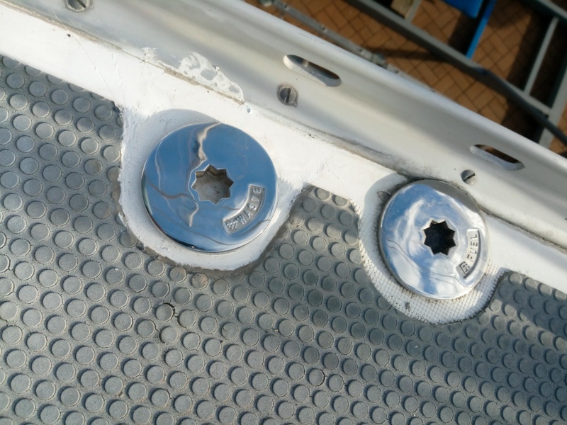

Wczoraj od rana montowałem przejście do wypompowywania ścieków.
1-IMG_20231104_131033_9.jpg [ 213.51 KiB | Przeglądane 12802 razy ]

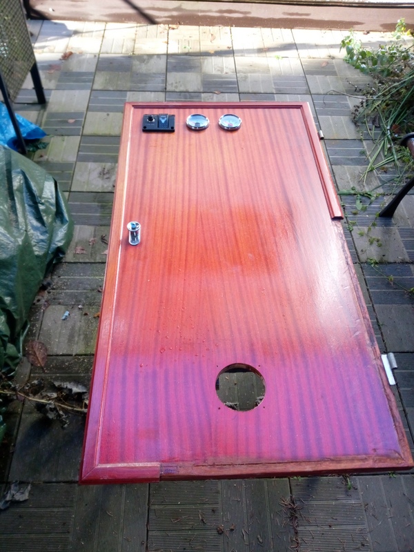

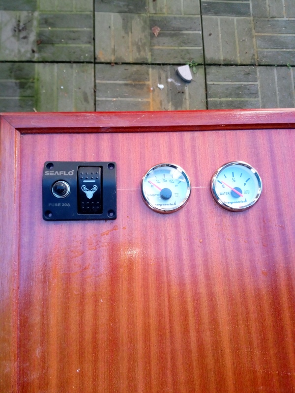

Zamontowałem w drzwiach dawnej szafy, obecnie komory na zbiornik fekalny włącznik pompy kibelkowej zintegrowany z bezpiecznikiem. Jest identyczny zewnętrznie jak włączniki pomp zęzowych, które zamontowałem i był w komplecie z kibelkiem. W końcu ten sam chiński producent "Seaflo".
Zamówiłem wskaźniki wody i fekaliów, które zostaną zamontowane obok, na jednakowej wysokości z włącznikiem. Potrzebuję jeszcze włącznik monostabilny - przycisk do załączania obu układów pomiarowych. Doszedłem do wniosku, że wskaźniki nie muszą działać cały czas, szkoda prądu. Będą wskazywały i będą podświetlane tylko wówczas, gdy ktoś zechce z nich skorzystać podobnie jak wskaźnik poziomu paliwa.
PostNapisane: 26 lis 2023, o 11:59
Posty: 14396
Podziękował : 1966
Otrzymał podziękowań: 2056
Włącznik kibelka i wskaźniki zamontowane. Centralnie między wskaźnikami i nieco poniżej zamontuję przycisk do załączania pomiaru i podświetlenia wskaźników.
1-IMG_20231126_112913_1.jpg [ 208.87 KiB | Przeglądane 10626 razy ]
A tak, to wygląda w perspektywie całych drzwiczek. Cześć prawego dolnego narożnika, na odcinku, gdzie brakuje ozdobnego obramowania będzie zasłonięta szafką umywalki.
1-IMG_20231126_112922_0.jpg [ 214.67 KiB | Przeglądane 10626 razy ]
W przyszłym tygodniu biorę się za okablowanie. Wszystkie przewody będą zakończone listwą przyłączeniową, więc w przypadku konieczności dostępu do zbiornika, węży i złącz bardzo łatwo będzie odłączyć przewody i wyjąć drzwiczki z zawiasów.
Zastanawiam się jeszcze co zrobić z zamkiem. Zostawić , czy zaślepić otwór lub wykorzystac do czegoś innego ? :)
