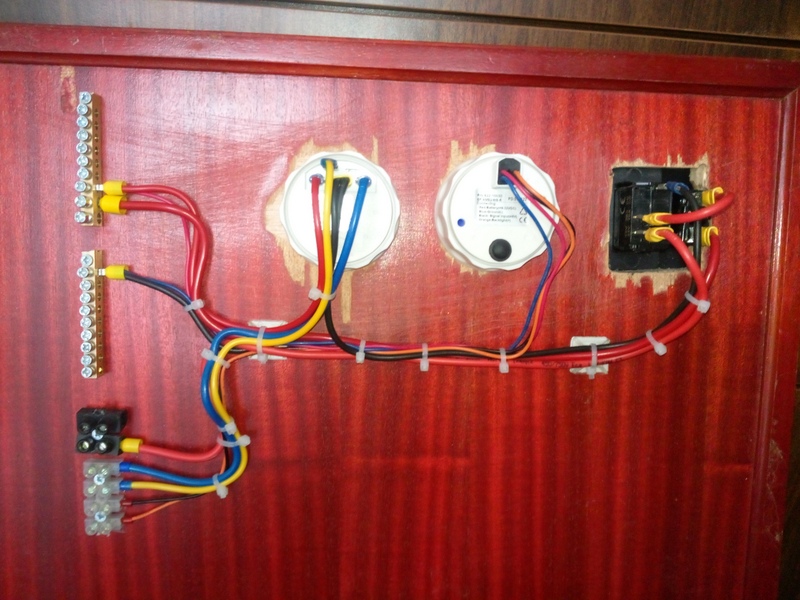

Dzisiejsza robótki ręczne. :D
Okablowane zegary zbiorników, włącznik pompy kibelkowej. Wszystko wyprowadzone na krawędź drzwiczek i gotowe do podpięcia czujników i zasilania.
Przygotowane szyny "+" i "-" pozwolą zasilić także inne odbiorniki (oświetlenie kibelka, RTV, wzmacniacz anteny) i co się w przyszłości urodzi. :)
1-IMG_20240204_124319_7.jpg [ 203.05 KiB | Przeglądane 7518 razy ]
Same zegary będą jeszcze demontowane, muszę polakierować drzwiczki z obu stron na gotowo.

Przez te kilka godzin zaontowałem wszystkie króćce do zbiornika fekaliów, czyjnik poziomu i zbudowałem instalację fekalną z węży 38 mm i 1/2 cala do odpowietrzenia. Został jeszcze dopływ wody zaburtowej do spłukiwania i calowy odcinek węża od pompy do zbiornika, raz , nie miałem ze sobą i szkoda mi było czasu na jeżdżenia po marketach budowlanych.
Kupiłem porządne, grube opaski zaciskane śrubą i nakrętką na wszystkie połączenia pod linia wodną, nie mam zaufania do tych zaciskanych gwintem wyciętym w opasce. Powierciłem otwory do przeprowadzenia węży. Następnym razem będę musiał to jeszcze raz rozmontować, ponieważ nie byłem w stanie wcisnąć węża na wyjście z kolanka do odpływu ze zbiornika, nawet z użyciem smaru. Przy okazji z wysiłku naderwałem sobie chyba przyczep jednego z mięśni klatki piersiowej. :-o Łącznik kolanko - trójnik wciskaliśmy dwuosobowo (jeden trzymał drugi wkręcał) przed zamontowaniem instalacji. Na zmontowanej instalacji nie ma za bardzo możliwości podgrzania węża, żeby go zmiękczyć.
Ale to już drobiazgi.
1-IMG_20240309_111017_5.jpg [ 177.63 KiB | Przeglądane 5145 razy ]
Zawiozłem Darkowi panel solarny i uzgodniliśmy jak ma wyglądać bramka. Ucieszył się, że nie mam zachcianek wymagających gięcia rur, tylko prosta konstrukcja. Bramka będzie nad skosem retourse pawęży, więc nie będzie wystawała poza obrys kadłuba, nie będzie także przeszkadzała podczas pracy przy cumach.
Zawiozłem na jacht kabestany. Niestety przy ich przymiarce wyniknął kolejny problem, na który wcześniej nie zwróciłem uwagi. Dupa jestem i tyle...
