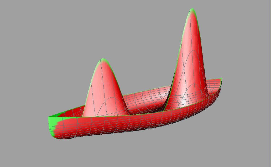

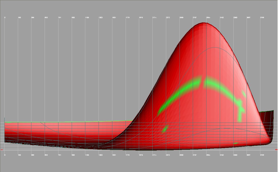

Przymierzając się do "wypłaszczenia" powierzchni, celem jej pomiaru,
kliknąłem w "drugi punkt", pojawiła się tabelka z wymiarami x,y,z.
Wysokość punktu = 0.50 zamieniłem na 0.050 i.......................
pojechały skrzydła do góry! Na wysokość 4.1667 i tak zostało.
Ta liczba to 13 i 2/3 stopy. :roll:
Może to przypadek, ale jak wytłumaczyć taką grafikę na "żaglu"?

Czyli schodzimy do poziomu pontonu. :lol:
A te wypukłości tworzą dyszę między sobą.
Zastanawiam się czy to by nie pożeglowało bez zmiany ich ustawienia.
No bo jak by to zrobić? Szotami?

I to jest dowód wprost na to
co komputer (i nowy program)
potrafi zrobić
... z
mózgiem projektanta. :lol:

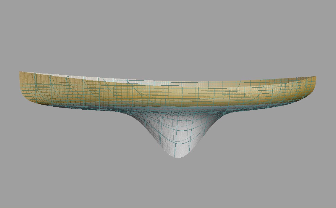

Spróbowałem tego samego na Smith Yawlu i...
SY.jpg [ 80.22 KiB | Przeglądane 5801 razy ]
poszło gładko. Nie ma grafiki.
Oznacza to, że to nie hardwere i nie softwere.
I nie konstruktor tamto zmalował. :roll:
ps. zadziwia mnie zmiana ostrości wyłącznie na grafice

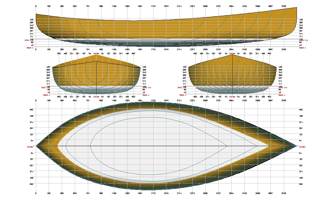

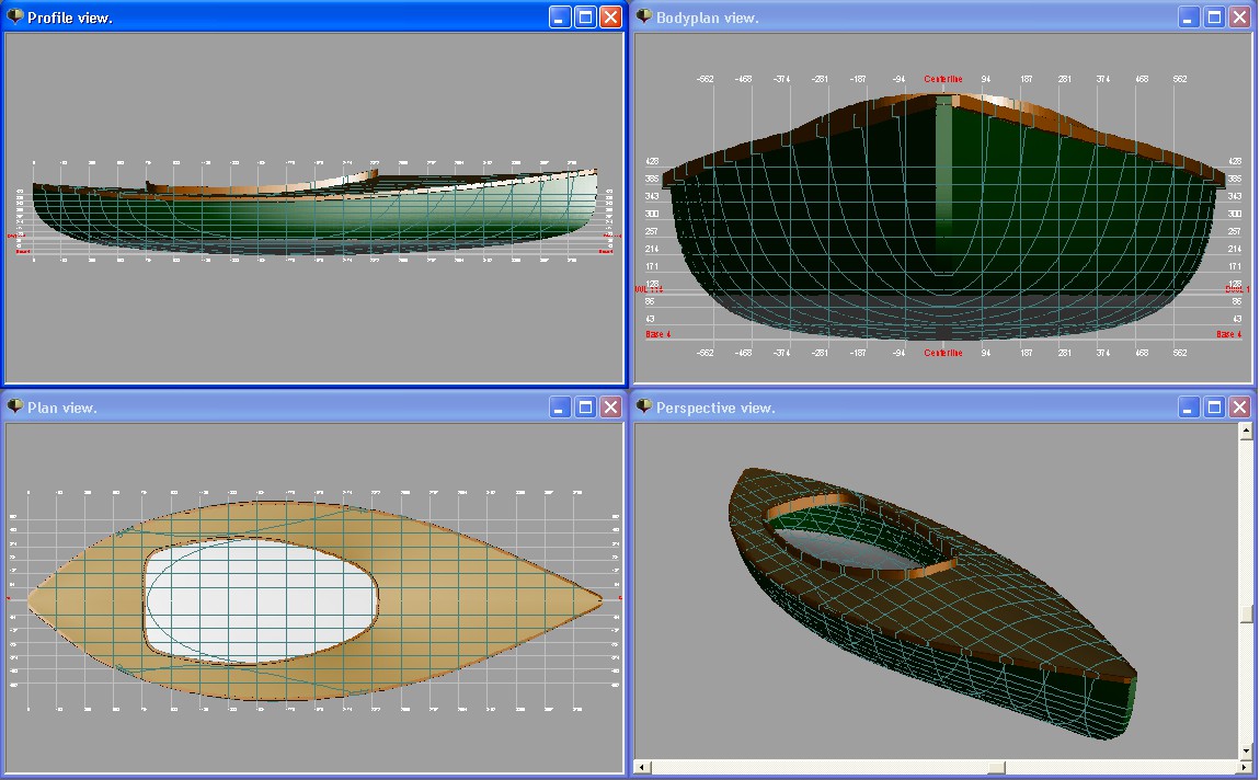

Tym razem wypchnąłem burty i skróciłem długość.
SY 13.jpg [ 211.55 KiB | Przeglądane 5555 razy ]
L=3,96 m
B=1,32 m
D=170 kg

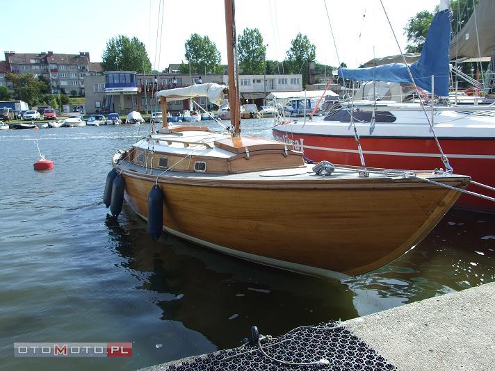

PostNapisane: 23 lut 2013, o 12:45
Podobno zakładkowe Folkboaty pływają tak samo szybko jak karawelowe.
Folkboaty, ktore scigaja sie w klasowych regtach (Nordic Folkboat)nawet jesli sa z laminatu to maja poszycie imitujace zakladkowe. Klasa ma sie bardzo dobrze i jesli dobrze pamietam w ub.r. miala 60-ta rocznice powstania.
Za ten post autor M@rek otrzymał podziękowanie od: Marian Strzelecki

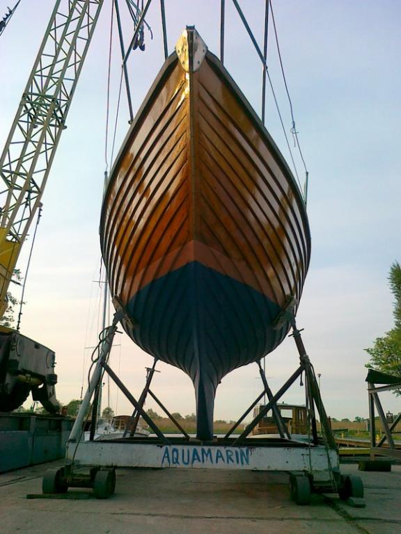

PostNapisane: 23 lut 2013, o 16:29
Posty: 14014
Ale czy ścigają sie razem?
(zakładki i gładkie)
bo to by dopiero było miarodajne.
Teoria mówi że powinny być o zakładkę (czyli powierzchnie zmoczoną)
wolniejsze na słabych wiatrach,
ale za to tłumienie fal poprawia zachowanie na silnych wiatrach.

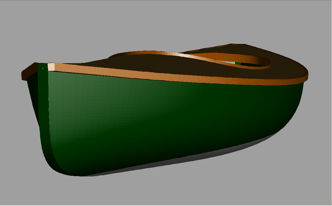

Koncepcja ożaglowania dla Smith Yawla kieruje się w stronę kutra gaflowego:
Pływająca poezja? :D
PostNapisane: 23 lut 2013, o 18:38
Posty: 17777
Podziękował : 4560
Otrzymał podziękowań: 4310
L=3,96 m
B=1,32 m
D=170 kg
Jachty z ostrą rufą są szybkie w zakresie wypornosciowych prędkości.
Często też ładnie zachowują się na fali...
Ale zwykle nie chodzą w slizgu co ogranicza ich prędkość...
Owszem - poezja!!!

Autor tego kuterka zebrał same dobre komentarze, nadmienił też o prędkościach rzędu 13 - 16 w!
Spoglądając na nasze wystawy, gdy pojawia się łódka w stylu retro, to jest duże zainteresowanie
oraz jakaś nagroda. Warto drążyć ten kierunek.
Kadłub jest wypłaszczony i dość szeroki. Smukłość 3 : 1.
Przy korzystnych warunkach i ożaglowaniu może zahaczyć o ślizg... :roll:
Miecz obrotowy, szybrowy z bulbem czy boczne holenderki?
Oto jest pytanie...

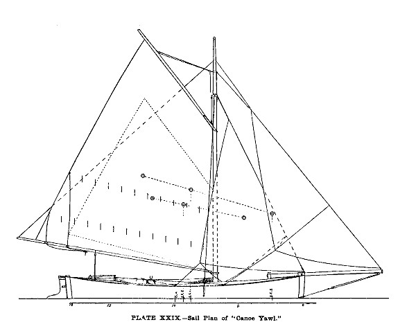

Chodzi mi po głowie takie ożaglowanie:
Canoe Yawl (600 x 475).jpg [ 45.86 KiB | Przeglądane 5912 razy ]
