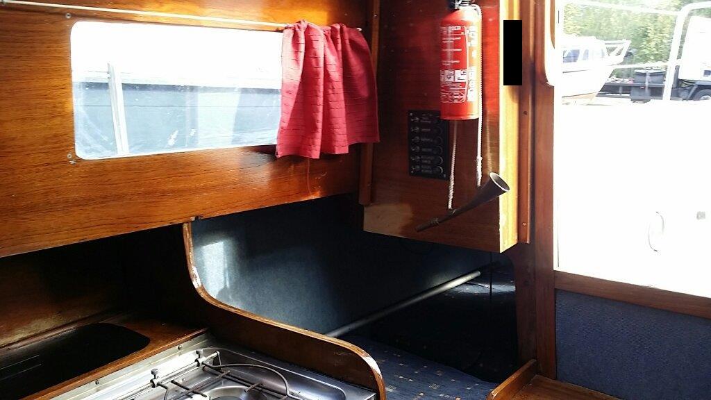

No, panie wiosna coraz bliżej.
Znalazłem fotkę Fellowshipa 27 z tablicą przyrządów zabudowaną mniej więcej tak jak sobie umyśliłem.
Moja będzie nieco krótsza bo max do krawędzi zabudowy ścianki bocznej. Tak, zeby nie utrudniać korzystania z hundki.
Na zdjęciu czarnym prostokątem zaznaczyłem miejsce i sposób zamontowania radia w bocznej sciance. Wprawdzie ogranicza to nieco możliwosci montażu panelu włączników ( ze względu na głębokośc radia) ale myślę, że da się to sensownie upakować :)
Jak Wam się takie rozwiązanie podoba ? :)

PostNapisane: 26 sty 2017, o 08:14
Piotr a radio przenośne sprzedajesz czy zostawiasz?
Jak będziesz z tego zadowolony, to mnie siem podoba.
PS
Ze względu na ergonomię, spróbowałbym upchnąć radio nieco wyżej, gdyż jak się schodzi to się najczęściej za krawędź suw-klapy trzyma, a jak wychodzi to w zaproponowanym przypadku można zewnętrzną częścią dłoni o przyciski zawadzać. A żeby radio dać wyżej, to może tablicę z przełącznikami i bezpiecznikami dać poziomo, wtedy zyska się trochę miejsca na tył radia wyżej zamontowany? Kto powiedział że przełączniki na tablicy cza w prawo lub w lewo, a nie góra - dół?
Pozdrawiam - Paweł Dąbrowski

Radio zostawiam.
Na zdjeciu może tego tak nie widać, ale pionowa ścianka jest odsunięta od krawędzi zejściówki o przynajmniej 10 cm. Nie powinno się zawadzać dłonią nawet korzystając z uchwytu.
Na tej ściance dodatkowo będzie wisiał mikrofon i będą zamontowane dwa pojedyncze włączniki hebelkowe: oświetlenia nocnego kabiny i pokładu. Chodzi o to, zeby można je było namacać nawet po ciemku i bez wchodzenia do kabiny.
No właśnie nie widać, a biorąc ją za wzór tak mnie siem nasunęło. Ale jak jest inaczej w Dulci to ok.
PS
Wyciągnięcie tych "niezbędnych" hebli "pod rękę" to dobry pomysł.
