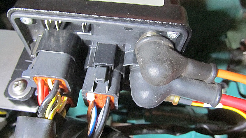

U mnie ostatnio np. miałem trzydniową przeprawę w instalacji silnikowej z typowym "niekontaktem" - po załączeniu tablicy startowej - tej cholernie idiotycznej elektronicznej tabliczki - i po naciśnięciu klawisza start - silnik robił pół obrotu wału po czym wyłączała się cała elektronika.
I tak -naście razy pod rząd - ewidentny "niekontakt" jakiegoś złącza albo na module MDI - psia go mać rzeczy potrzebnej jak świni siodło - albo na jakimś innym złączu wysoko-prądowym na zasilaniu od strony akumulatorów.
Rozbierałem więc po kolei całą elektrykę związaną z silnikiem - czyściłem - smarowałem albo specjalnym miedziowym smarem do złączy albo psikałem preparatem "kontakt".
Po trzech dniach tej mordęgi kochany Perkins już działa (Odpukać i nie chwalić teściowej póki ciepła :-( ), ale które złącze było przyczyną wyłączania się tablicy startowej - co w efekcie nie dawało odpalić silnika - to nie wiem ...
Moim zdaniem któryś PIN na silniku, bo jak motor za którąś próbą naciśnięcia startu jednak zaskoczył i pochodził z kwadrans to na skutek drgań na jakiś czas wszystko było OK, ale jak postał kilka godzin to problem wracał - któreś złącze ewidentnie na silniku było zaśniedziałe na tyle, że wystarczyło, aby tworzył się ów "niekontakt".
Inna sprawa, że wyczyszczenie wszystkich połączeń na drodze od akumulatora do silnika też na pewno nie zaszkodziło.
A już na pewno nie zaszkodziło - a chyba jednak bardzo pomogło - ruszenie wszelkich pinów na wszystkich złączach na silniku jak na module MDI, którego uszkodzenie początkowo podejrzewałem o źródło problemu:

Inna sprawa, że przy okazji zrobiłem sobie dodatkowy przycisk startu silnika umiejscowiony obok fabrycznej tablicy przycisków Start/Stop, który daje na wypadek "Niemca" możliwość zastartowania silnika bez użycia tabliczki startowej - tyle, że w takim przypadku trzeba koniecznie zapewnić alternatorowi prąd wzbudzenia, bo inaczej można go uszkodzić - ale to akurat jest nie problem - ot, zwykły przewód z napięciem 12 V z żeńskim konektorem podprowadzony w pobliże alternatora załatwia sprawę - trzeba tylko pamiętać, żeby przed takim awaryjnym odpaleniem zmienić na silniku na alternatorze przewody - zdjęć z alternatora żółty przewód "wzbudzeniowy" - zakończony takim żeńskim konektorem - a w to miejsce założyć "stały" plus - zapewni to prawidłowe działanie ładowania i nie uszkodzi alternatora na wypadek odpalania silnika bez użycia fabrycznej tabliczki startowej.
Sytuacja pokazała dodatkowo jak to dobry silnik Perkinsa można spieprzyć instalując mu fabrycznie nikomu nie potrzebną tabliczkę startową oraz ów pieprzony moduł MDI, który nawiasem mówiąc we wszystkich chyba znanych mi silnikach był już wymieniany - bo bydle się zepsuło z powodu "wrodzeniowej wady instalacyjnej, ale temat ten był już opisywany:
https://www.sailforum.pl/viewtopic.php? ... 79#p767979
Także Tomek - to taka mała opowieść, że nawet dobrze serwisowany motor też potrafi mieć swoje fanaberie, więc nie bierz do Siebie Tomek problemu niechęci do silników... :-P

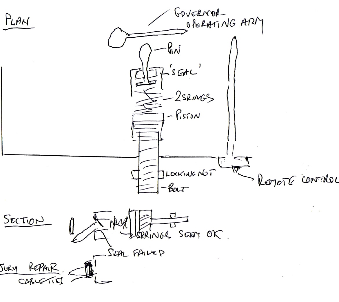

Z czystej ciekawości zajrzałem do sieci i na forum YBW znalazłem wątek poświęcony sprawie.
W MD17 to ustrojstwo podobno wygląda tak (w MD2B ma być podobnie):
IMG_1085.jpg [ 159.13 KiB | Przeglądane 11866 razy ]
Służy ono nie zmianie kąta wyprzedzenia, a daje ekstra porcję paliwa na rozruchu, i po osiągnięciu przez silnik odpowiednich obrotów powinno wrócić samoczynnie na pozycję wyjściową (jeśli nie ma sterowania zewnętrznego, tj. nie jest przyciśnięte wyciągniętą dźwignią sterowaną cięgłem a tylko naciskane palcem przed rozruchem).
Jeśli nie ma innych przyczyn (korozja etc.), to najczęstszą przyczyną nieodbijania przycisku jest uszkodzenie sprężyny wewnątrz.
Wydaje mi się, że w przypadku odpalania na dodanym gazie, możesz spróbować przed startem nie używać cięgła "cold start" - spróbuj, czy będzie wtedy startował bez problemu. Jeśli nie, to rzeczywiście trzeba w tym pogrzebać. Tym bardzie, że z załączonego rysunku nie wynika, czy przycisk jest sztywno połączony z trzpieniem niżej, czy tylko przez sprężyny przekazuje nacisk na niego, ani czy zacinanie się przycisku dotyczy tylko niego samego, czy też trzpienia poniżej.
W VP2002 mechanizm ten jest sterowany cięgłem gaszenia silnika: przed startem na zimno wyciąga się je do oporu i cofa, co zastępuje konieczność stosowania odrębnego cięgła lub naciskania przycisku.

U mnie to wygląda dokładnie tak, że cięgno pociąga dźwignię, która z kolei wyciąga z obudowy urządzenia trzpień. I ten trzpień się zacina gdzieś w środku. Czasem bardziej, czasem mniej.
Pchnięcie palcem wystarcza i trzpień wskakuje do środka obudowy.
Oczywiście, należy to rozebrać, ale raz że to jest z tyłu silnika i dostęp taki sobie a dwa, że liczyłem na to, że mechanik...
Dostęp taki sobie w sensie, że należy zdjąć zlew nad silnikiem, a najlepiej też płytę czołową obudowy silnika. Ponieważ jacht już pływał, to wszystko jest poskładane „na morsko”.
