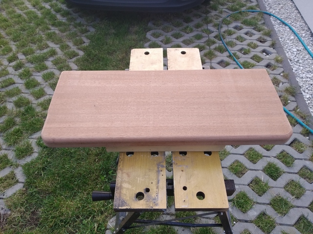

Zamówiłem deskę z sapeli na siedzisko, ma być mniejszej grubości jak pulpit, 20-30 mm wystarczy ( pulpit ma prawie 60 mm) i przycięta na wymiar.

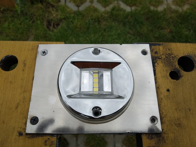

Przygotowywałem na ostatni wyjazd maskownicę pod lampę rufową z mahoniowej sklejki, ale przy frezowaniu krawędzi trag ją szlafił. :-(
Sklejkę jak się okazało się trudno frezuje, lite drewno jest łatwiejsze w obróbce.
W związku z powyższym zmajstrowałem z kawałka grubej blachy nierdzewnej maskownicę.
Wygląda całkiem, całkiem... :)
IMG_20200607_130010.jpg [ 147.99 KiB | Przeglądane 4955 razy ]
Jest gotowa do zamontowania na szczeliwo i cztery wkręty lub śrubki.

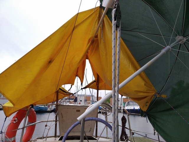

We czwartek (będziemy się smażyć w piekle) i pół pierdku staraliśmy się z Waldkiem podciągnąć robotę ile się da.
Niestety pogoda zemściła się za dzień święty i mimo wybudowania prowizorycznego zadaszenia z listewek, plandeki i parasolki i tak deszcz zacinający poziomo wyganiał nas do kabiny.

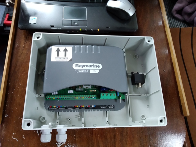

Zamontowałem Fluxgate, ale najpierw z ciekawości zajrzałem do środka. Spodziewałem się żyroskopu, a w środku jest ciężarek umocowany wahliwie w dwóch ramkach i połączony z elektroniką taśmą. Nie jest to kompas tylko urządzenie przekazujące do komputera dane dotyczące położenia jachtu względem założonego poziomu a dokładnie płaszczyzny poziomej.

Mam już czujnik położenia steru, jego skok to jakieś 100 stopni. Zobaczymy, czy się będzie pokrywał z kątem obrotu steru, może będzie potrzebna korekta, czyli przesunięcie o jedną dziurkę zaczepu siłownika. Ale to już trzeba doświadczalnie obadać.
Zamontowałem komputer kursowy w skrzynce hermetycznej, niestety zamówiłem niewłaściwy przekaźnik, zamiast zwykłego kupiłem przełączający. Ma o jeden styk więcej, ale na zdjęciu nie było tego widać, a może ja nie zwróciłem uwagi. W sumie można go zastosować, podpinając zasilanie komputera pod pasywny styk, na przekaźniku jest schemat wiec nie ma problemu.

Krzynka jest hermetyczna wygląda tak:
IMG_20200621_085251.jpg [ 154.99 KiB | Przeglądane 4248 razy ]
Przejścia do kabli muszę dokupić w poniedziałek, muszę też kupić przewód do zasilania komputera kursowego. Takiej średnicy jak do pompy autopilota, komputer ma na obwodzie pompy zabezpieczenie 15A. Owszem, jest przystosowany do dużo mocniejszych pomp, moja jest najsłabsza z całej gamy ale i tak przewody mają przynajmniej z 5 kwadrat. Zmierzę, przeliczę. :)

Krzynka się zagotuje od środka.
Ograniczenie wychylenia steru (<wychylenia siłownika) ma sens.
