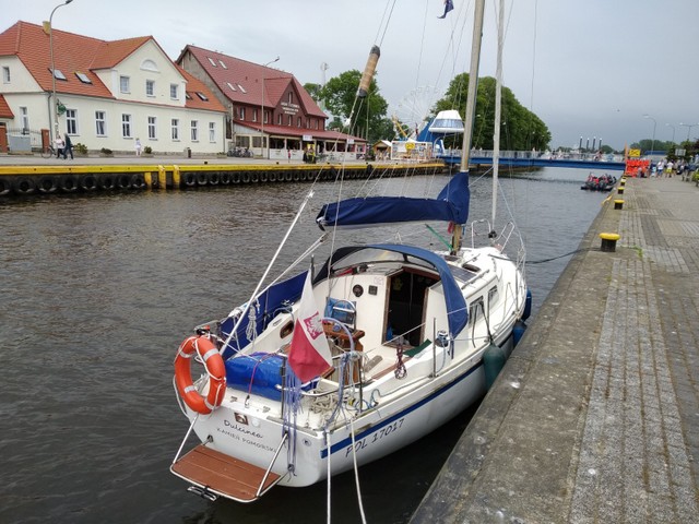

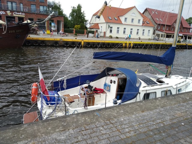

Poranna prognoza pogody zrewidowała nasze plany, przewidywany wiatr do 8 B ostudził zamiary.
Wtorek spędziliśmy penetrując ciekawe miejsca w Darłowie, czyli pijalnie piw wszelakich itp. atrakcji. :D
Żeby tak całkiem nie tracić czasu znalazłem sympatyczną pracownię krawiecką, która szyje pokrowce, żagle i inne szmaty dla żeglarzy, rybaków.
Zwiedzając dno przepastnych bakist Dulci znalazłem brudne i zaniedbane fartuchy relingowe. Wyprałem je i jeden zamontowałem od razu. Drugi był bardzo mocno zmęczony, więc zawiozłem ją ryzykując życiem, dziwnym, trójkołowym rowerem do rzeczonej pracowni.
Za stówę fartuch przeszedł face lifting i już został założony. Teraz jest komplet. :D
IMG_20200630_182807.jpg [ 184.26 KiB | Przeglądane 4359 razy ]
Pracownia jest na ul. Okrężnej w Darłowie.
Wczoraj w połowie drogi do Darłowa mieliśmy "kontrolę" SG, która polegała na podejściu do burty kutrem patrolowym i pytaniu ilu nas jest i czy nie mamy na pokładzie przypadkiem jakiegoś obcokrajowca.
Właśnie byłem w trakcie przygotowywania kawy, więc musiałem się nagimnastykować, żeby kawa nie wylądowała na podłodze w kabinie albo kokpicie. Falę robi toto ogromną.
