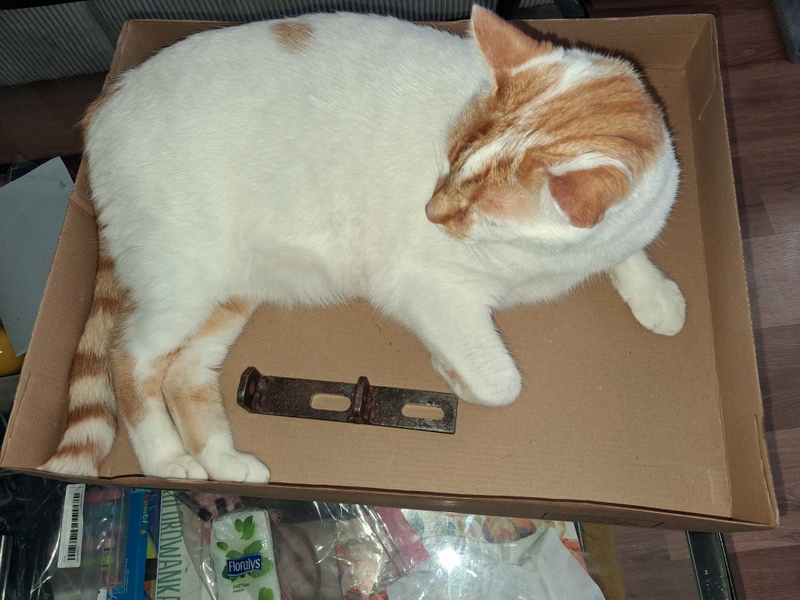

Wspornik ma już powiększone otwory regulacyjne, będzie można zmontować i wyregulować alternator względem pozostałych dwóch kół pasowych. :D
1-20241102_103647.jpg [ 190.05 KiB | Przeglądane 1890 razy ]

Na to, że ten wspornik będzie wspierał alternator to bym w ogóle nie liczył ;)
Mam dwa takie, też uwielbiają spać w pudełkach. Ale wspierają jedynie siebie nawzajem, kiedy wpadną na pomysł jak zrobić mnie w balona ;)
