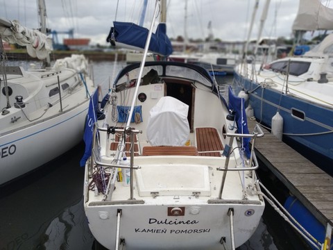

Andrzej świadkiem, że w sobotę parkowałem tyłem Dulcię tyłem w tak ciasnym miejscu, że sam się zdziwiłem. Czyli Dulcia pływa do tyłu, tylko trzeba umić. :D

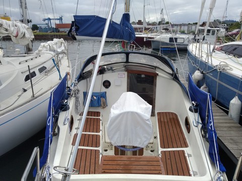

A tak wygląda kokpit po montażu wszystkiego, co zaplanowałem. No może prawie wszystkiego, ponieważ cały czas myślę o bramce i turbinie wiatrowej.

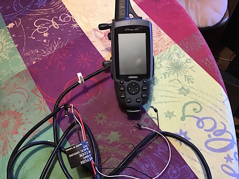

Moja przygoda morska 2020 zaczęła się na pokładzie Dulci.
Chwilami mocniejszy wiatr pozwalał na szybsze wyszukanie lepszych ustawień autopilota.
Połączyłem zakupy u Maćka (mchanga) w Baltnecie z kręceniem „bączków” w Gdańsku.
Niestety, zamiłowanie Kurczaka do pieszych wypraw wykończyło moje kolana. :-(
NIE DAM się więcej nabrać na 10 minutowe spacery! :twisted:
Byłem pozytywnie zaskoczony współgraniem systemu sterowania z właściwościami manewrowymi Dulci.
Kluczowym punktem wg. mnie było ograniczenie wychylenia steru w ustawieniach autopilota.
Pomiary zużycia prądu przy szybkich zwrotach pokazały wartości <3 A W przeciągu 2-5 sekund.
Trzymanie kursu wymagało krótkotrwałych poborów prądu < 1A.
System pracuje praktycznie bezgłośnie (próby portowe).
W odróżnieniu od standardowych rozwiązań mechanicznych koło sterowe nie obraca się podczas pracy pompy autopilota.
Można wówczas poprosić o „sterowanie” początkujących sterników i chwalić za umiejętności.
A co, każdemu należy się pochwała.
Podczas pływania bez autopilota można spokojnie oderwać ręce od autopilota.
W sumie brakowała jeszcze funkcja pływania na „waypoint”, ale jest już w dopracowaniu.
NMEA0183 ma swoje ograniczenia dotyczące komunikacji.
Brakujący link:

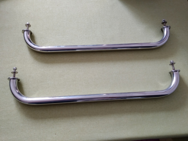

Z rzeczy na teraz, dotarły do mnie uchwyty do zamocowania na szprycbudzie, bardzo solidnie, estetycznie wykonane i za rozsądne pieniądze.
IMG_20200720_165617.jpg [ 140.03 KiB | Przeglądane 3721 razy ]
Za dwie sztuki o długości 47 i wysokości 8 cm zapłaciłem 110 zł (z przesyłką). Potrzebuję jeszcze krótsze do kokpitu, więc zamówię.
Metalowe uchwyty do szprycbudy? Szprycbudę wyobrażam sobie zwykle jako wykonaną z płótna...
AIKI
PostNapisane: 26 lip 2020, o 08:56
Posty: 14373
Podziękował : 1960
To wyobraź sobie, że to płótno nie wisi w powietrzu, jest rozpięte na koństrukcji z rurek. Uchwyty będą przymocowane poziomo, od zewnątrz do dwóch sąsiednich "pałąków".
