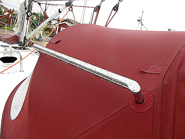

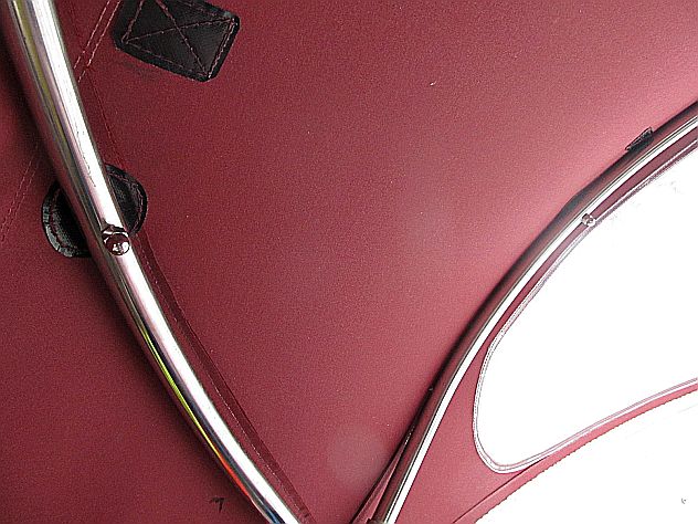

To wyobraź sobie, że to płótno nie wisi w powietrzu, jest rozpięte na koństrukcji z rurek. Uchwyty będą przymocowane poziomo, od zewnątrz do dwóch sąsiednich "pałąków".
Piotrek - mam tak od kilku lat - od zewnątrz uchwyty sa jak widać a od wewnątrz mocowane na przelotowe śruby M8.
uchwyty szprycbuda01.jpg [ 90.09 KiB | Przeglądane 4489 razy ]
uchwyty szprycbuda02.jpg [ 81.01 KiB | Przeglądane 4489 razy ]
Jest to naprawdę super pomysł co pokazywałem Ci w Kolobrzegu - bez tego nie ma jak bezpiecznie przejść obok szprycbudy.
Marzena wchodząc z burty tez łapie sie tego uchwytu bo jest on naprzeciw półkoszy.
Rób i nie zważaj na komentarze - nie wiem jaki moment siły musiałbyś przyłożyć do tego uchwytu, żeby wyrwać śrubę M8... :rotfl:

Jeśli się te uchwyty połączy wygiętą w łuk rurką z jeszcze jednym wspornikiem na środku stelaża powstanie fajny uchwyt wzdłuż krawędzi szprycbudy ( od strony kokpitu, pitu, pitu...)
PostNapisane: 31 lip 2020, o 21:01
Posty: 1159
Podziękował : 442
Otrzymał podziękowań: 417
Uprawnienia żeglarskie:
I urodził się nowy pomysł. :D
Kurczaku daj se teraz spokój z kombinacjami dodatkowego łuku na uchwytach.
Jak już się zdecydujesz na robienie stalowych łuków do budy, to prześlę Ci rysunek albo fotografie moich nowych łuków, a ściślej - tylnego.
Teraz tylko kilka słów o tym połączeniu buda - uchwyt.
Przedni łuk, czy pałąk budy jest normalny i nie wymaga opisu.
Tylny łuk jest podwójny; jego część zewnętrzna biegnie równolegle do części wewnętrznej na jakichś 3/4 obwodu budy a obie są zespawane w trzech punktach: za pośrednictwem krótkiego, prostego odcinka rury - po środku i kolan hamburskich - na końcach. Obydwa łuki, zewnętrzny i wewnętrzny, leżą w jednej płaszczyźnie.
Ta część zewnętrzna jest ok. 5 cm nad powierzchnią budy i stanowi wygodny i pewny uchwyt dla rąk, zarówno dla osoby stojącej w kokpicie jak i przechodzącej w kierunku śródokręcia.
Część wewnętrzna jest normalnym tylnym pałąkiem, na którym jest naciągnięta buda.
W celu ominięcia trzech połączeń łuków buda jest przecięta a obie jej górne części (od środka od dolnych połączeń łuków) mają zamki błyskawiczne, zapinane po nałożeniu na rurę łuku.
Dolne części budy, znajdujące się poniżej polaczeń łuków są normalnie napięte liną czy taśmą, zamocowaną do falochronu kokpitu.
Całość wygląda przyzwoicie, a co najważniejsze - łuk z uchwytem ma znacznie większą wytrzymałość ponieważ jest sztywną, podwójną konstrukcją.
Pewno Valiant słusznie powie, że taki szkielet budy jest istotnie cięższy niż aluminiowy, ale - jak zwykle w projektowaniu - coś za coś.
