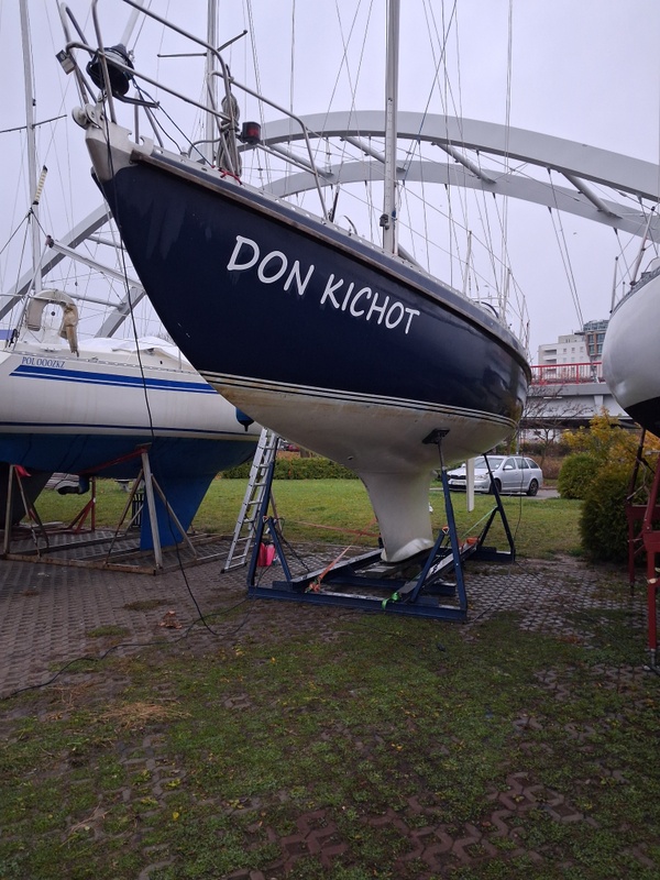

Don Kichot w piątek został wyciągnięty z wody. I od razu uwaga. Antyporost samopolerujący jest OK, jeśli jacht pływa. Postój w porcie mu nie służy.

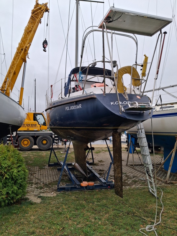

W sobotę wyciągnęliśmy z wody klubowego "Beau4" pomalowanego tanim, twardym antyfoulingiem. Zasadniczo nie był czego karcherować, w przeciwieństwie do Don Kichota, z którego Bastard szpachtelką zeskrobywał fuck.. muszelki, a ja zielone myjką i kwaśną chemią. :twisted:
przed czyszczeniem:
1-20241115_110818.jpg [ 238.92 KiB | Przeglądane 3926 razy ]
po czyszczeniu:
1-20241115_155449.jpg [ 215.57 KiB | Przeglądane 3926 razy ]
Zbędne węże od układu chłodzenia zostały zdemontowane i Bastard wykonał pomiary niezbędne do wykonania mocowanie pompy wody. W międzyczasie zapadła decyzja, że nie będziemy reanimować przynajmniej 40 - letniej pompy, tylko zostanie zakupiona nowa o identycznej wydajności.
