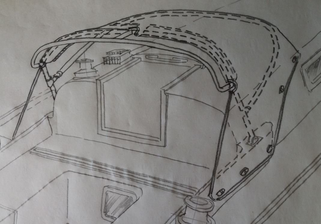

Konstrukcję takiego pałąka, przeznaczonego do trzymania się, naturalnie razem ze szkicem całej budy, dosyć dokładnie opisałem trochę wyżej.
Jak wiadomo, zwykle rysunek zastępuje tysiąc słów, zatem załączam szkic tego uchwytu - to ta rura znajdująca się za tylnym pałąkiem owiewki.

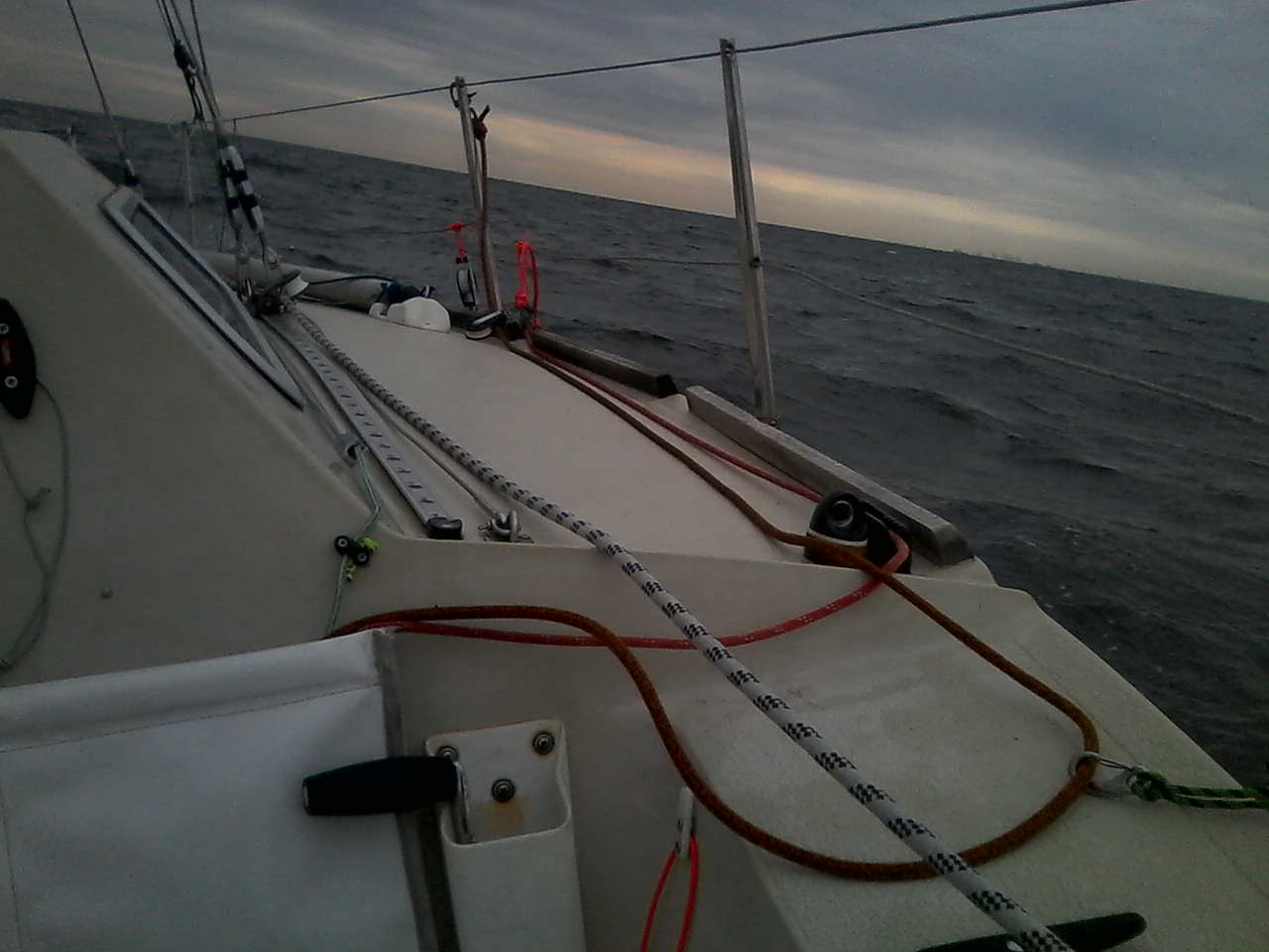

To jeszcze dorzucę wyjście z kokpitu i miejsce na „spacery”. ;)

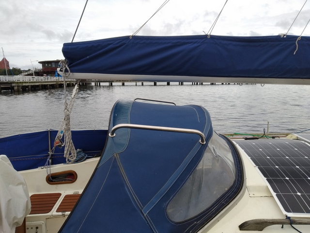

No to u mnie jest tak:
IMG_20200803_064058.jpg [ 122.9 KiB | Przeglądane 3508 razy ]
Odległość od zrębnicy kokpitu do linek sztormrelingu to około 10 cm, ledwie można tam wcisnąć stopę. Dlatego często przekłada się ją za relingiem, bo tak szybciej.
Zrębnica ma około 60 cm wysokości i ciężko (także niebezpiecznie) przełazić przez nią górą. Zwłaszcza ubranym na bojowo...
W tym przypadku szprycbuda w niczym nie przeszkadza, wręcz przeciwnie stanowi wygodny uchwyt.

wygląda na to, że na krawędzi pokładu, od widocznego na pierwszym planie falochronika kokpitowego w kierunku rufy, brak jest listewki relingowej.
To prawda, nie ma w tym miejscu i nigdy nie było. Nie wiem czy by się przydał, musiałbym to przemyśleć.
Argument za zbędnością jest taki, że w tym miejscu w zasadzie się nie staje, bo schodzi się już na ławkę w kokpicie. Tak samo z ławki wychodzi się na część pokładu ze stoprelingiem.
