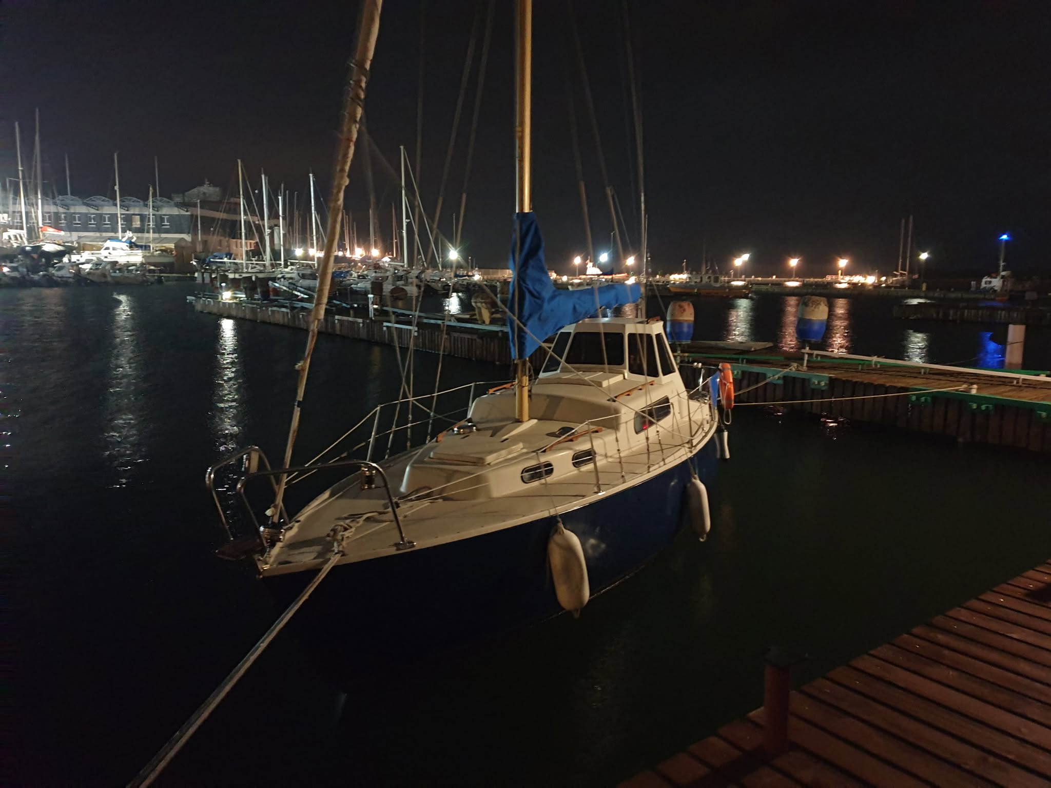

Klamka zapadła i jest wykonawca sztywnej zabudowy. :)
Będzie wyglądała podobnie, ale będzie oczywiście dostosowana do kształtu kokpitu. Zastąpi dotychczasową owiewkę i szprycbudę jako jeden element.
mh1.jpg [ 189.84 KiB | Przeglądane 6168 razy ]
Poprawi się widoczność do przodu, na grota i na boki, może się okazać, że jeśli to będzie techniczne możliwe będzie nieco głębsza od obecnej szprycbudy. Okna będą z przeźroczystego poliwęglanu.
Czy będzie wykonana w całości z laminatu, czy z zewnętrznie oblaminowanej sklejki okaże się po wizji lokalnej w styczniu. Ja bym wolał laminat. :)
Będzie mocna i stabilna, wyposażona w uchwyty więc wpłynie na bezpieczeństwo załogi.

A jak w porcie będą upały, to w środku będzie sauna. ;)

A ile będzie ważyć...
Przy szmacianej też jest sauna, nawet większa, bo jest ciemna i bardzo się nagrzewa od słonka. :)
W tym przypadku można kombinować z kształtem tak aby zapewnić trochę cienia.
https://www.hallberg-rassy.com/yachts/p ... -94-kutter
Można zamontować typowe, pionowe markizy okienne i się osłonić od słońca.
Mnie nie chodziło o cień tylko o utrudniony przepływ powietrza.
Szmacianą można ewentualnie złożyć. Zawsze są plusy i minusy. ;)

Przednie środkowe okienko zrób otwierane i nie będzie sauny.

Otwierane okno mocno komplikuje i podraża projekt. Nie stać mnie na taką rozpustę, dam radę i bez niego.
Można wstawić gotowy otwierany luk, ale to ogranicza widoczność.
W styczniu zmierzę też wymiary sztorcklapy. Zamówię odpowiednich rozmiarów poliwęglan bezbarwny i wstawię do niego kratkę wentylacyjną z siatką i uchwyty.
Nie będę go dzielił na części, gdzieś znajdę na nią miejsce.
W starej 3 - częściowej wytnę duże otwory, w sumie zostawię tyko ramkę i wstawię siatkę, w lecie będzie jak znalazł zwłaszcza tam, gdzie rządzą zanzary. :)
