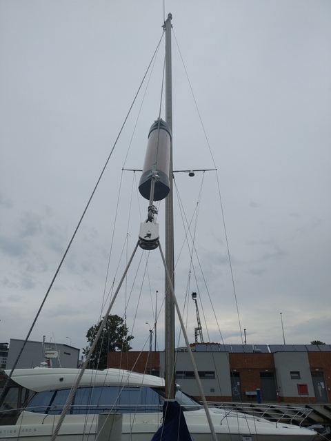

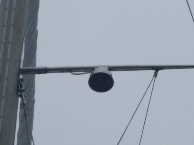

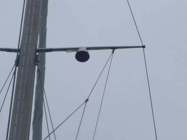

Dulcia w miejscu mocowania podwięzi topwanty ma 220 cm szerokości. Jest to związane z tym, że ma nietypowo względem tego co w innych jachtach umieszczony maszt, tzn. jest bliżej dziobu, w miejscu gdzie kadłub jest węższy (szerokość max wynosi 265 cm).
Słupki relingowe mają wysokość 61 cm. Maszt ma szerokość 10 cm. Czyli 122 + 10 = 133 cm, więc jeśli są to standardowe słupki - to szerokość salingów wynosi 133 cm.
Nie mierzyłem długości salingów, ale są wykonane tak samo jak słupki relingowe, tj. są identyczne wyglądem. W otworach dolnej linki sztormrelingu są przykręcone lampy oświetlenia pokładu.Na bank szerokość salingów jest mniejsza od szerokości jachtu między podwięziami. O ile, trudno ocenić, choć widać to wyraźnie, więc nie są to dwa ani nawet pięć cm.
Tak to wygląda z poziomu pokładu. Więcej będę wiedział jak zdejmę maszt w październiku.
Oczywiście mógłbym maszt przesunąć, przy tym zakresie przewidywanych prac jest to możliwe, jednak nie potrafię ocenić jak się to przełoży na właściwości nautyczne jachtu.
Taka sama "Mucha" ma maszt o długości 9,2 m (60 cm dłuższy).

Też tak uważam, jednak nie jestem w stanie ocenić na ile, i w którą stronę. Dlatego zostanie na tym samym miejscu.
Kilka fotek salingu i want.
IMG_20200822_102716.jpg [ 74.59 KiB | Przeglądane 3399 razy ]
IMG_20200822_102724(6).jpg [ 82.36 KiB | Przeglądane 3399 razy ]
IMG_20200822_102751(4).jpg [ 106.43 KiB | Przeglądane 3399 razy ]
