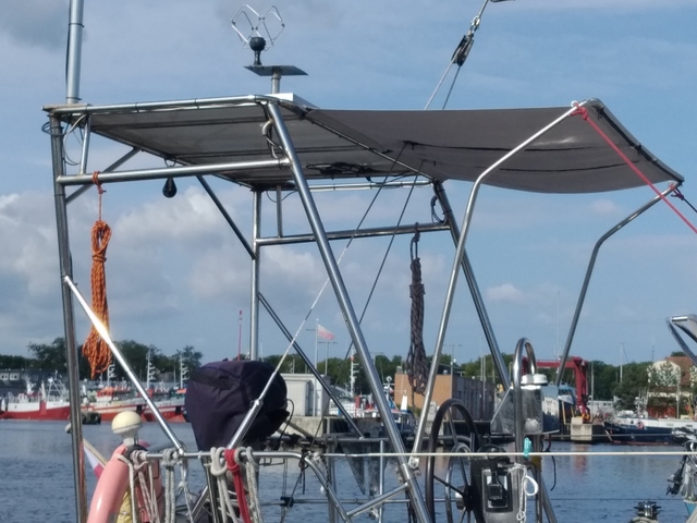

Z innej beczki...
Taką bramkę podpatrzyłem w Kołobrzegu, dokładnie o coś takiego mi chodziło. :)
Porobiłem fotki, będzie o czym myśleć/dyskutować.

Wszystko zależy od tego jak wygląda okucie topowe do profilu Maxfurl. Poproszę p. Rogińskiego o rysunki tegoż.
Potrzebuję topenantę, fał grota, fał genui/zaczep rollfoka oraz jeden lub dwa dodatkowe fały od dziobu ( genaker lub awaryjny na wypadek zerwania , uszkodzenia rolki).
Dziwię się, że nikt mi do gardła nie skoczył za bramkę. W chwili wolnej zmierzę jaką długość rurek potrzebuje do jej wykonania i wyliczę ile taka bramka będzie ważyła w wariantach: rurka nierdzewna 25 mm, 20 mm i aluminiowa, powiedzmy 25 mm.

PostNapisane: 4 wrz 2020, o 08:13
Posty: 14131
Podziękował : 358
Bo nikt kto wie jakie wygody niesie bramka nie powie o niej nic złego.
Na bramkę możesz wyrzucić: radar, wszelkie anteny, solary i bóg wie co jeszcze.
Bramka to ogromna wygoda choć czasem wymaga dziwnych działań :rotfl: :
Bramka na Passacie.jpg [ 180.85 KiB | Przeglądane 2299 razy ]
I nie rób bramki z aluminium bo aluminium dobre jest na puszki do piwa - zrób jak pan bóg przykazał z kwasówki.

Tak, nierdzewka. Amelinium tylko dla porównania.
Wychodzi, że bramka, którą sobie umyśliłem będzie wraz z solarem ważyła około 10 kg. w przypadku wykonania z rury 25x1,5, o dwa kg. mniej jeśli zostanie wykonana z rurek 20x1,5.
Nie jest źle, myślałem, że będzie więcej.

No, plus to wyposażenie, które na niej postawisz. Wysoko dość...

Nie zamierzam zbyt wiele na niej stawiać.
Lekki elastyczny panel 100 W, na podkładzie z plastiku i może awaryjna antena radiowa. Do kosza przymocuję także koło ratunkowe, teraz wisi w dziwnych miejscach i zawadza. Wieszak będzie kilkanaście cm. nad górną rurką półkosza, tyle wystarczy, żeby koło nie przeszkadzało przy cumowaniu.
Mimo wszystko chciałbym aby bramka ze wszystkim co na niej jest ważyła możliwie najmniej.
Wczoraj rozmawialiśmy za to z Waldkiem na temat zastosowania bramki jako punktu mocowania portek achtersztagu. Byłoby to korzystne rozwiązanie, tyle, ze bramka musi być wówczas bardzo mocna.
Wstępny projekt zakłada, że będzie mocowana od rufy do pokładu i półkoszy, co poprawi jeszcze ich sztywność.
Zostały one w lipcu w Gdańsku zdemontowane i porządnie pospawane, dotychczasowe połączenia (spawane) między rurkami a podstawkami było wykonane od wewnątrz i kosze od zawsze się chwiały.
