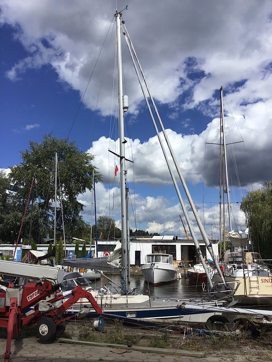

Posty: 1636
Podziękował : 273
Tutaj znajdziecie coś na temat forsztagów z dyneemy.
Wydaje się, że ma to sens.
L.A. ma rozwiązanie typu Solent z drugim rolerem - dotychczasowe sprostały w pełni oczekiwaniom.
E813AF06-DE6B-4CD9-B6D0-A11958668D1C.jpeg [ 383.08 KiB | Przeglądane 2769 razy ]

Też przymierzam się do takiego rozwiązania na Sinuhe jakie funkcjonuje pod nazwą Solent Rig. Może nazwa w moim przypadku nie jest precyzyjna ponieważ mam łódkę otaklowaną jako kuter. Tym niemniej myślę o montażu standardowego rolera Harkena równolegle do tego , który już jest do żagla o mniejszej gramaturze i powierzchni około 100 m. kw.
