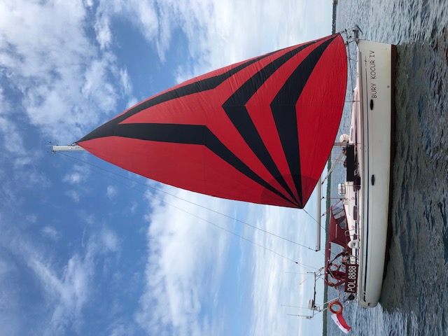

A widzisz Krzychu - i nie masz racji - pomimo tego, co piszesz powyżej my także z Marzeną rok temu także zakupiliśmy genakera - ma coś ok. 85 metrów i niezmiernie go sobie chwalimy używając go tak tylko można bo żagielek ten ciągnie naprawdę fajnie :D
Kocur - genaker.jpg [ 85.82 KiB | Przeglądane 2358 razy ]
PS - czy ktoś umie ta fotke obrócić do pionu - plisss :oops:
A możesz podesłać jakieś zdjęcia jak masz go zamocowanego?
Aby już nie zaśmiecać tego wątku to można w wiadomości prywatnej lub w oddzielnym wątku.
Z tego co widzę na zdjęciu, to genakera masz rolowanego. Co było za/przeciw, że akurat taki system wybrałeś?

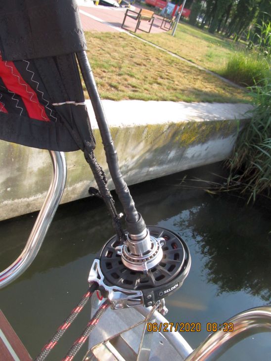

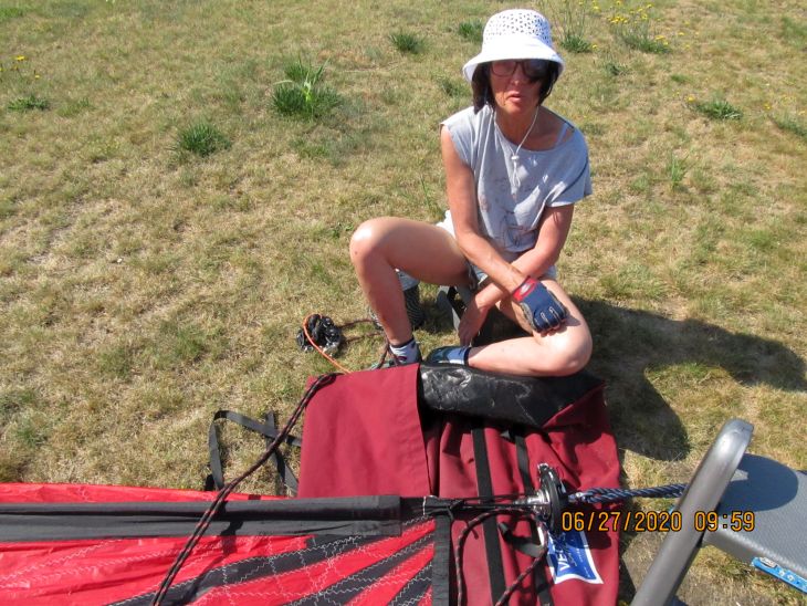

Prosze bardzo Marianie - sprawa jest prosta jak pęczek drutu w kieszeni :rotfl:
Genakera mam na rolerze - z linka bez końca - o taki on jest:
Genaker08.JPG [ 87.57 KiB | Przeglądane 2235 razy ]
Genaker17.JPG [ 120.55 KiB | Przeglądane 2234 razy ]
Ale jak na nim nie płynąłem to w przelocie mieszkał on w wielkim worku na dziobie na pokładzie...
I tenże worek z genakerem postanowił mnie w przelocie z Sassnitz do Szwecji opuścić bestia jedna :-(
I w pogoni za nim wykonałem ową nieprzewidzianą kąpiel w naszym pięknym morzu...
Wygoda użytkowania co polecam także Kurczakowi.
Wg mnie jest to najprostszy sposób klarowania genakera bez konieczności wychodzenia na dziób.

Bury, zdradź jeszcze nazwę producenta rolera.
Miałem Bartelsa na Librze a przymierzam się teraz do Harkena Reflex.
Kurczak, na Dulci nie ma raczej miejsca na występy na pokładzie.
Moźe jakiś zgrabny roler na wytyku byłby rozwiązaniem?
Søren Kierkegaard:
Ostatnio edytowano 29 wrz 2020, o 23:29 przez Andrzej Kolod, łącznie edytowano 1 raz
PostNapisane: 29 wrz 2020, o 23:16
Posty: 14131
Podziękował : 358
Andrzej Kolod napisał(a):
Bury, zdradź jeszcze nazwę producenta rovera.
SELDEN Andrzeju - nazwa jest na pierwszej fotce.

Piotrze - to nie jest sztag.
Roler ze zdjęcia współpracuje z tzw. liną przeciwskrętną - widać ją na pierwszym zdjęciu.
Lina ta może być prowadzona osobno poza likiem przednim żagla lub może być wewnątrz listwy na liku przednim.
Na moim rolerze możliwe są obie sytuacje i obie wypróbowałem.
Obejrzyj sobie filmik:
https://www.youtube.com/watch?v=Yh5HLrr2GvE
tu masz prowadzenie tej linki przeciwskrętnej wewnątrz kieszeni na liku przednim żagla.
lub ten:
https://www.youtube.com/watch?v=WQ_3VU3RlEU&t=19s
a tu masz prowadzenie tej linki na zewnątrz kieszeni żagla.
Różnica polega na szczegółach rolowania.
Ja na chwilę obecną mam tą linę wyjętą z żagla i jest ona po rozwinięciu się genakera całkiem na zewnątrz.
Dlaczego tak?
Bo po wielu próbach stwierdziłem, że w takim układzie prowadzenia tej liny żagiel roluje się zdecydowanie korzystniej - mam układ z genakerem i jego obsługą dokładnie taki, jak na tym drugim filmie.
Do rolowania od rolera do kokpitu biegnie po słupkach relingowych po takich przelotkach na słupkach relingowych lina pracująca w pętli - tzw "lina bez końca" bo ten typ rolera jest jedynie przewijarką i lina nie roluje się na nim jak w typowym rolerze foka.
Tomek z założenia jest wrogiem wszelkich rolerów, więc będzie Ci taki roler obrzydzał i twierdził, że najlepiej jest stawiać genaker ze "skarpety" lub wręcz z worka na dziobie - natomiast ja z poziomu swego pokładu napiszę Ci, że taki roler okazał się - przynajmniej u mnie - niezwykle wygodnym urządzeniem, bo wszelkie prace przy genakerze jak rozkręcenie (czyli jego postawienie) i skręcenie (czyli jego zwinięcie) wykonuję bez wychodzenia z kokpitu a samo przygotowawcze stawianie żagla wykonuję w porcie.
Jedyna jak dla mnie wada takiego rolera to cena przy zakupie - potem już są same korzyści - i być może z tego wynika niechęć Tomka do takiego rolera - nie wiem - bo tani on faktycznie nie jest.
Obejrzyj dokładnie zamieszczone filmiki o prowadzeniu tego żagla - tu masz jeszcze jeden:
https://www.youtube.com/watch?v=1b_qcqPXRHU
I wyrób sobie sam zdanie co do sposobu pracy z tym żaglem.
Ja tak jak piszę - na swoim przykładzie mogę jedynie napisać, że roler wydaje mi się bezdyskusyjny - a wybór, który cały sezon podejmowałem stanowił jedynie o tym czy owa lina przeciwskrętna (wokół której nawija się żagiel) będzie lepsza w wersji na zewnątrz liku przedniego czy w kieszeni w liku i kilka razy zmieniałem "linkologię" genaker/roler.
I wyszło mi, że wersja z lina przeciwskrętną na zewnątrz - przy tym rolerze - lepiej się roluje, przy czym mój roler umożliwia akurat obie wersje prowadzenia tej liny przeciwskrętnej bo nie każdy roler umożliwia obie wersje rolowania.
Bo genaker wtedy roluje się wtedy jednocześnie od dołu i od góry tej liny przeciwskrętnej - na tym polega bajer tego rolera i wtedy nazywa się to "Gennaker Top down furling" - obejrzyj dokładnie filmiki na ten temat.
Niemniej sposób prowadzenia tego żagla skonsultuj z żaglomistrzem, który będzie Ci ten genaker ewentualnie przerabiał.
Generalnie zanim podejmiesz decyzję obejrzyj dokładnie wszelkie filmiki o prowadzeniu tego żagla i sam sobie wyrób na ten temat zdanie - mnie ta decyzja chwilkę czasu zajęła - najpierw w zimie na oglądaniu pierdyliona filmików a potem na żywo na jachcie.
Ale nie mam doświadczenia wiec będę słuchał mądrzejszych ode mnie.
Ja też tego nie miałem, więc obejrzałem najpierw wszelkie możliwe filmy na ten temat - popytałem wielu, którzy genakera używają - dokładnie temat rozkminiłem z żaglomistrzem a następnie cały sezon próbowałem jak u mnie będzie lepiej.
I podjąłem decyzję jw. i póki co roler z tą liną przeciwskrętna na zewnątrz żagla u mnie sprawdza się lepiej.
Trochę to tak jest z tym żaglem, że póki sam nie spróbujesz jak lepiej to do końca nie będziesz w 100 % przekonany.

Roler ma tę wadę, że albo stoi cały czas i wtedy płyniesz o wiele tęþiej do wiatru, albo trzeba iść na dziób i go odpiąć, położyć na pokładzie.
Też do bani.
To wolę patent prosty, tani, skuteczny w każdej pogodzie.
Tomku - ja do tego żagla podchodzę inaczej niż Ty.
Prosty przykład - nie stawiam go co chwilkę, bo to faktycznie sporo roboty, ale jak w tym roku cztery kolejne dni płynąc wzdłuż naszego wybrzeża - od Łeby do Świnoujścia - miałem przepiękny wiatr SE - tyle, że za słaby na moje marszowe żagle - to jak stawiałem genakera to jechałem na nim - i tylko na nim - całe kolejne kilku-dziesięciomilowe odcinki między portami.
Jak wychodziłem z Bornholmu i miałem na Hano 60 mil to jechałem cały czas tylko na genakerze.
Ja traktuję ten żagiel jako żagiel na długie przeloty, który jak postawię w porcie - i rozkręcę za portem - to skręcam przed punktem docelowym i zdejmuję do worka w następnym porcie.
Mamy po prostu inne podejście do tego żagla - Ty go stawiasz tylko na konkretne - optymalne dla Ciebie odcinki regat - a ja na całodniowe przeloty.

Więc po co wchodzić w rolery, jak można go postawić i zrzucić z kokpitu?
No tu się zgadzam - jak się da na małym jachcie postawić teki żagiel z kokpitu to pewnie, że tak lepiej.
U mnie się nie da a przynajmniej ja jedno-osobowo tego na swoim jachcie nie zrobię.
I stąd u nas roler.
Niemniej jest w sieci tak dużo filmów o prowadzeniu genakera, że ja bym najpierw takie filmy obejrzał - i tak rok temu zrobiłem - a potem podejmował decyzję takie czy inne.
Czyli jak to mówią - każdemu wg potrzeb :D

My stawiamy spinakera z worka przy kokpicie, zrzucamy go do kabiny. Genakera można tym bardziej.
Tomek ...
1. po pierwsze - mam dłuższą łódkę - po drodze szprycbudę -(wiem - jest to diabelskie zło wszelkie, ale nie zrezygnuję z tego) i mimo bujnej wyobraźni nie widzę możliwości stawiania tego żagla z worka z kokpitu
2. po drugie - zwróć uwagę na nieświadome prawdopodobnie użycie w pisowni liczby mnogiej "my".
Ja pływam de facto sam - raz już za burtę wyleciałem - i zrobię na jachcie wszystko, żeby nie musieć z kokpitu bez naprawdę życiowej potrzeby na morzu wychodzić.
A stawianie takiego genakera w wersji proponowanej przez Ciebie wiąże się niestety z niepotrzebnym łażeniem po pokładzie.
I dlatego podejścia do genakera nie zmienię - mam na rolerze - stawiam go w porcie - na wodzie rozkręcam i skręcam a zdejmuję w następnym porcie.
I od tego nie odstąpię.
Mając sprawną załogę - nawet tylko jedną osobę, można coś kombinować.
Ja nie mogę :-(
PS - Kurczak też ma szprycbudę - ciekaw jestem czy postawi wtedy takiego genakera z kokpitu...

Pooglądałem sobie filmiki i tak:
1 Kurczak nie zrezygnuje ze szprycbudy, z mojego doświadczenia wynika, że jest niezbędna.
2. Na jednym z filmików widać identyczna sytuację jak w Dulci, czyli genaker będzie zaczepiany do ucha na końcu trapu dziobowego, jakieś 50-60 cm przed gienią.
3. Byłem przekonany, że system rolowania genakera działa analogicznie do rolera na "miękkim sztagu", może dlatego, że kiedyś widziałem taki roler służący do zwijania/rozwijania genui. Czyli, że wymaga zamocowania stałego sztagu.
Faktycznie jest to wygodne rozwiązanie, pozwalające obsłużyć żagiel z kokpitu. Zwykle z prognoz pogody wynika, czy będzie używana genua, czy żagle "podstawowe". Operację przygotowania żagla można więc wykonać w porcie.
