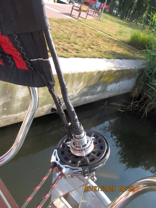

Genaker - szkiery01.jpg [ 76.75 KiB | Przeglądane 2017 razy ]
na samym jak widać genakerze bo po co było stawiać w baksztagu coś jeszcze?
I dzięki wcześniejszemu przygotowaniu genakera w porcie - jak pisze Piotr i jak zresztą radzą prezenterzy z tych prezentowanych filmów o genakerach - potem na morzu nie trzeba było łazić do masztu i na dziób.

Genakera się przypina i stawia w 2 minuty, zrzuca podobnie, bez łażenia na dziób.
Więc po co roler, po co planowanie manewrów w porcie? Robicie z tego doktorat?
Bo u mnie aby postawić genakera trzeba niestety zrobić wycieczkę na dziób i postawić go z dziobu - inaczej się nie da - i dlatego tego nie robię i dlatego wolę przygotować sobie ten żagiel wcześniej a do jego stawiania wykorzystać roler.
Do tego właśnie wymyślono rolery.
Podyktowane jest to - przynajmniej u mnie - ograniczeniem niepotrzebnych wędrówek na dziób po pokładzie - w imię bezpieczeństwa.
I tylko tyle Tomek - to nie żaden doktorat. Ja nie postawię inaczej tego żagla bo nie sięgnę z kokpitu czy też nawet z luku dziobowego, aby go stamtąd przygotować do postawienia - za dalekie mam odległości do tego...
Aby wpiąć róg halsowy genakera do ucha na dziobie MUSZĘ się mocno wychylić przed kosz dziobowy a tego właśnie na morzu chciałbym za wszelką cenę unikać.
Więc by ten żagiel przygotować muszę pójść na dziób a to chcę na morzu ograniczyć do minimum.
Wolę do jego stawiania użyć rolera - bo - jak piszę - do tego zostały one wymyślone.
