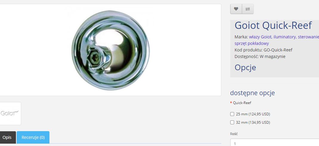

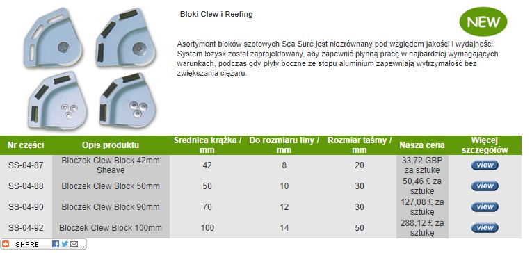

PostNapisane: 3 paź 2020, o 14:24
Posty: 1319
Podziękował : 199
Otrzymał podziękowań: 214
Bloczki np. takie
oczkoblok.JPG [ 48.92 KiB | Przeglądane 2202 razy ]
Przechwytywanie.JPG [ 52.93 KiB | Przeglądane 2202 razy ]
Marian Jasiński
PostNapisane: 3 paź 2020, o 19:01
Posty: 14403
Podziękował : 1967
Otrzymał podziękowań: 2056
Ooo, właśnie. Takie nie wiadomo co, ni to luwers, ni to blok razem oczkoblok. :D
Mam nadzieję, że nie jest to cena za jedna sztukę ? :-o
PostNapisane: 3 paź 2020, o 19:32
Posty: 4688
Podziękował : 512
Otrzymał podziękowań: 702
To kliknij obrazek i przekonasz się, kim jest nadzieja :-P
AIKI
