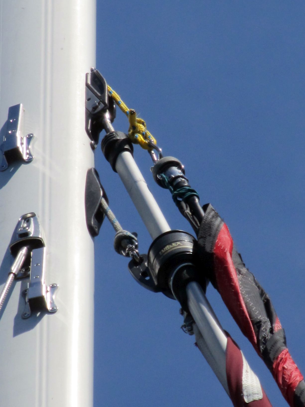

Niestety boczek fału ganakera nie będzie przy topie masztu jak planowałem tylko niżej, na 9 metrach inaczej maszt może się złamać. Genaker, który kupiła dla mnie Ania powinien pasować na styk, jednak odpada regulacja wysokości. Będzie miał ze 20 cm luzu.
PostNapisane: 9 paź 2020, o 08:09
Posty: 14131
Podziękował : 358
Mój po zwinięciu ma tyle luzu na górze i jest ok.
Genaker - bloczek górny01.jpg [ 159.78 KiB | Przeglądane 2982 razy ]
Natomiast normalnie odrobinkę go luzuję - lepiej pracuje i lepiej się roluje.

Dostałem maila z rysunkiem i wymiarami osprzętu nowego masztu. Trzeba zamawiać okucia i do pracy.
Wczoraj/dzisiaj byłem w Kołobrzegu. Zamontowałem dekiel nad bakistą gazową i luk nad kibelkiem. Wymontowałem także "webasto", które przyjechało ze mną do domu.
Zmierzyłem odległość od masztu do zaczepu na końcu trapu dziobowego, martwiłem się czy genaker się zmieści. Będzie OK, od bloczku w maszcie do zaczepu będzie 960 - 970 cm.
