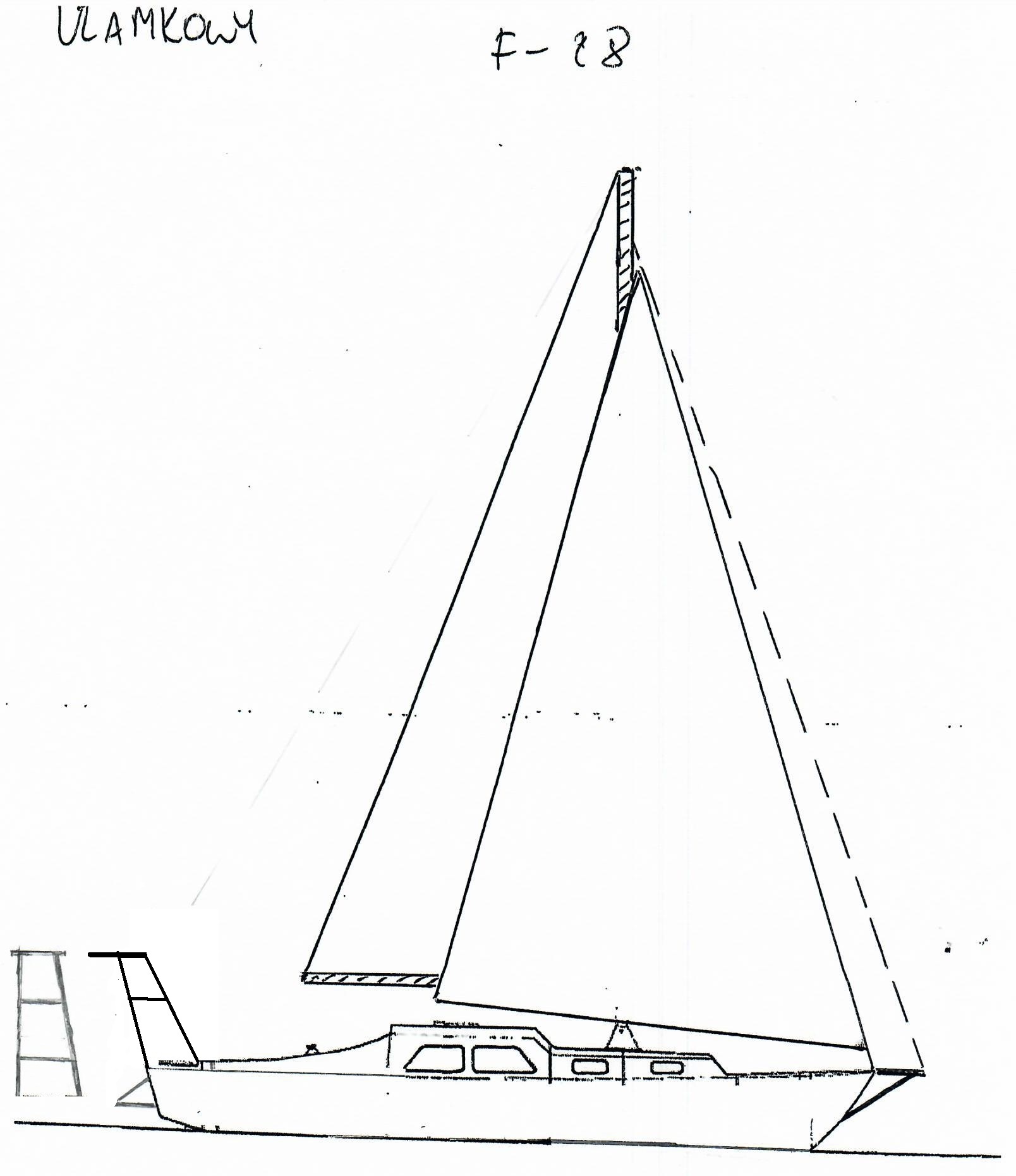

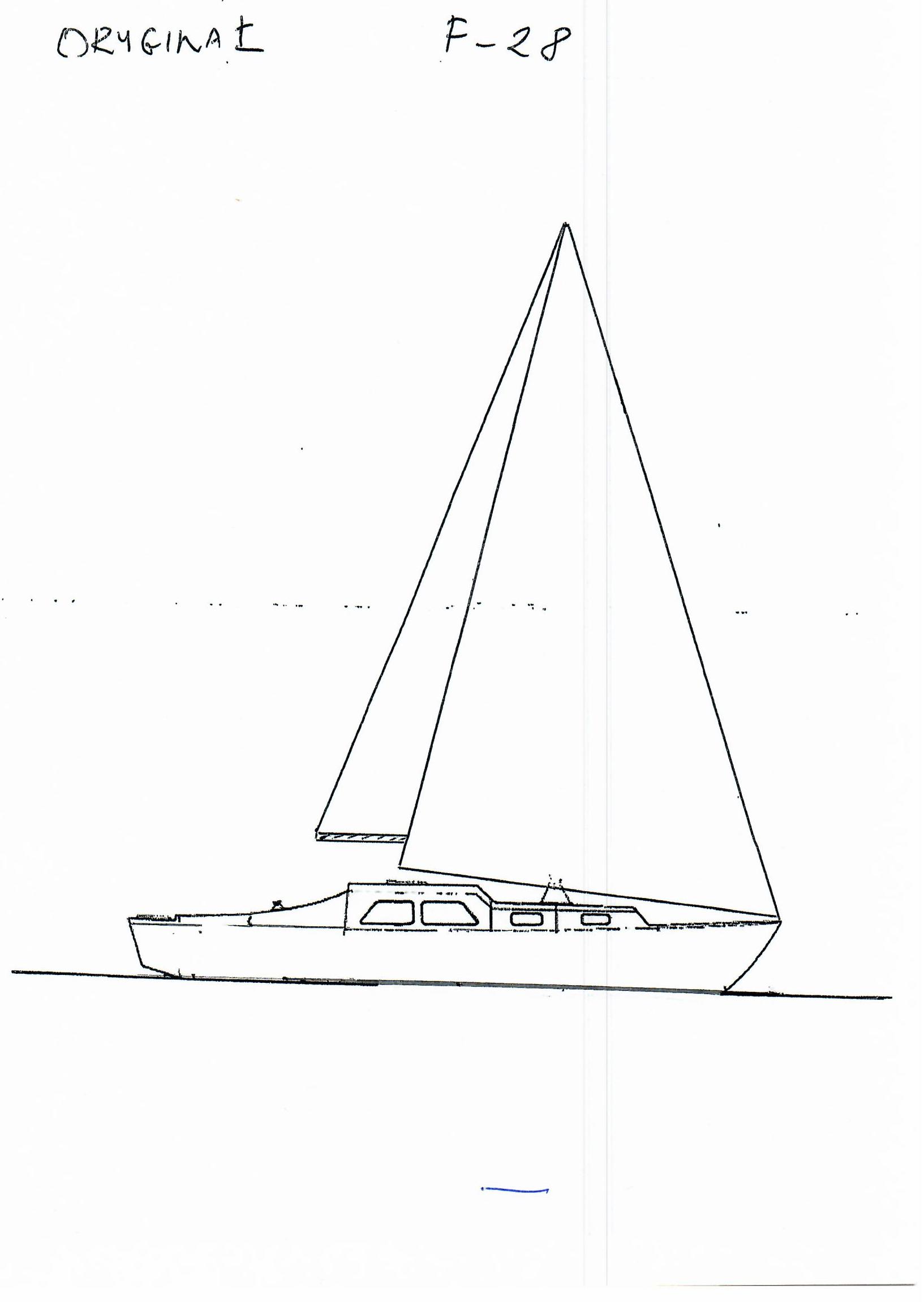

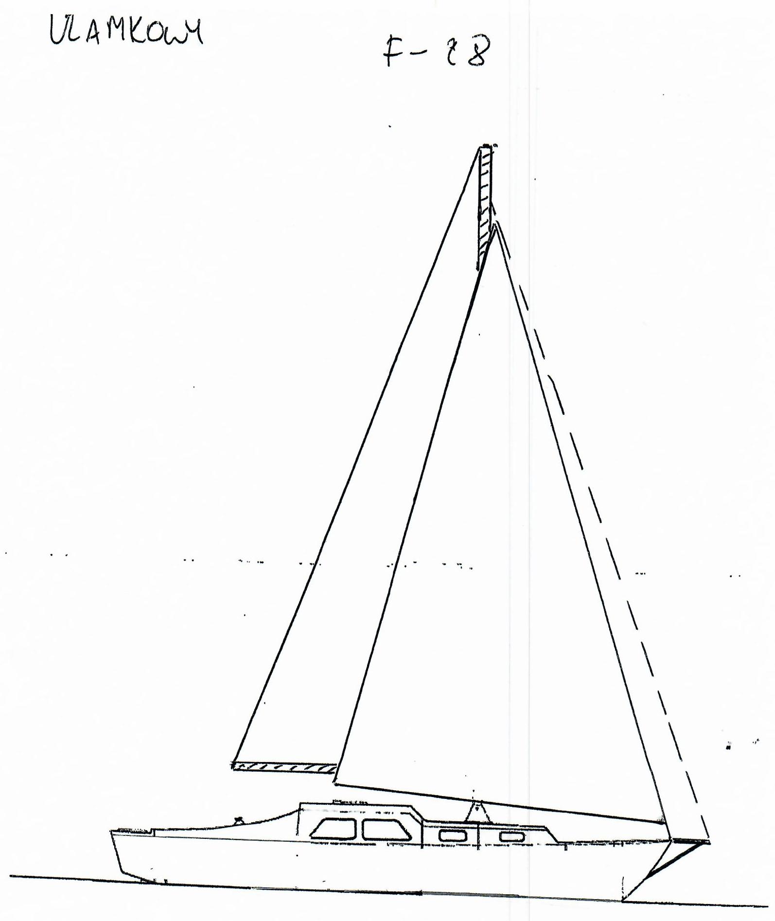

W związku z pytaniem Tomka wykonałem rysunki Dulci w dwóch wariantach:
- Obecnym, czyli ze standardowym ożaglowaniem z jakim jachty wychodziły ze stoczni, i jakie w chwili obecnej posiada Dulcia,
Takielunek topowy, maszt 8,6 m, bom 3 m.
Scan.jpg [ 128.79 KiB | Przeglądane 2694 razy ]
- W wersji po liftingu, czyli zgodnie z projektem p. Rogińskiego, który będę realizował.
Takielunek ułamkowy, maszt 10,0 m, bom 3,5 m.
Scan_0002.jpg [ 128.25 KiB | Przeglądane 2694 razy ]

...Decyzja o zmianie takielunku na ułamkowy jest podyktowana uproszczeniem przebudowy i obniżeniem kosztów. Odpada szycie nowej genui, przebudowa rolfoka, co generowałoby spore koszty...
...grot jest porównywalnej wielkości (cirka 17 m2)do planowanego dla Dulci (cirka 16 m2), tyle, że jest dłuższy po liku dolnym o pół metra (bom ma 4 metry)...
Teraz nareszcie chwyciłem Twoją ideę przebudowy jachtu.
Dopytywanie się o detale,
o jakich pisałem, wynikało z faktu, że zamierzona przez CIebie operacja jest wprawdzie bardzo ciekawa (poprawa osiągów jachtu) ale też - co by nie mówić - trochę ryzykowna (podwyższenie masztu i zmiana położenia SOŻ w stosunku do SBO).
Myślę że fakt, że wykorzystałeś obserwacje jachtu oraz wnioski z doświadczeń Kolegi Mirka jest dla powodzenia przebudowy rzeczą podstawową, więc wygląda na to, że ryzyko powstania jakiegoś istotnego błędu jest ostrożnie mówiąc, mocno ograniczone; czyli prawie można powiedzieć - ufff !
Jak zawsze przy tak daleko idącej ingerencji w gotowy i sprawdzony system, jakim jest jacht, jakiś stopień niepewności pewnie pozostaje - ale po tym co napisałeś myślę, że jest to ryzyko które można zaakceptować.
Drugim powodem, dla którego sekunduję w Twojej przebudowie jachtu są moje własne roboty, w tym naturalnie modernizacja masztu. Oczywiście pierwsza sprawa to temat okuć.
U mnie jest (a teraz można już powiedzieć - była) to spora robota, bo żadne z istniejących okuć nie było do zaakceptowania, podczas kiedy sam maszt (prawdopodobnie produkcji firmy Ian Proctor) jest na tyle dobry, że nie sposób było było go nie wykorzystać.
Był jeszcze jeden drobny kłopot - brakowało danych profilu masztu, który należało odtworzyć z natury.
Naturalnie wyposażenie masztu w komplet nowych okuć jest okazją do wprowadzenia pewnych zmian, a mianowicie chcę zmienić osprzęt ze slupa na kuter oraz dodać możliwość noszenia genakera (jeśli portfel wytrzyma).
Takielunek kutra jest sensowny przy zastosowaniu żagli sztormowych (w układzie: mały, refowany grot + fok sztormowy) oraz (przy dobrej pogodzie) z kliwrem jako dodatkowym żaglem przednim.
Założenie jest takie, że wewnętrzny sztag będzie wypinany i, kiedy nie jest używany, będzie przylegał do masztu.
Natomiast możliwość postawienia genakera stanowiłaby logiczne uzupełnienie posiadanego spinakera przy wykorzystaniu planowanego, krótkiego pomostu dziobowego.
Piszę skrótowo, bo dodanie wewnętrznego sztagu wymaga jakiejś formy baksztagów, co trzeba jeszcze rozwiązać; natomiast co do genakera chciałbym, aby był noszony na własnym liku, między blokiem spinakera o okuciem na pomoście.
Zobaczę co z tego się w praktyce urodzi.

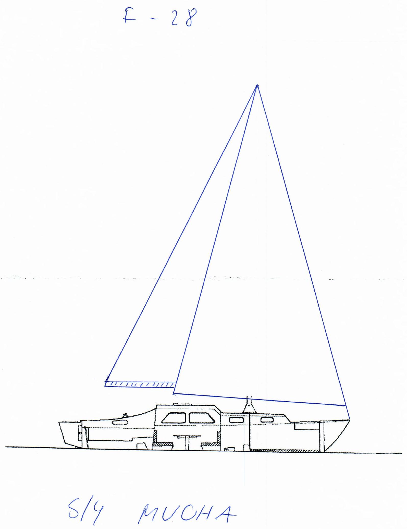

No to jako ciekawostkę wrzucam kolejny rysunek F-28 po liftungu.
Tym razem Mirkowa "Mucha" z takielunkiem topowym, masztem o wysokości 9,3 m i bomem o długości 4,0 m.
Żeby nie było, że tylko ja... :D
Scan.jpg [ 128.94 KiB | Przeglądane 2520 razy ]
PostNapisane: 20 paź 2020, o 15:21
Genua też zmodyfikowana? Nie znam tej łódki, ale widzę potencjalne problemy z prowadzeniem szota genui.
Pływam z taką gienią już piąty rok i nie zauważyłem problemu, to standardowa genua tego jachtu, jest jeszcze rozmiar większa, to jest II.
Wózki szotów mają dużą regulację na szynach, które mają na oko dobrze ponad metr i są mocno cofnięte w stronę kokpitu. Są po dwa na burtę.

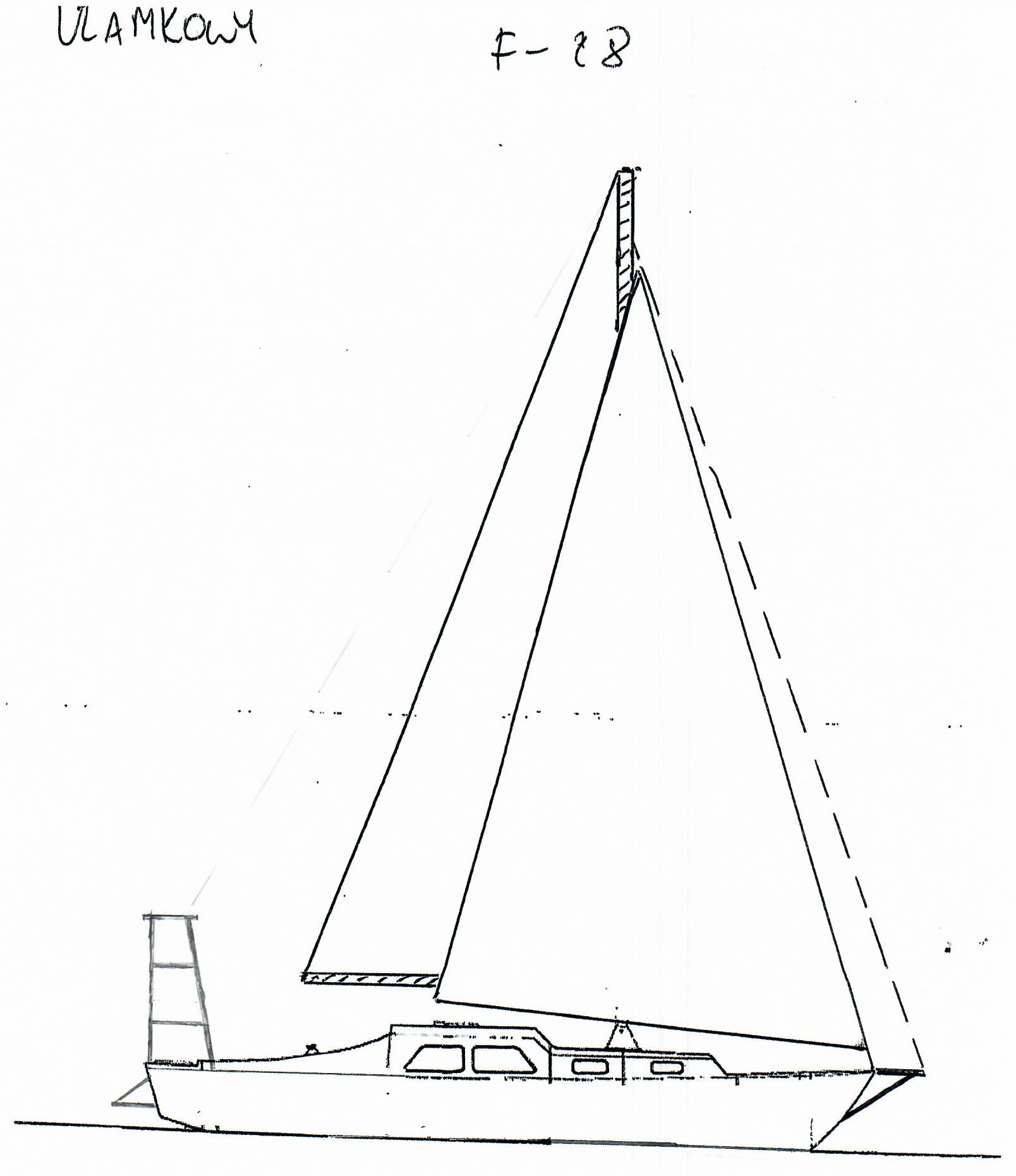

Kolejny temat to bramka na solar, i tutaj mam poważnego dylemata. Otóż mam na rufie fajny trap, do którego dojście jest oczywiście przez pokład rufowy. To determinuje konieczność budowania wysokiej bramki tak aby można było przejść pod nią, przynajmniej 160 cm od pokładu. Dla mnie to i tak jest nisko, powinno być 20 cm więcej. Bramka będzie ważyła około 10 kg. Zakładałem, że do bramki będzie dopinany daszek quasi bimini, rozkładany nad stanowiskiem sternika i stolikiem. Ochroni sternika przed opadami ale przede wszystkim przed słońcem.
Żeby to miało sens mam dwa wyjścia: zlikwidować trap i obniżyć bramkę lub faktycznie zbudować ją tak wysoką aby można było pod nią przechodzić. Na bramce będzie 100 W solar, który obecnie jest między masztem a szprycbudą i jest częściowo zasłonięty przez bom i pokrowiec grota, koło ratunkowe, awaryjna antena. Tylne podstawy będą spięte z półkoszami, co wzmocni je stanowiąc trzecią nogę. :)
Dodatkowo chciałbym do bramki zamocować zaczepy portek achtersztagu.
Wówczas wyglądałaby tak :
Scan.jpg [ 127.47 KiB | Przeglądane 2407 razy ]
Bramka ma wysokość 160 cm mierzoną od achterdeku.
No i co chcesz od tego wyglądu ?
Jest OK - rób bramkę i się nie zastanawiaj - a na bramkę wyrzuć wszystko co wymieniałeś.
Parę osób już namówiłem na bramki i są bardzo zadowoleni.

Na sąsiednim forum Mietek Bąk na swoim poprzednim jachcie zamontował taką konstrukcję. Obecnie od kilku lat tym jachtem pływa Tomek Mysłowice. Skontaktuj się z oboma to Ci dużo powiedzą na ten temat.

Robercie, co do masztu, to jestem przekonany, że moment prostujący na tej zmianie tylko zyska. Po zdemontowaniu zważę stary maszt wraz z okuciami, przenosiłem go samodzielnie wiem, że jest ciężki, bardzo ciężki. Nowy, goły, 10 metrowy profil waży 30 kg, z okuciami ze dwa, trzy kg więcej. Przenosiłem go, waży dużo mniej, ile to się okaże, na moje o jakieś 15-20 kg.
Bramka będzie ważyła do 10 kg przy założeniu, że będzie z rury 25 x 1,5. Można to łatwo wyliczyć.
Panel waży około kilograma.
Temat był już wałkowany, przy jachcie ważącym ponad 4 tony - to nie jest ciężar mogący w sposób zauważalny wpłynąć na stateczność.
Problemem jest zrobienie tego w ten sposób, aby nie stworzyć na rufie paskudnej, nieproporcjonalnej koństrukcji, straszącej niczym krakowski "szkieletor".
Przy jachtach z otwartą pawężą sprawa jest łatwiejsza, w przypadku Dulci aby przechodzić po achterdeku bramka musi być wysoka,
Wysuniecie dachu bramki za rufę powinno usunąć konflikt głowa-bramka.

Nie Tomku, jacht zyska także w stosunku do oryginału. Obecne ożaglowanie i takielunek Dulci za wyjątkiem bomu jest zgodne z oryginałem.
Na każdym metrze starego masztu zyskuję przynajmniej kilogram, zaś 1,4 m nowego profilu waży około 4,3 kg do, tego trzeba dodać wagę 1,4 m achtersztagu. Dodatkowo salingi będą lżejsze - bo aluminiowe, a nie z nierdzewki.
Na starym maszcie oprócz oryginalnych okuć jest tylko lampa topowa i wiatraczek wiatromierza, które zostaną przełożone na nowy.
Oczywiście masz rację, że każdy wysoko położony przedmiot na jachcie ma wpływ na jego stateczność, to jest sprawa oczywista i bezdyskusyjna, tyle, że należy ten parametr odnieść do wagi jachtu, balastu, długości ramienia prostującego itp.
Mimo tego, że Dulcia jest bardzo ciężka i stabilna chcę aby bramka była możliwie lekka i niska, na tyle jednak aby nie straciła na funkcjonalności. Jej podstawowym zadaniem ma być dobre nasłonecznienie solara, reszta tylko przy okazji.
Na Pumci miałem solidną bramkę z nierdzewki z dwoma ciężkimi, sztywnymi solarami. Nie zauważyłem aby miała ona jakiś negatywny wpływ na stateczność jachtu, zaś łódka ważyła połowę tego co Dulcia.
PostNapisane: 22 paź 2020, o 07:47
Kurczak, policz to sobie po prostu. Przyjmij, że dziś środek ciężkości masz na wysokości wodnicy, no i prosto: cięzar razy odległośc z plusem lub minusem.
Zauważ jeszcze jedno: dokładasz ciężar daleko na rufie, pomyślałbym o jakiejś kompensacie, przeniesieniu czegoś do przodu.
