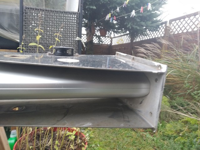

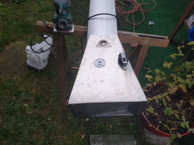

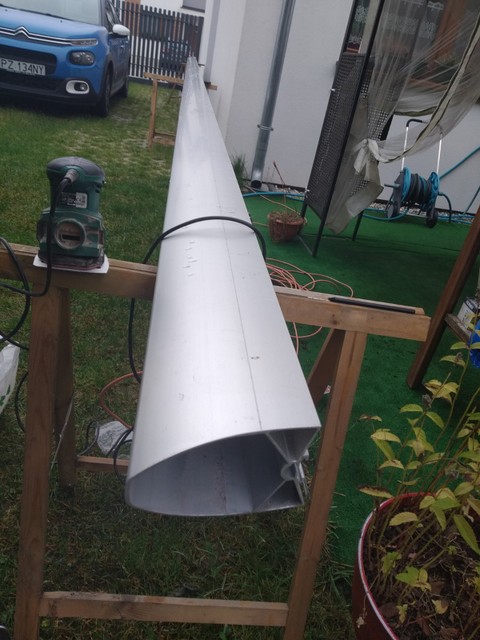

Pierwsze prace przy maszcie wykonane. Maszt docięty na wymiar, z uwzględnieniem skosu, ponieważ cęgi mają wspawany klin, dzięki któremu maszt kładzie się tylko w jedną stronę. :)
Czyli definitywnie cęgi zostają. Chociaż profil leży płasko na podstawie cęgów tak jak napisał cors otwory w profilu przez, które przechodzi śruba - oś obrotu muszą być wzmocnione, aluminium jest miękkie i z czasem otwory się "rozklepią".
Chyba jednak wrócę do oryginalnego rozwiązania opisanego wyżej, czyli przez maszt przechodzi rurka nierdzewna z dospawanymi "okładkami" przynitowanymi do profilu. Będę musiał to zadanie zlecić fachowcowi, okładki trzeba wyciąć najlepiej laserem, dopasować rurkę o średnicy nieco większej niż 19 mm. Potem zespawać je spasowane do profilu.

Będę także musiał nieco przerobić zaczep półki bomu, bo MAST-owski zaczep ani szerokością ani średnicą nie pasuje do Maxfurl-owej półki.
Ale to akurat ogarnę samodzielnie.

A czy na pierwszym zdjęciu jest Krysiowa cytrynka? :kiss:

Tak, niebieska z białym dachem. Moja cytryna stoi na podjeździe. :)

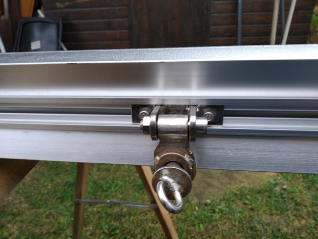

Zaczep bomu dopasowany, trochę skóry z palca mnie kosztował, ale koniec wieńczy dzieło. :)
A zdjęć zrobić i wpuszczać to Ty nie umisz?

Umi. :)

Jak widać na powyższej fotce, ten "średni" profil jest przystosowany zarówno do standardowych pełzaczy lub likliny (likszpara w głębi) jak i tych pomysłu p. Rogińskiego.
Ja już zanabyłem te drugie, które pojadą do żaglowni (są wszywane do liku a nie przypinane szeklami). Najmocniejszy profil nie ma już klasycznej likszpary, więc nie ma wyboru.
Półka bomu ma możliwość przesuwania wzdłuż masztu więc wysokość bomu można regulować, ja pozostanę przy oryginalnym ustawieniu. Będę musiał wykombinować jakiś patent na zamknięcie prowadnicy ślizgaczo-pełzaczy, samo wykonanie wpustu jest dużo łatwiejsze niż w przypadku standardowego profilu.
