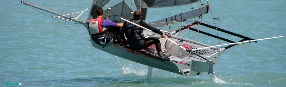

Póki co, ujawniam... redany na kadłubie australijskiego hydrofoila:
Hydro-Skiff.jpg [ 66.18 KiB | Przeglądane 6742 razy ]
Hydro-Skiff 2.jpg [ 85.7 KiB | Przeglądane 6742 razy ]
Oni tam ciągle "kombinują"... :roll:

Redany na kadłubach skiffów ...
Dobry przykład do dalszej obróbki. Można się zastanowić jak duża musi być moc pednika (żagli) aby pokonać zwiększony opór kadłuba. Do tego warto zastanowić się (ale to pewnie może samo wyjść "w praniu") czy klasa okaże się popularna...
Kombinować warto, warto też mieć takie jak oni zaplecze techniczne i finansowe, no i wiedzę i doświadczenie ... Ale przecież nie od razu Kraków zbudowano. :)

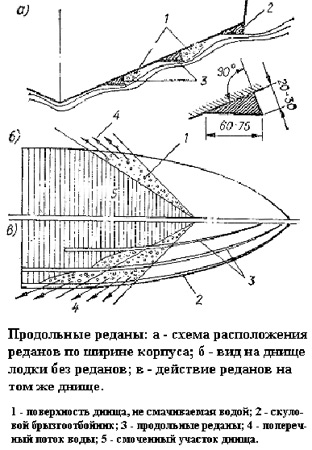

Pytając pana Googla o redany trafiłem na proste wyjaśnienie działania tych "parapetów":
redany.jpg [ 53.48 KiB | Przeglądane 6691 razy ]
Wygląda na to, że jeśli kadłub od dziobu do rufy się rozszerza, to ma to sens. Warto się nad tym zastanowić.
