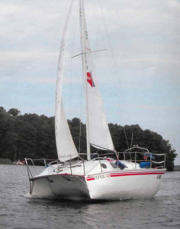

Cały czas przypominam łódki Wojtka Wiśniewskiego (tego od łódek okrągłych) o dwu dziobach i wąskiej rufie...
viper 9.JPG [ 127.36 KiB | Przeglądane 6082 razy ]
po to żeby w przechyle kadłub odchylał się do tyłu - to jest kierunek rozwoju, kiedy (czy i jak) nadejdzie? zobaczymy.
Może przyjść także jakiś trynd zbaczający z prostej scieżki rowoju (taki jak foile), ale to są rozwiązania mało powszechne więc krótkotrfałe. Po zachłyśnieściem się nowością wróci zwykłość. Na dzień dzisiejszy zachłystujemy się dziobami wstecznymi i bukszprytami (dodając do tego jak najwięcej światłych teorii).
