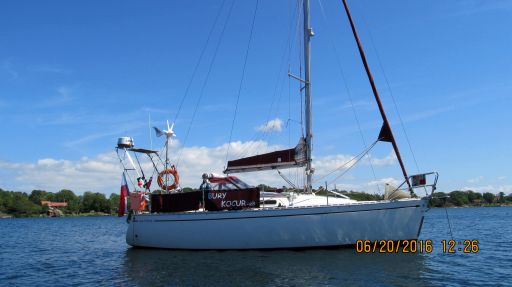

Faktem jest, że staram się odciążyć rufę. Dulcia ma sporej powierzchni pawęż - co po obciążeniu załogą może powodować "ciągięcie wody". Konstrukcyjnie demonem prędkości nie jest a ciągnięcie wody dodatkowo ją spowolni...

Bramki są trochę bardziej na cenzurowanym, bo to i skrajnie na rufie, i wysoko, więc ciężar naprawdę do przemyślenia.
Coś za coś - w przypadku instalacji ogniwa słonecznego bramka daje jeden niezaprzeczalny plus, o którym nikt póki co nie wspominał.
Żadne ogniwo słoneczne nie będzie pracowało wydanie będąc ciągle przesłaniane bomem, grotem - czymkolwiekiem...
Ogniwa są łączone szeregowo, więc przesłonięcie nawet niewielkiego fragmentu baterii słonecznej powoduje spadek wydajności całości ogniwa nawet o 90 %.
A instalacja owego solaru na kabinie - zwykle przy zejściówce lub przed suwklapą niejako gwarantuje ciągłe przesłanianie go żaglem.
Jedynie montaż wysoko na bramce nie powoduje tego przesłaniania.
Robiłem w domu na tarasie takie próby - przesłaniałem sam narożnik ogniwa i sprawdzałem na przyrządach spadek wydajności całości - wcześniej nawet sobie nie zdawałem sprawy jak jest ogromny.
I te próby przekonały mnie do zainstalowania bramki - dzięki takiej lokalizacji solar pracuje praktycznie pełną mocą.
Także Piotruś - popatrz na to przez taki także pryzmat bo potem będziesz to ogniwo przenosił na bramkę.
