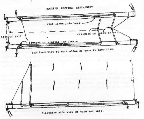

Ten pierwszy tez mam, tyle ze podwojnie, bo i do drugiego.
Jesli masz czas, naszkicuj ten sprytny z rozdwojona przy refbantach linka....
Mam kopię z wydruku (było do niedawna na starej stronie www DCA) - właśnie zrobiłem skan:
Rogers_Reef01.jpg [ 25.77 KiB | Przeglądane 5048 razy ]
Podobno to dobrze działa - chłopaki (w naszym wieku i starsi) z DCA sprawdzili i polecają...

Dobry maja wzrok na ich wiek, bo ja nic nie widze i nie rozumiem...
Jedna, rozdwojona linka zawiadywac dwoma refami?
Moze to nie tylko o wzrok chodzi.... :wink:
Obawiam się, że to jednak nie o wzrok chodzi... :wink:
Oczywiście - do remizek rogów refowych halsowych musi iść drugi taki zestaw.
Uffff. :D
Dodam jednak, ze w moim, zblizonym systemie, knagi refowe na bomie od zawsze umieszczone sa w optymalnym miejscu, czyli nad glowa i w zasiegu lap... stojac w lopocie. Na Twojej lodce raczej to niemozliwe?

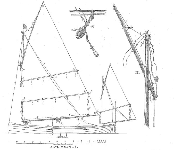

Oczywiscie - jesli przy zrzuconym zaglu i jesli da sie zrzucic i postawic z kokpitu.
Catz Z pozdrowieniami od Lazy Jack'a! :wink:
To nieskomplikowany i sympatyczny typ!
Tutaj mamy całkiem fajny przykład dziewiętnastowiecznego refowania i zastosowania linek "topping lifts - lazy jacks", zarówno na grocie, jak i bezanie:
printfromthefieldmagazine.jpeg [ 66.81 KiB | Przeglądane 4887 razy ]
Ciekawe, że szybki sposób refowania zrobiony jest tu tylko na pierwszej refbancie... (może ktoś to logicznie uzasadnić?).
EDIT: Aha! jest tu zastosowany inny rodzaj kontroli rejki - tzw. "standing yard parrel"
