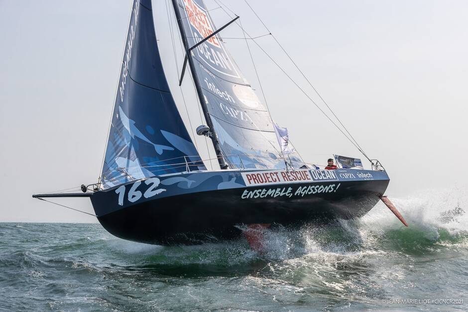

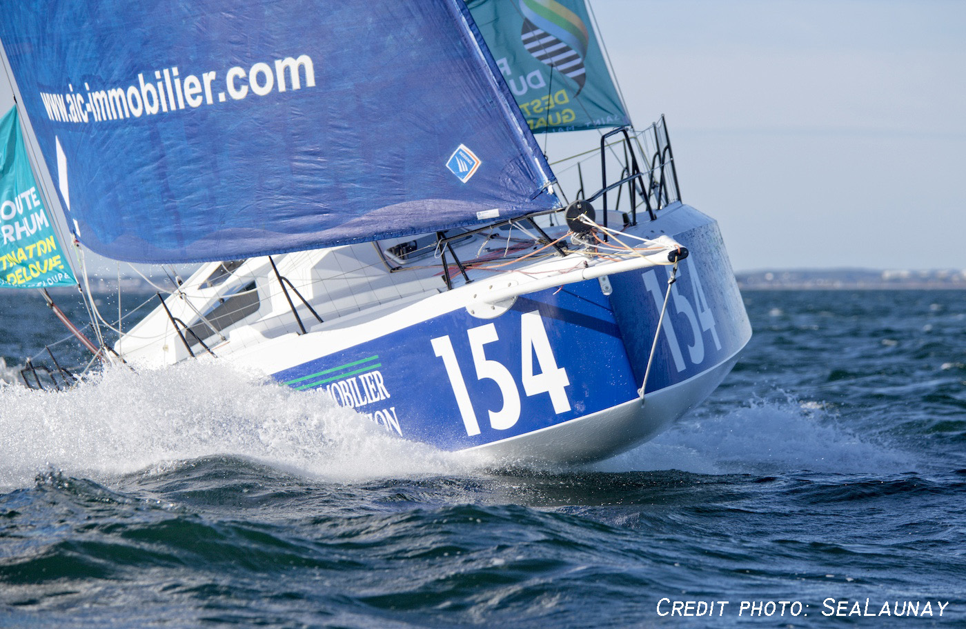

PostNapisane: 3 lip 2021, o 05:52
Posty: 14014
U nas cisza, a tam już prawie seryjne pustaki (na ile class'a-40 pozwala)
https://voilesetvoiliers.ouest-france.f ... id=4664274
154 class 40.jpg [ 432.19 KiB | Przeglądane 9543 razy ]
162 clas 40.jpg [ 74.74 KiB | Przeglądane 9543 razy ]
166 clas 40.jpg [ 78.18 KiB | Przeglądane 9543 razy ]

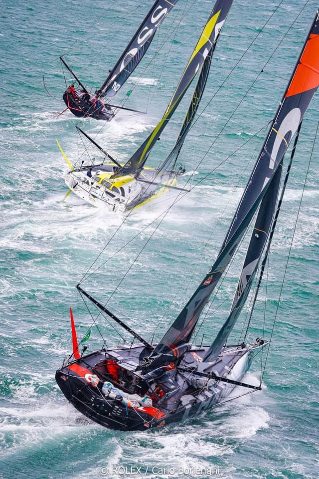

Ładne zdjęcie wczoraj widziałem ;-)
Raptem trzy pokolenia IMOk i mamy wyraźną tendencję:
_IMOCA ewolucja ruf.jpg [ 125.43 KiB | Przeglądane 9288 razy ]
O dziobach już nawet nie wspomnę.
PostNapisane: 10 sie 2021, o 17:06
Dołączył(a): 5 sie 2011, o 06:55
Posty: 77
Podziękował : 78
Otrzymał podziękowań: 13
To akurat są łódki z jednego pokolenia. Wszystkie zostały zaprojektowane i zbudowane na zeszłoroczne Vendee Globe

PostNapisane: 10 sie 2021, o 18:14
Posty: 14014
Jak to zwał tak zwał, ale Boss jest najstarszy a Charal najmłodszy, a Apivia naj...
lepiej jeździ ;-).
Dla mnie pomiędzy 1 a 3 jest przepaść... prawie pokoleniowa.
Jak pewnie wiesz dzioby mają także "pokoleniowe" i to coraz bardziej.
Nieco namieszało tu pojawienie się wąsów...
ale ja dalej czekam na imoka-pustak z wąską rufą! ;-)

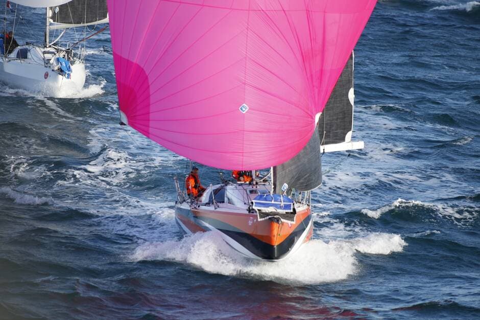

PostNapisane: 10 sie 2021, o 18:37
Posty: 14014
Można za to skorzystać z okazji i spróbować znaleźć wśród prowadzących jachtów w Fastnecie te z wąską rufą.
Pokaż, a nie tylko zanęcaj. ;-)
Na przykład:
https://www.facebook.com/RoyalOceanRacingClub/?__cft__[0]=AZW1gLIaLMksxxI70Nd04PfLao1V1b6Kc1iRvYeNxANpdW1_wQ6bH3G9rRGxI6x3SXZC1V3smJMqU25MZebHW-WzpkN4LqWVW2LqSTVYBp_bs1ayzWypFs24Ls4u0N5AZ7xljXiACNVgro5STrMT1RUy&__tn__=-UC%2CP-R
Nie umiem z fejsa przerzucić tu, ale fotka tam jest taka:
sun fast 3600.jpg [ 97.13 KiB | Przeglądane 9258 razy ]
PostNapisane: 10 sie 2021, o 19:40
A na którym jadą bezwzględnie wśród jachtów podobnej wielkości?
PostNapisane: 10 sie 2021, o 19:56
Posty: 14014
To Ty regatowiec się mnie pytasz?
Niby... skąd ja mam to wiedzieć?
PostNapisane: 10 sie 2021, o 20:12
lepiej jeździ ;-).
Marianie drogi, sam, nawet najnowszy, najlepszy jacht sam nie jezdzi a do tego nawet najlepszym zeglarzom zdarzaja sie gorsze wyscigi :)
PostNapisane: 10 sie 2021, o 20:13
To sprawdzę jutro. Jaka nazwa łódki?
PostNapisane: 11 sie 2021, o 06:00
Posty: 77
Podziękował : 78
lepiej jeździ ;-).
Charal data wodowania 18.08.2018
Apivia data wodowania 05.08.2019
Hugo Boss data wodowania 15.08.2019
Jak widać Hugo Boss najmłodszy i ma tego samego projektanta co Charal.
Inna sprawa to nowy dziób Charala podobny do tego z Apivii
Pozdrawiam Marek
