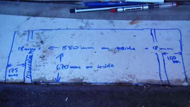

hehe, dotknąłeś mojego ulubionego tematu.
Minimalnie, to może go obecnie w ogóle nie być. Mimo bycia skrzywioną w kierunku tradycyjnej nawigacji jestem jednak w stanie zauważyć, że większości mapa papierowa nie jest potrzebna do niczego poza siedzeniem gdzieś w kącie (pewnie pod materacem koi). I nie potępiam, wręcz przeciwnie, wszak pierwszy punkt znanego regulaminu mówi, że ma być bezpiecznie. Dla większości wypadków ploter spełni to zadanie znakomicie, lepiej zdecydowanie niż papier wsród tych mniej do niego przyzwyczajonych. Ot, po prostu bedą wiedzieć lepiej z jego pomocą gdzie są.
Natomiast jesli pytasz o stół do UŻYWANIA MAP - to odpowiedź na Twoje pytanie brzmi - jak największy, oddzielnie tylko do tego celu.
Na Wiedźmie mam nieco wiecej niż 'full size' - czyli na całą mapę Admiralicji (choć Wiedźma na stanie ma obecnie sporo map amerykańskich, pod które na żadnym jachcie nie da się zrobić stołu bo są gigantyczne...) - i nie zamierzam tego zmieniać. Co prawda, z racji położenia stołu nawigacyjnego mam zamiar zrobić tam dwa stoły, jeden nawigacyjny a drugi roboczy (glownie dla kambuza) - ale one bedą tych samych wymiarów, jeden nad drugim.
Na fotce macie rysunki z pomiarów na Wiedzmie, bo całego nie udało mi sie objąć...
ImageUploadedByTapatalk HD1368717055.687056.jpg [ 35.24 KiB | Przeglądane 86476 razy ]

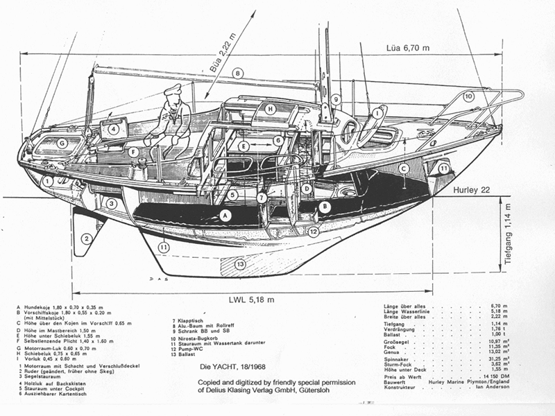

Moim zdaniem wystarczy na Bałtyku dla rodzinki tania łódka, byle dzielna, nieduża - 8-10 m. Istotne by była bezpieczna w sztormowych warunkach, bo się mogą zdarzyć i niespecjalnie będzie gdzie się chować... a na Bałtyku akurat przyjdzie bić przeciw stromej falce, no chyba że ktos chce jechać do ruskich. I tu zasadza się przewaga takiego folkbotowego typu.
To dla przykłądu przedstawię Hurleya - te łódki można dziś dostać za parę tys eurów, stare ale zrobione solidnie a prosto, niewiele z nimi kłopotu.
http://www.yachtsnet.co.uk/archives/hur ... ley-27.htm
Spełniają marzenia wygodnickich, dla 2-4 osób: wys stania 1,9m, kambuz użyteczny i wygodny, kibelek ciasny lecz zmieści i prysznic (widziałem), w mesie dineta - nie cierpię, ale łatwo zmienić na normalną kanapę. Hundka nawigacyjna ma długość 2,3 m i miejsca dość by się obrócić; dziobowe też obszerne.
Nadbudówka wprawdzie wygląda jak buda - ale w tym rzecz by 'obszerność' zapewnić, a w odróżnieniu od nowomody - ścianki w miarę w pionie, na dachu stanie się gdy kiwa i półpokładzie tyż, zaś wysokość pozwala też usiąść wygodnie czy do handrelingu sięgnąć. To są ważne aspekty o których dziś już zapomniano...
I nagle wszyscy zapragnęli "obsługi bez wychodzenia z kokpitu", ciekawość czemu :rotfl:
Kokpit wygodny. Nie jest wetkany na samą rufę (i rumpel nie wadzi :lol: ) z budą nad zejściówkę zapewnia dobrą osłonę a że bliżej środka się siedzi, to i mniej trzepie (patrz- mal de mer :-P ) bo nie każdy jest młody superman i kocha extreme sports...
A jak nawet - nie raz widziałem że taka miłość nie trwa wiecznie :oops:
Wyporność ponad 3 t, można brać zapasy, nie tonie od tego; a i lepsza zdolność niesienia żagli, ileż można się mordować z refowaniem ledwie zawieje :-? .
Stabilna, dzielna, a przeciw fali chodzi lepiej niż nowsze niby-regatówki.
Stacjonarny diselek i solidne baterie mieszczą się, zaś śruba osłonieta, pracuje w spływie z kila (a nie w bełtach z fali) i z wody nie wyłazi.
Takielunek prosty, solidny, z baby-sztagiem - jest gdzie powiesić sztormowy foczek w razie W gdy na głównym gienia w rolce. Następna rzecz o której dziś zapomniano.
Zanurzenie 1,2 i jak to longkil: może chodzić po mielach. A i siatkach. Poręczne po niemieckiej stronie, zresztą i u nas. Jak co - wyjdzie człek w wodę ciut nad pas i popchnie :lol: Nie uszkodzi się nic, laminat gruby, można w kamienie walić.
I co ważniejsze - ten kadłub się nie wywraca :-P
To dla mnie są cechy potrzebne na Bałtyk.
I takie minimum starczy - a pieniądz nieduży i łódka poręczna. Nada się i na Północne, Biskaj czy Śródziemne, przy czym bez kłopotu może tam pojechać kanałami, rzeką lub na przyczepie.
Stać kogo na więcej to niech kupuje HR 50', jego rzecz.
Będzie miał piękny JACHT, taki do pokazu - z wysokim połyskiem i kupą psujących gadżetów -
a może jacht będzie miał jego... :mrgreen:
