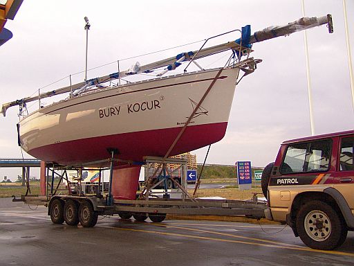

Maciek - też kiedys wiozłem swego Burego Kocura jak na fotce ale wiozłem go ze stoczni nad morze !
Ale wozić go Bóg wie ile km od morza tylko po to aby wkrecić w zimie przyslowiowe dwa wkrety ???
Poza tym wiesz ile formalności musieliśmy załatwić ?
Pilot, zezwolenia, nocna jazda ....
Szkoda gadać ...
Magister napisał(a):
nie po polskich drogach
Oooooo.....
I tu jest pies pogrzebany...
Transport Kocura.JPG [ 59.82 KiB | Przeglądane 5118 razy ]

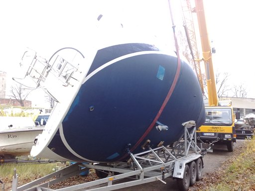

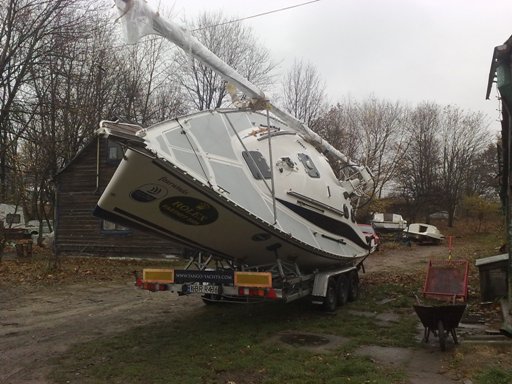

* ewentualnie odpowiednia przyczepa pozwalająca wieźć cały jacht w pozycji przechylonej o około 45 stopni, ale taka przyczepa nie kosztuje 3 tys. No i trzeba doliczyć powazne koszty operacji dzwigowych zeby jacht tak ułozyć.
Wygląda to mniej więcej tak:
Komentarz: Balast
20091110562.jpg [ 49.49 KiB | Przeglądane 4909 razy ]
20091110552.jpg [ 53.71 KiB | Przeglądane 4909 razy ]
20091110577.jpg [ 41.17 KiB | Przeglądane 4909 razy ]
Kasia_Nadia_Szymańska
s/y Castor
s/y Karii
Za ten post autor Nadia otrzymał podziękowania - 2: junak73, Marian Strzelecki

Zdjęcia, które wyżej wrzuciła Nadia to Tango 30 o szerokości 3,40. Dało się wieźć bez pilotów, pozwoleń i innych takich. Czy to ma sens? Nie wiem. To indywidualna decyzja. Ja, podobnie jak Ty, bym nie woził (chociaż MIKIego woziłem co roku na wieś). Nawet Twojego Kocura prawdopodobnie dałoby się ustawić pod odpowiednim kątem i to bez odkręcania balastu :) Pytanie po co? Żeby pod domem przykręcić kilka srubek i pomalowac antyporostem?
