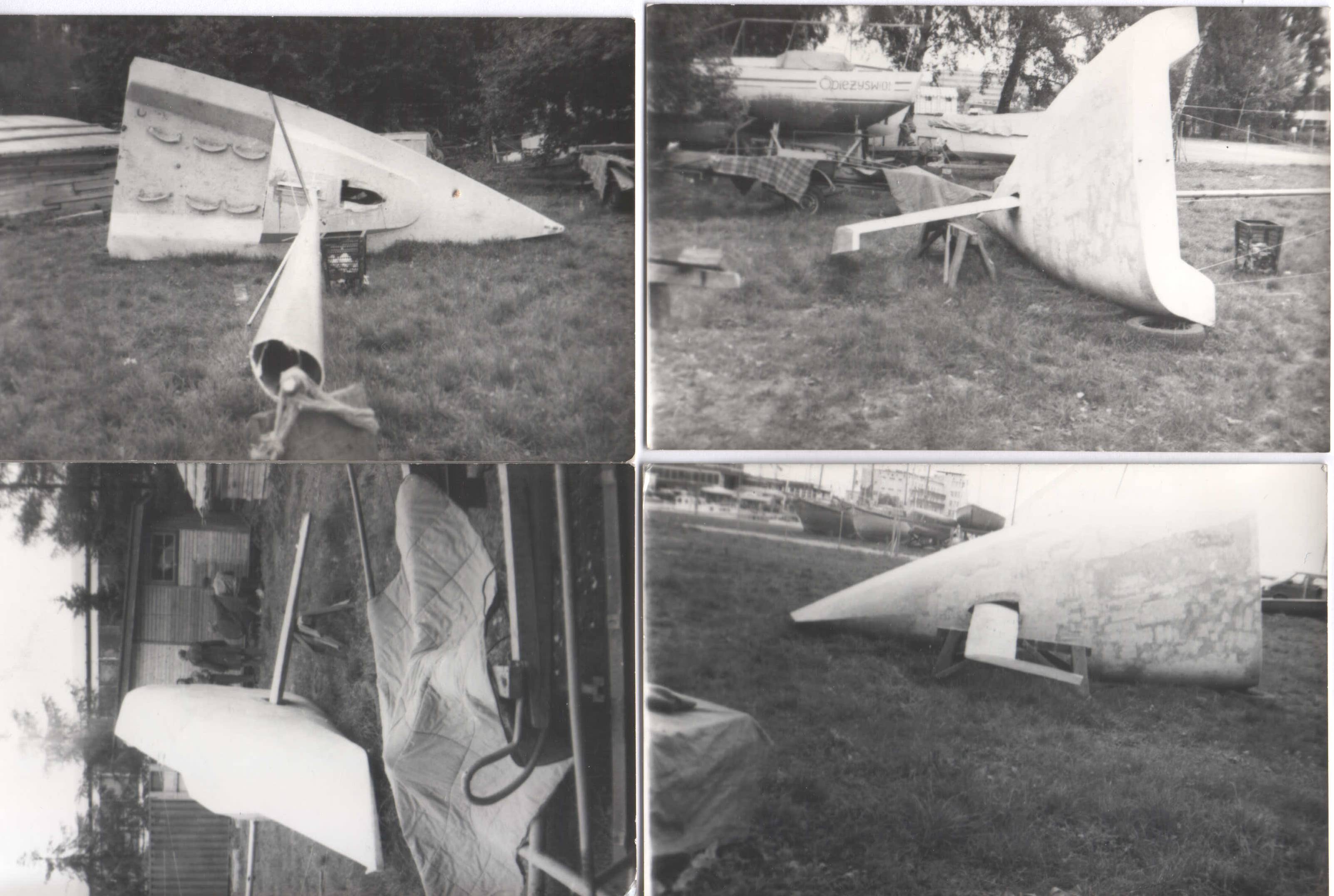

A pamiętacie "żelazko w czystej formie" czyli projekt MikroPrym Juliusza Sieradzkiego? Nigdzie u doktora Googla nie mogę znaleźć rysunków tej konstrukcji. Pamiętam tylko, że kadłub był płaskodenny i w rzucie z góry idealnie trójkątny (płaskie były również burty). Ciekawe czy ktokolwiek pokusił się o zbudowanie takiej łódki. Wszak nazwisko konstruktora znamienite.

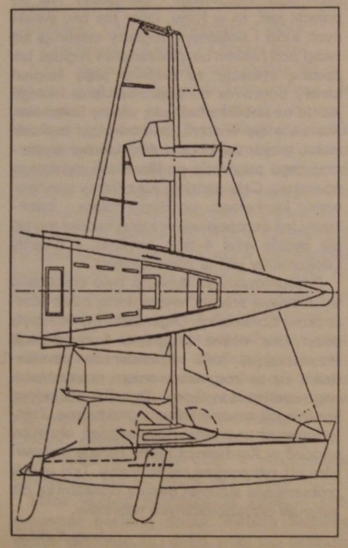

Jest! :D
Znalezione w archiwum ZHP w Poznaniu, w czasopiśmie ŻEGLARZ:
MIKRO-PRIM.JPG [ 89.03 KiB | Przeglądane 12354 razy ]
PRIM -tekst.JPG [ 164.5 KiB | Przeglądane 12354 razy ]
Dwa tygodnie temu (lata 90-te).
Zbudowano na pewno prototyp.
Za ten post autor Mir otrzymał podziękowania - 3: baoo, Catz, LukasJ

Fotki (micro-Prim?) łódki Sieradzkiego zamieszczałem w kilku wątkach o żelazkach, jako wzorzec
(jedynego chyba w Polsce) prawidłowo zaprojektowanego żelazka z samo-nastawnym kilem.
Sieradzki5.jpg [ 447.63 KiB | Przeglądane 12322 razy ]
Za ten post autor Marian Strzelecki otrzymał podziękowanie od: LukasJ

Wielkie dzieki!
??? Bo "Zeglarz nr 5-6" to koniec lat 40-ych?
Na rysunkach mjs sa miecze zbieżne, co tez pasuje...
I bardziej kanciasto jest.

Co w sprawie tajemnicy roku...
Wg moich notatek i pamięci wychodzi, że lata 92 - 99.
A że płaskodenka - wersja skromna dla zastępów.
Koszt materiałów określono na ówczesne 15 mln. zł.
czyli przed denominacją...
PostNapisane: 11 kwi 2015, o 20:16
Posty: 10931
Podziękował : 1338
Otrzymał podziękowań: 2622
Dzieki!
Zmylily mnie dane "zeglarz nr 5-6".
Ksztalt glowicy grota potwierdza twoje notatki i pamiec... Szata graficzna nie.
Swoja droga niesamowite, ze Sieradzki w tak zaawansowanym wieku wymyslil cos tak radykalnego i koherentnego!
Ktos jednak ten prototyp zbudowal i z pewnoscia zeglowal - nie tracmy nadzieji, bo i googlarze sa tu zdolni bardzo ;)
Wg.mnie zdjęcia przedstawiają łódkę zbudowaną jako następną po MICRO-PRIM /miecz centralny o ciekawych właściwościach oraz obłe (laminat) przejście burta-dno/. MICRO-PRIM (rysunek) posiada dwa boczne miecze oraz jest kanciaty.Opis pod koniec artykułu : http://www.kormoran.aplus.pl/rejs/ROK_2 ... radzki.pdf
P.S Może ktoś zna dalsze losy łódki?
Vlad PDRacer#807
I wczesniejsze...! Bo rysunki do zdjec pasuja tylko w geometrii ogolnej.
