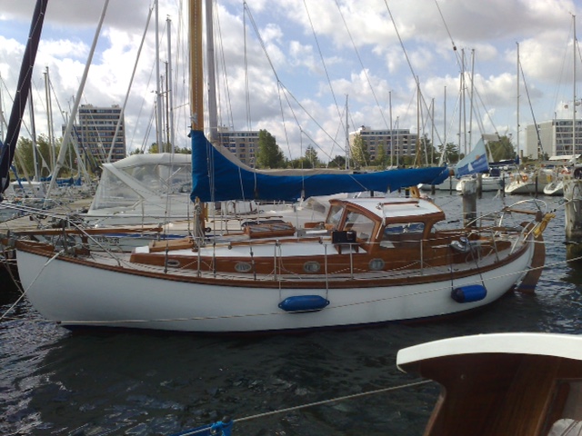

Longkiler - czy w czystej formie, czy jako muzealny motorsailerek to jednak fajnego.
Całe szczęście, że podobają nam się różne łódki.
Pozdrowienia
Andrzej

A co powiesz na drewnianego OceanDog'a (ten pierwowzór Rasmusa, wyż. wym.), pierwsze jeszcze przed wojną chyba, a słyszałem o zbudowanym koło 2000 roku.
A taka Vertue? First Built: 1936 Last Built: 2010 :D To dopiero brzmi, nie?

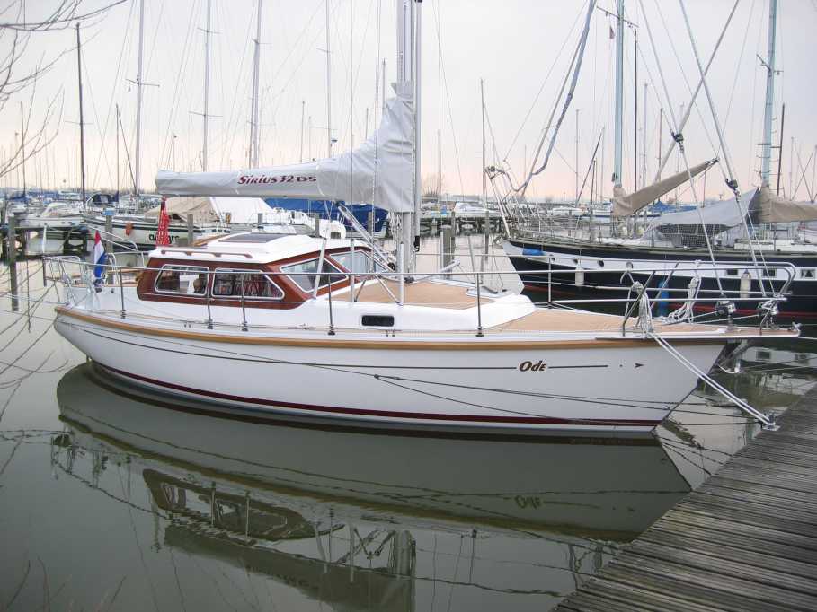

Piotr celuje w Sirius(a) 32.
Coś mi to przypomina..... :roll:
W Niemczech wydano kilka książek o tzw. Modern classics.
Pojęcie modern obejmuje konstrukcje od końca lat 50-tych.
Miłośników klasycznych łódek jest tutaj sporo. Organizowane są zloty.
Materiał z którego są zbudowane łódki nie jest najważniejszy.
Stal, plastik czy alu.
To jednak chodzi o formę.
Miłośnicy klasycznych aut to rozumieją.
Pozdrowienia,
Andrzej
Staram się być praktyczny niestety nie mam za wiele czasu i nie chcę go spędzic na remontach ale piękny tylko to nie jest realne :)
A Ty wiesz,że jeśli Sirius i Libra jest modern classics to masz rację. Te łodki nie dość że ładne to praktyczne. W zasadzie o ile jest dobry i mocny silnik to nawet nie muszą pływać pod żaglami genialnie :D

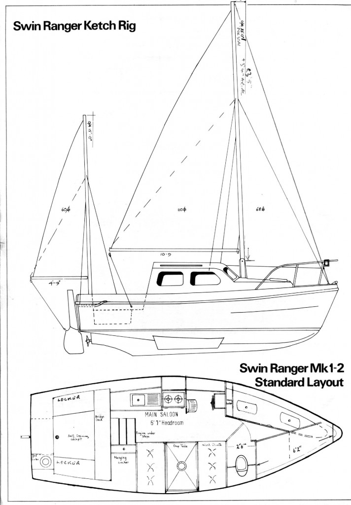

Czy to, to longkilerek ?
emeryt
Swin-Ranger-2-712x1024.jpg [ 115.2 KiB | Przeglądane 4635 razy ]
PostNapisane: 22 wrz 2015, o 07:36
ma kil prze całą długość plus boczne kile, trochę jak colvic. Na pewno słabo pływa pod wiatr
PostNapisane: 22 wrz 2015, o 07:48
Posty: 1380
Podziękował : 246
Otrzymał podziękowań: 150
Uprawnienia żeglarskie: sj
To Twoje słowa, więc jeszcze, już longkilerek ?

Rysiu jak się obudzi, to może się wypowie, co do że dość płytki, to na Wattowe, kanały, i takie inne podejścia do brzegów na piechotę, idealny. Co Ty na to ?

Z tego co znalazłem (nic pewnego) to 12 koni, lub kilowatów. Konie pewniejsze.

Jeszcze mam takie pytanie, ten Displacement 1,7 tons, to wyporność do KLW, czyli że pusty waży mniej. Jak myślisz ?
Ładna bestyja, ładna ! Pewnie kosztuje, o cho cho, i jeszcze trochę. Czy się przymierzam, tak. Pewnie jak zwykle, nic z tego nie wyjdzie.

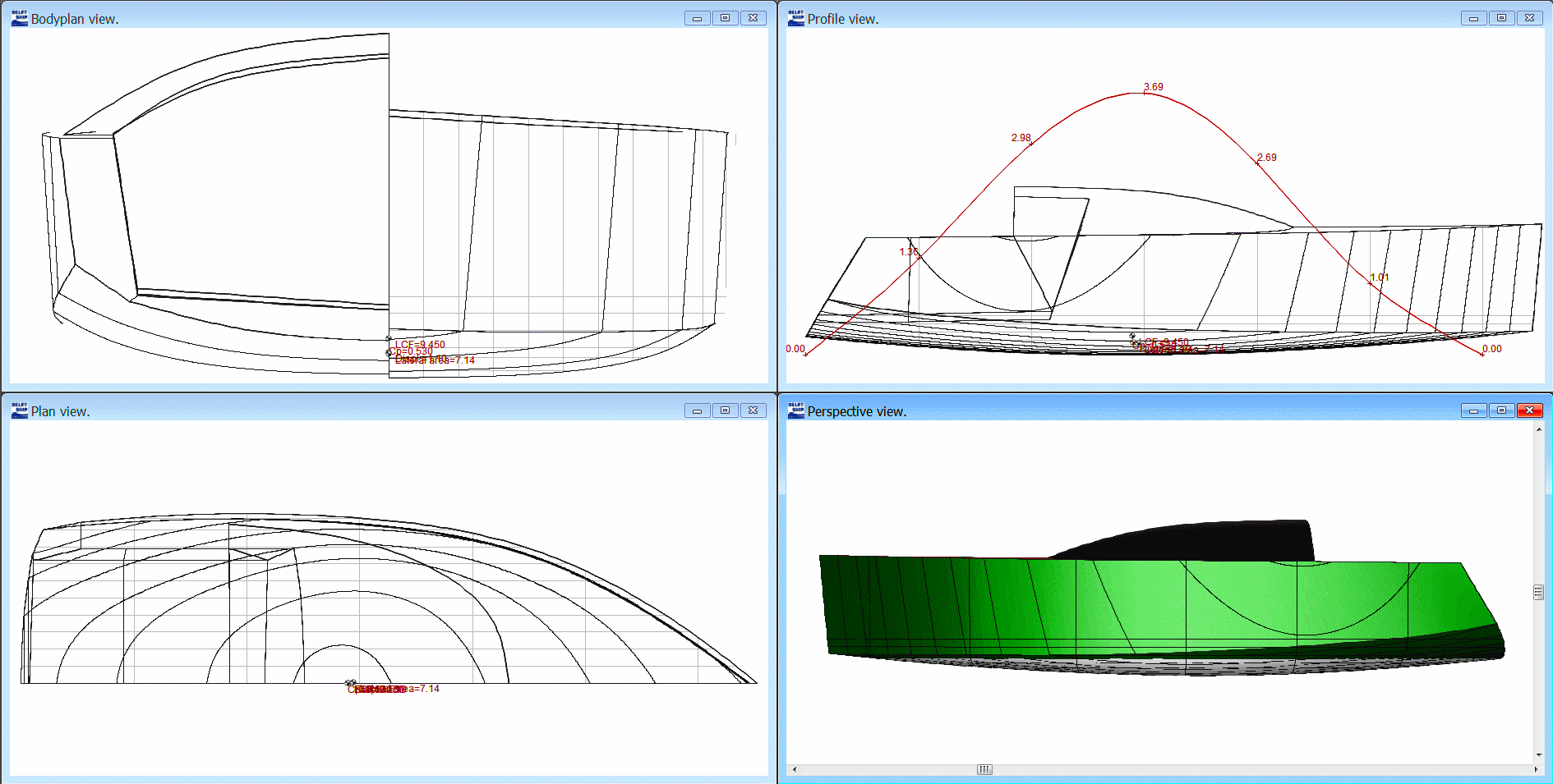

Hi hi,a co powiecie na taką łódeczkę?
konik_widok.jpg [ 26.68 KiB | Przeglądane 4561 razy ]
konik_linie.jpg [ 118.63 KiB | Przeglądane 4561 razy ]
Długość 7.5m, szerokość 2.45m, zanurzenie 1.2m, wyporność 3.6 tony. Tyle wychodzi przy założonych kształtach kadłuba... z tego 2 tony to balast. Albowiem przy założonych kształtach kadłuba wysokość metacentryczna jest raczej nieduża i trzeba nadrabiać stateczność balastem.
A założone kształty wzięły się stąd, żeby dało się zrobić całą część podwodną metodą Wikiwiki, z dwóch płatów sklejki, potem doszyć górę i hokus-pokus - otrzymać jachcik o klasycznych liniach.
Wyporność ma swoje zalety - zmieści się wszystko co trzeba na długi rejs i nawet wysokość stania (1.9m) daje się bez trudu osiągnąć.

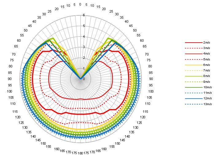

Co ciekawe, przy takiej wyporności i takim momencie prostującym ładnie widać, dlaczego ongiś mówiło się o "prędkości granicznej":
konik_polar.jpg [ 73.93 KiB | Przeglądane 4561 razy ]
Wychodzi, że co by nie wiało, będzie płynął 5 węzłów, a 6 nie przekroczy :)
Ciekawe, jaka byłaby średnia szybkość w dłuższym rejsie. Czy bardzo odbiegałaby od owych magicznych 5 węzłów, które przyjmuje się jako przeciętną dla pływania turystycznego na dowolnym jachcie...
w tym roku pływałem 6,2-6,5 w przez ładnych parę godzin i to nie w stylu regatowym.
łódka moja 760-2,88.

Zmniejszyłbym siodłowatość pokładu do 1-2% Lc.
Idea prostej budowy jest intrygująca, w tym ilość załamań na burtach. Ale czy jedno klejenie więcej nie poprawiłoby nautyczności kadłuba? Ciekawy jestem jaka jest zależność pochylenia płaszczyzny bocznej kila od jego skuteczności?
No właśnie, chyba nie przekroczy... siem nie znam na konstruowaniu, ale ciekawość mię wzięła jak chcesz zmusić wodę żeby zakręciła za śródokręciem - bo musiałaby, skoro kąt dna ni stąd ni z owąd zaczyna tam rosnąć, aż do pionu.
A mnie się widzi że nie będzie chciała; opływ się zerwie, turbulencje, ssanie... a im bliżej wypornościowej tym bardziej opór się zaznaczy.
Normalnie łódki w "deep V" zachowują ten sam kąt dna (deadrise) od śródokręcia do końca, ewentualnie nawet zmniejszając - a tylko podnoszą ten kształt z wody, a i to też po prostej, żeby nie zakręcać spływu. I sklejkowce też zwykle tak miały.
Można, myślę, wykreślić ukośnice (prostopadle do poszycia) i zobaczyć jak się zaginają za śródokręciem. Bo idealnie po prostej, a przynajmniej im mniej tym lepiej.

Długo z Myszkiem analizowaliśmy te kształty i rozeszliśmy się z niezdefiniowanymi poglądami (przy Szamanidesie):
Myszek analizuje naukowo pisząc sobie programy, które coś mu tam mówią, a ja pozostałem na Free/Delph-Shipach i analizuję mniej naukowo:
Ni jak nam się kształty nie pokrywają.
Natomiast wierząc w Smigłego i C'hardego wierzę także w ten jego kształt - ta sama rodzina.
Natomiast mój nos mówi mi, że tył kadłuba ma mieć wyporność idącą po kształcie fali, i to zgadzało się (+-) z zasadą trochoidy stosowaną przez Colin Archera którą podawał kiedyś Milewski str.97.

w tym roku pływałem 6,2-6,5 w przez ładnych parę godzin i to nie w stylu regatowym...łódka moja 760-2,88.
Piotrze takich łódek nie da się porównać: inne osiągi, inne pływanie,inne potrzeby.
Pytanie czy kilkugodzinne osiągi potwierdzą się przez miesiąc na oceanie.
